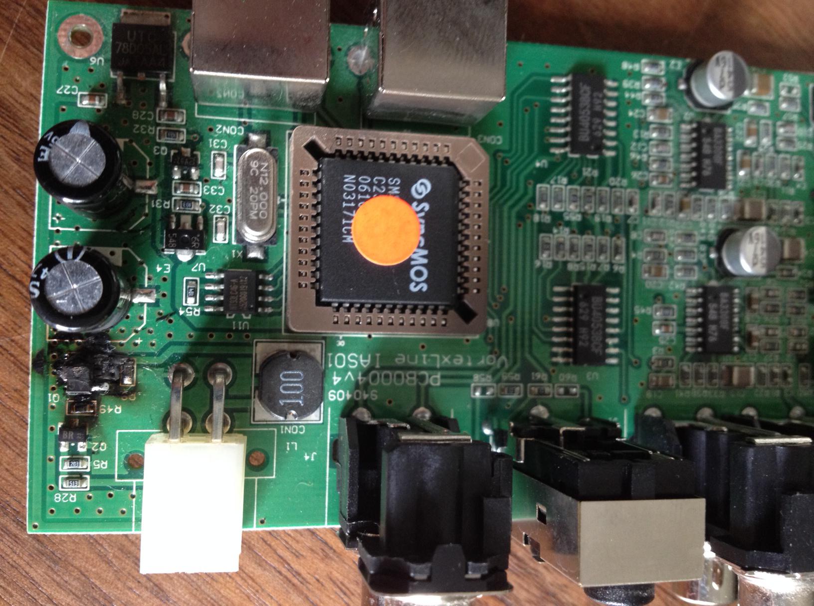

Ik ben op zoek naaar een IAS Mini voor mijn auto waar 2 monitoren van IAS ingebouwd zitten in de hoofdsteunen, deze krijgen ook de voeding via 2 kabels vanuit de keuzeschakelaar

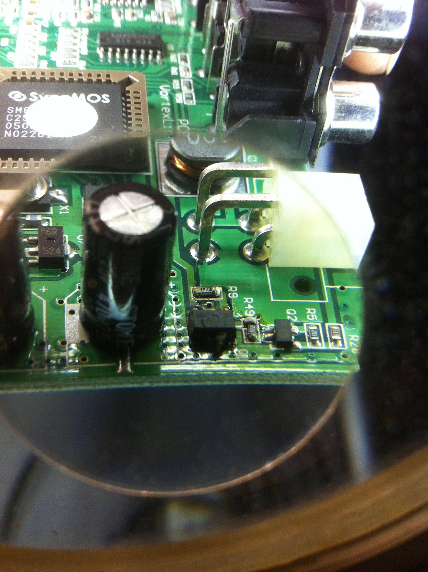

aangezien de schermen helemaal dood bleven heb ik de keuzeschakelaar gedemonteerd en zag al snel op de print dat het component Q1 defect is hierop kan ik alleen lezen AG-QF (zie foto)
weet iemand wat dit voor component is en of dit te repareren is
aan de onderzijde zie ik geen soldeerpunten, het lijkt op 2 printplaten die op elkaar liggen
hopelijk kan iemand mij helpen om deze weer werkend te krijgen
Een BCX52-10 lijkt er wel op. Kan ook een RT9161-27PX zijn.
Gevonden op: http://www.s-manuals.com/smd
Zit waarschijnlijk in de voeding, dus die tweede is mogelijk.
Loop anders de spoortjes eens na en kijk wat waar op staat.
Dan is het denk ik wel op te maken of het een tor is of een spanningsregelaar.

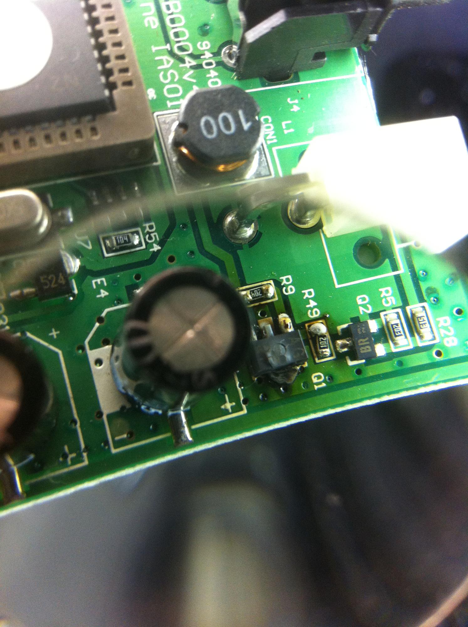

Zo te zien aan de sporen lijkt het eerder dat er een transistor in zit omdat de rechter pin aan een spoeltje zit die bij de plug zit.
Dat is bij een PNP tor de emitter, verder zit de linker pin via R9 aan de basis.
Dus ik ga voor de PNP tor.
het lijkt erop dat deze tor of fet de directe voeding schakelt voor het ding, de basis of drain wordt geschakelt vanuit dezelfde stekker als de voeding binnenkomt zo te zien.
Zie ik dat nu goed dat er gewone elco's op een SMD positie zijn gesoldeerd?
Kortom: Er is al eerder aan "geknutseld"! En ik kan ook niet zien of de polariteit wel goed is hoe de elco's er nu op zitten.

Hallo, ik heb exact dezelfde storing (geen beeld op m'n monitoren) en Q1 'doorgebrand' in mijn IAS-Mini AV-selector. Heb jij een nieuwe kunnen vinden of een werkend alternatief?
Op 31 mei 2015 12:39:45 schreef henri62:
Vermoedelijk is het dan een 2SA1363-G, de print is Japans of in Japan ontworpen.

Het ding is volgens mij niet te repareren. Aangezien we niet precies weten welke onderdelen er gebruikt zijn.
Zover ik heb kunnen ontdekken wordt hij niet meer gemaakt.
Mijne heb ik weggegooid..
Voor zover ik nu uitgezocht heb zou het een PNP
transistor moeten zijn.
Ga deze nu bestellen duurt echter een paar weken voor dat die geleverd kan worden.
Als ik hem heb ga ik hem meteen monteren en laat hier weer iets weten of die werkt.
Het heeft even geduurd maar !!!!
Ik heb het juiste onderdeel gevonden.
Heb intussen een kastje gerepareerd.
Deze heeft intussen al diverse keren en uren zonder problemen gewerkt.
ik heb zo'n ding dan wel niet, maar mocht iemand ooit via google of zo hier terecht komen: wat is nou het type nummer van dat onderdeel ?
Het betreffende onderdeel is een
2STF2550
