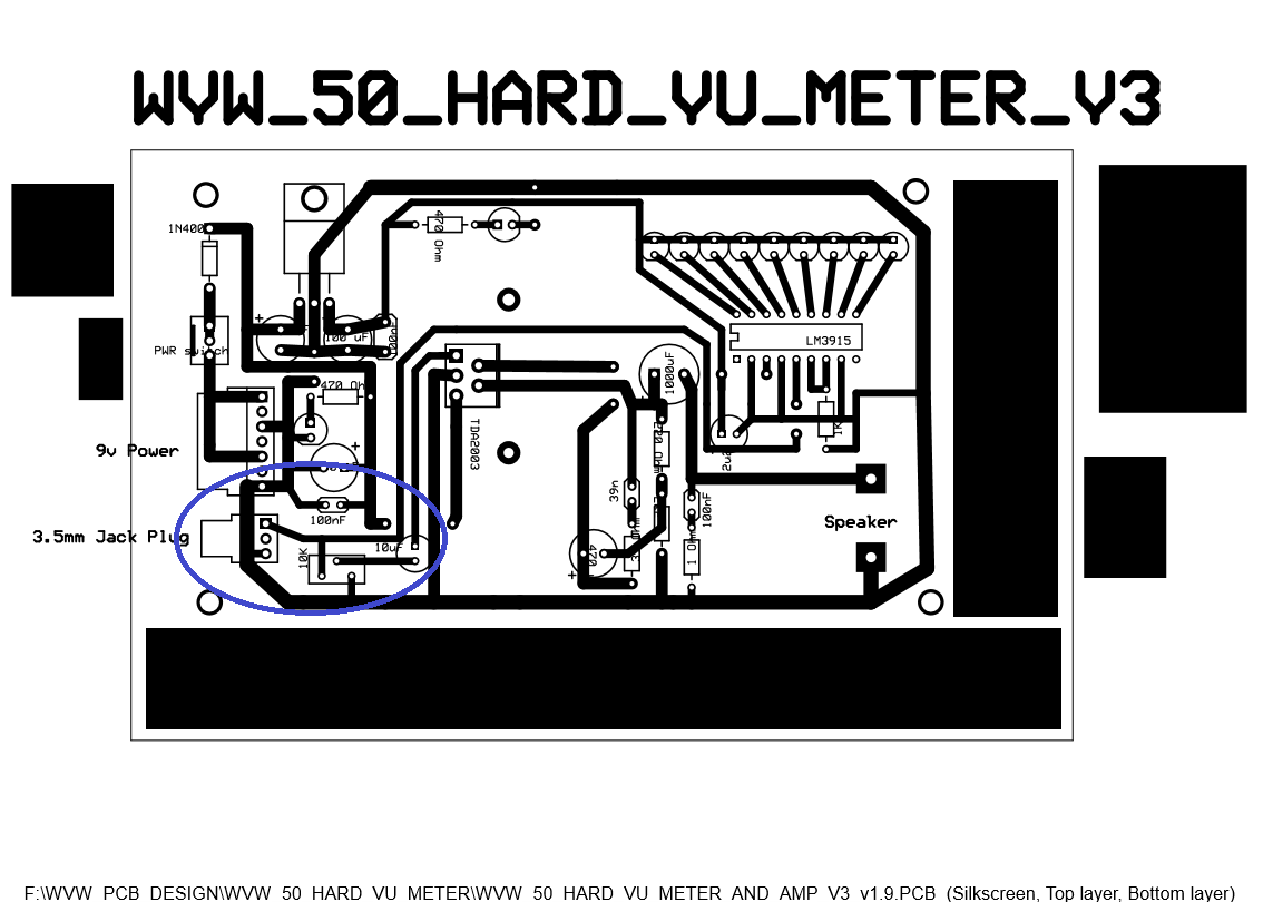

Dus zo simpel kan ik de 10K pot meter tussen de IN lijn en de TO-220 plaatsen?
De VU meter kan zo 5v door regelaar gevoed worden?
De IN lijn van de VU meter moet dus voor de POT meter geplaatst woorden?

De aansluiting van de voedingsconnector in het schema heb je niet goed getekend denk ik.
In de layout moet je een sterpunt in de massa maken, een mooi voorbeeld.

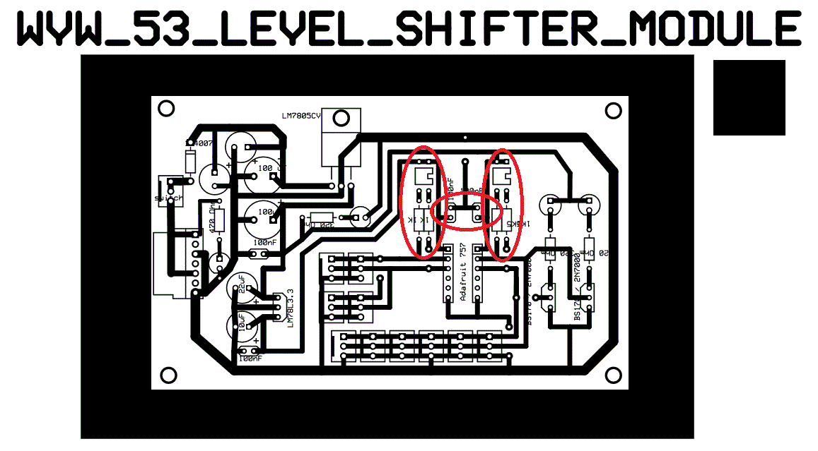

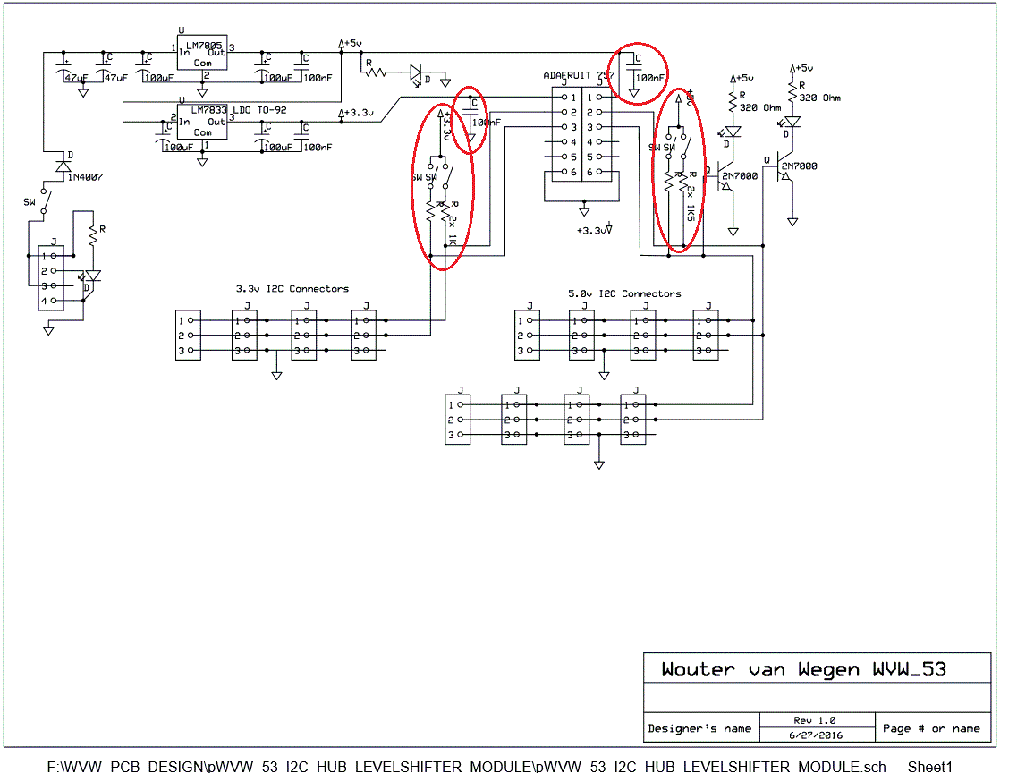

Zo, hier volgt de SCH bestanden van mijn Level Shifter. Maar nu de 2e module versie na de PCA IC uit vorig topic.
Vraag1: moet hier nu wel of niet externe PULL-UP weerstanden gebruiken of zitten ze op de module???
Vraag2: Moet ik nu 2 decoupling condensators van 100nf naast de module plaatsen of zitten ze er al op???
Groet, Wouter van Wegen
Ik schat in: Weerstanden NIET te plaatsen , decoupling condensators WEL te plaatsen. Is dit juist?

Aannames, aannames... Ik heb een pesthekel aan aannames!
Kijk nou gewoon in het schema! Als de pull-ups en ontkoppel condensatoren op de module zouden zitten, dan staan ze per definitie NIET in het schema van een print waar de module wordt op geprikt! Staan de componenten wèl in dat schema, dan horen ze dus ook (per definitie) op de print!
Het is de taak van de ontwerper van het schema om uit te zoeken of een toe te passen externe module (wat dat ook moge zijn) externe ontkoppeling of pull-ups nodig heeft. Dat is dan weer terug te vinden in het datasheet van de betreffende module.

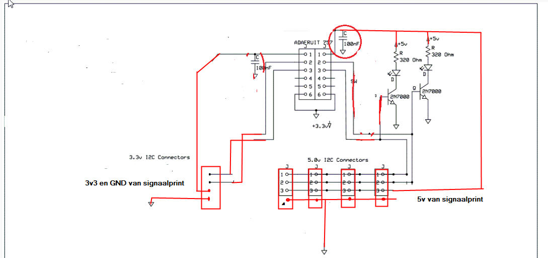

Ik zou de spanningsregelaars weglaten en meer werken zoals in onderstaande tekening.
Op de parallelle connectors mag maar 1x 5 of 3V3 toekomen.
Een beetje werken zoals bij een RC ontvanger.

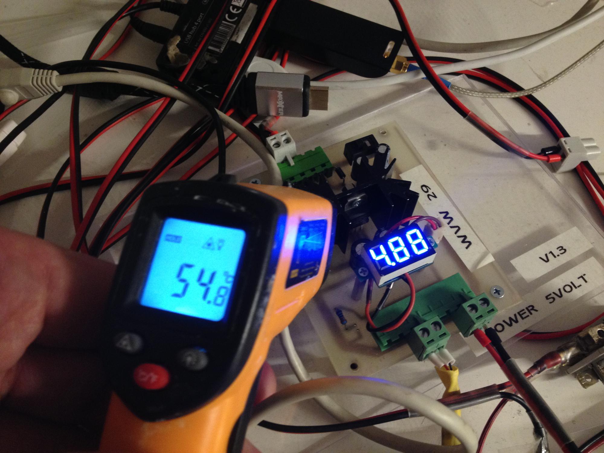

Jo! brothers, Weet iemand toevallig de range hoe warm mijn TO-220 met vin mag worden?
54.8 graden celcius als op foto of is er iets mis?
PS: Deze foto betreft een simpele LM7805 gevoed door 12v.
Groet, Wouter van Wegen.

Dat is zeker binnen de marge, 55°C is niet echt veel.
Vanaf 65° kun je er een weerstand van 2 ohm/3watt voorzetten zodat de ingangsspanning niet zo groot is.

Wouter, Binnenin een chip mag het 125, 150 of zelfs 175 graden worden. Dit afhankelijk van wat er in het datasheet staat. De buitenkant van een chip kan dan al snel over de 100 graden zijn. Dat zou goed moeten gaan. Toch is het niet fijn als eea boven de 50-80 graden komt. Zelf grenzen stellen van wat je in jou situatie acceptabel vind. Open en bloot met een luchstroom er langs? (op een afstandsbediend vliegtuigje) kan best wat warm worden. Ingebouwd in iets gevoeligs? Dicht bij condensatoren? Dan liever wat minder.
