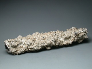

Ik kwam net op een leuk idee...
Ik heb daarnet ff mijn nst gepakt en het lukt me met 6 KV al kleine Fulguriten te maken
Nou dacht ik : als een van jullie dat nou is met een tesla coil zou maken hoe zal het resultaat dan zijn
Ik heb gewoon vogelzand genomen (niet van dat witte) en dat gezeeft en dan de vonk door de zand laten springen
(voor degene die niet weten wat een fulgurit is:
ze zien er zo uit :
en het is natuurglas dat bij blikseminslagen door de warmte ontstaat
zoek anders ff bij google
