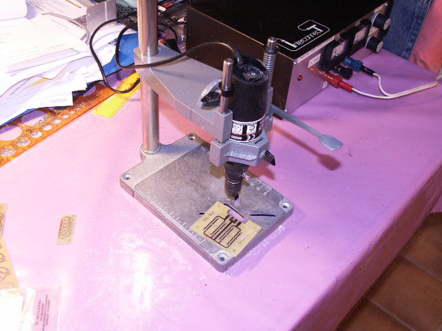

Turbokeu
Dit is mijn vorige printboormachine: Een (vorig model) Maxicraft model 60000, 83/100Watt, 12-18VDC, dubbelgelagerd, >20.000 RPM, met spanboorkop tot 3.2mm en bijhorend statief ref.50700. Zéér krachtig!
Ik gebruik ze nog steeds samen met een zelfbouw 0-40V/5A labvoeding.
Een ietsje minder stabiel en precies dan mijn Proxxon TBM220 maar kleiner en lichter (én geluidruchtiger).
Kan ook gebruikt worden als een "Dremel" uit de losse hand.
Heel tevreden over.
Prijs was iets van een 100 Euro voor het geheel.
