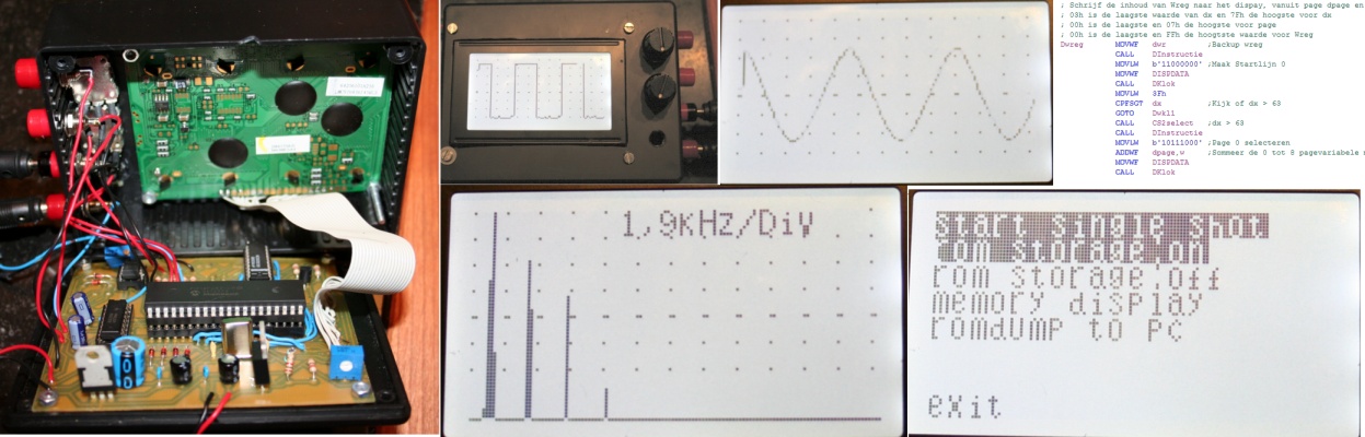

Leuk topic, geinige ideeen. Heb ook misschien een inspiratietje of ideeen voor iemand die hier toevallig ook mee bezig is.
Vroeger ooit de Led-skoop uit de Elex gebouwd (1994 volgens mij) maar was dat ding kwijt geraakt. Sindsdien altijd weer zoiets willen maken maar dan wat more sofiticated. Afgelopen 2 maanden het volgende in elkaar geknutseld wat tot ongeveer 250kHz aardig uit de voeten kan (leuk voor audio dus
Het is gebaseerd op de 18F425, standaard display en de ADC0820 (uit de oude videodigitizer van Electuur). De PIC neemt alle geheugen en processing voor zijn rekening en de ADC de bemonstering van het signaal (net iets sneller dan de interne ADC). Het ding kan: Analoog signaal weergeven op 1 kanaal, 2 kanalen TTL signalen loggen, alle waarden naar PC laden via RS232, Spectrum weergeven (FFT) en heeft een Trigger / single shot functie.
Zelf vond ik (bij gebrek aan een goede scope) wel handig en leuk om ziets te hebben. Het heeft rond de 8 tientjes gekost, maar was voornamelijk te danken aan het LCD display van 5 tientjes. Deze -hoorde ik wat later- kan je tegenwoordig erg goedkoop op beurzen krijgen. Kortom leuk als je je PC+soundcard niet wilt misbruiken als audioscope.

Mooi gemaakt dat ding
