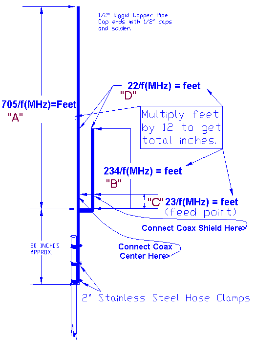

Iemand ervaring met een J-antenne bouwen?
Ik heb het schema van etherpiraten.com gebruikt, maar krijg de staande golf niet goed!
En hangt de antenne geisoleerd t.o.v. de mast???

Ik zou zeggen, weten ze dat op etherpiraten dan niet? Daar is toch ook een technisch forum?
Lorian
Geisoleerd: Nee, hoeft niet als je een punt onderin pakt.
SWR verkeerd: Beenlengte verkeerd of verkeerde voedingspunt.
http://www.hamuniverse.com/jpol.gif
http://www.hamuniverse.com/jpole.html
