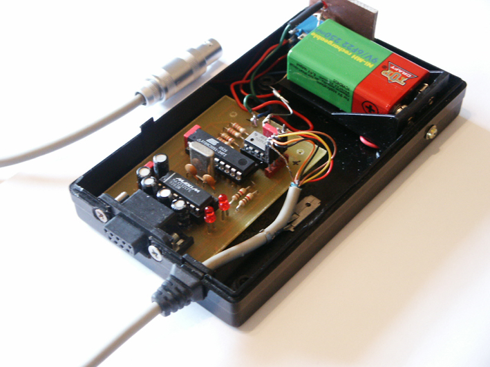

Die Elektuur racebaan timer bestaat uit 2 delen.
Een geprogrammeerde controller en een PCprogramma in Visual Basic geschreven.
1.Die controller staat in voor de timing en rondeteller en stuurt die continu via RS232 of RS232/USB adapter door naar de pc.Daar werd niets aan gewijzigd.
2.Het pcprogramma verwerkt die gegevens en laat grafisch zien hoe de stand van zaken is op het scherm. Valse starts ed. zitten ingeprogrammeerd. Dit programma werd door de auteur in VB geschreven, mijn zoon heeft dit volledig herschreven in C++.
Alle gegevens en rondetijden blijven op harddisk bewaard.
De start wordt door de PC aan de µC gegeven met die befaamde rode/groene lichten. Een mooi stukje hard en software.
Staat goed beschreven in Elektuur en alle software met inbegrip van de sourcecode, is daar gratis te downloaden.

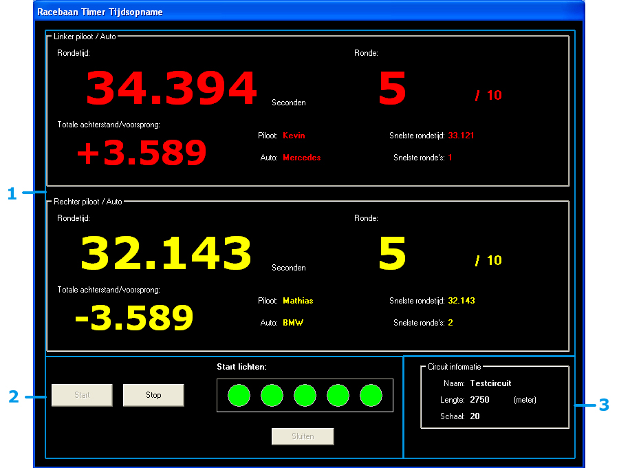

Alles gaat via het scherm van de pc.
Dit scherm geeft u een idee, onderaan de lichten die werken zoals op een echt circuit.
Als je tevroeg begint te racen, krijg je de melding van een valse start en door wie!
De autootjes moeten dus een klein beetje vóór de lichtsluizen staan.

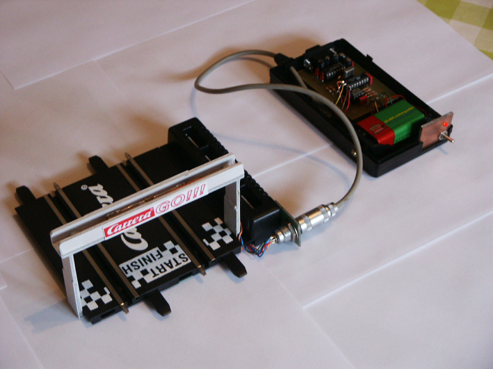

Hier nog enkele foto's
http://www.uploadarchief.net/files/download/PICT0417.JPG
http://www.uploadarchief.net/files/download/PICT0452.JPG
Edit: Met een AppleIIe..!! dat is pas interessant
[Bericht gewijzigd door MGP op ]
Op 11 februari 2007 18:59:15 schreef MGP:
http://www.uploadarchief.net/files/download/PICT0452.JPGEdit: Met een AppleIIe..!! dat is pas interessant
leuk dit hele project.
was de boog ook zelfgemaakt of gekocht?
ik heb een apple IIe met 128MB compact flash card en een no-slot clock voor de timing.
MGP
LDmicro user.
Als je goed kijkt zie je dat die boog gemaakt werd met stukjes dubbelzijdige printplaat, gemakkelijk te bewerken en aan elkaar te solderen. Daarna gespoten in witte grondverf.
De reclameplakkers zaten in de doos van de racebaan.
