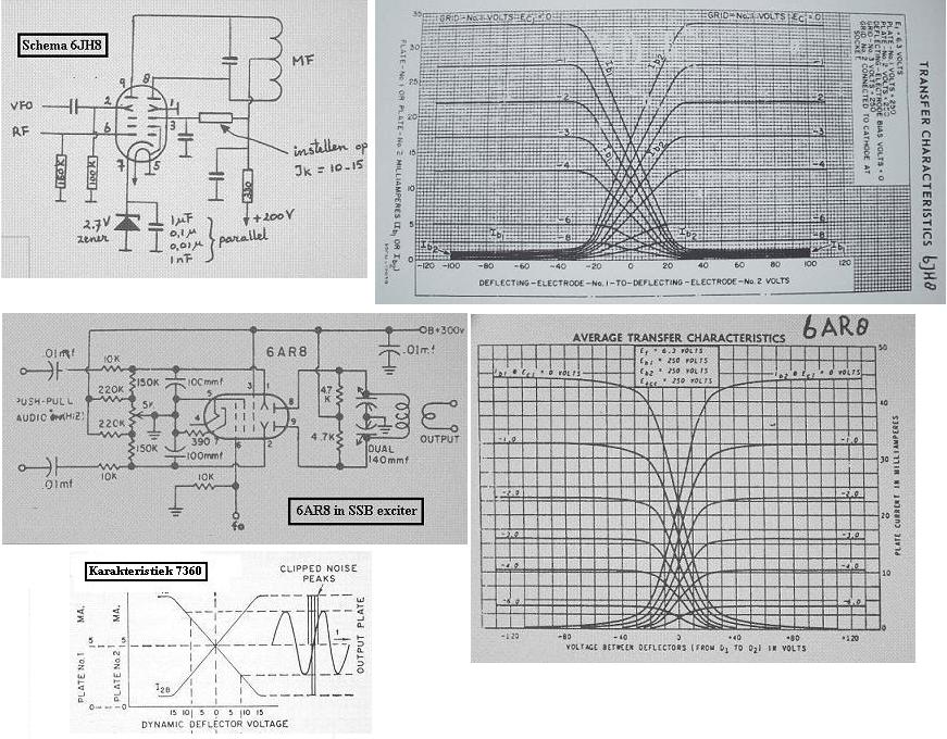

Schema's van beam mixers staan er nu op:
http://www.uploadarchief.net/files/download/mixers.jpg
De 6AR8 lijkt ongeveer net zoveel lineair te kunnen slikken als de 7360, de 6JH8 zelfs nog meer. De 6JH8 schakeling is afkomstig van G3SYC, die zener en 4 C's parallel gaven het beste resultaat schreef hij me.

Zow, dat zijn mooie mixertjes...
Hoeveel kruismodulatie zit daar eigenlijk in?

@(Z)weetvoetje: gek genoeg heb ik nergens exacte gegevens over de kruismodulatie gezien, wel vaak vergelijkingen met andere schakelingen waarbij deze beam mixers vér superieur bleken. Een indicatie is dat volgens een auteur die 7360 iets van 2V HF bleek te kunnen slikken. Het is zelfs zo dat de grens nu in de RF versterker komt te liggen. Officieel heb je die niet nodig omdat die beam mixer zelf ook een veel lagere ruis produceert dan zo'n ruisgenerator als de 6BE6 (EK type) bijvoorbeeld, maar zonder een RF trap kan je de kringen voor de preselectie niet goed kwijt. In een professionele marine-ontvanger gebruikten ze daarom een dubbele power-triode als HF trap....
Hmm, dat doen die dingen erg goed dan.
De ingang van zo'n buis is trouwens toch gewoon hoog-impedant? In dat geval heb je RF-versterking niet per-se nodig, en kan je de kring toch direct aan het rooster hangen? of zie ik dat verkeerd?
Rf versterking heb je nodig om de ruis in de mengtrap te maskeren, zeker in combinatie met scherpe ingangsfilters (=verzwakking).

@(Z)weetvoetje en Rd12tf:
Ja, de ingang is hoog-impedant dus de kring kan direct aan het rooster. Maar: één kring is nooit voldoende voor preselectie, niet alleen voor de spiegels, maar ook als het krachtigste middel tegen oversturing en kruismodulatie. Een bandfilter aan de ingang is al wat beter, maar er is demping door de antenne. De beste oplossing is minstens drie kringen, één aan de ingang van een RF trap, dan een bandfilter tussen RF trap en mixer. Bovendien is het lekker als je een AVC aan de ingang zet, hoewel dat ook met PIN diodes kan natuurlijk.
Wat de ruis betreft: een buis (of liever: elk actief element) produceert als mixer altijd meer ruis dan als versterker omdat hij in een niet-lineair deel van zijn karakteristiek moet staan om te kunnen mixen. Een klassiek voorbeeld is de roemruchte EF50 pit, hartstikke steil en ruisvrij maar om goed te mixen moet ie fors worden afgeknepen en dan is het resultaat maar zo zo.
De beam mixers hebben een veel lager ruisgetal dan een ECH of EK type mixer dus daarvoor hoef je geen RF trap te gebruiken MITS je signaalniveau op peil blijft. Beste oplossing: de RF trap maar net voldoende laten versterken om de spoelverliezen op te heffen, zeg 2x of zo, niet door afknijpen van de versterker maar door de versterker aan aftakkingen op de spoel te leggen, dan heb je ook minder demping op de koop toe. Goede buizen RF trappen: frame-grid pentodes of een cascode.
@Lorian: is het een email adres of een emaille-adres? >:)
Die 6AR8 is een mooie mixer. Dat is toch een balanced mixer ?
Fred
@fred: ja, hij is in dit schema gebalanceerd in de uitgang (capacitieve tap op de MF trafo), de 6JH8 is dat ook, met een middenaftakking op de MF trafo. Ze kunnen ook "single ended" worden geschakeld maar geven dan iets mindere prestaties, nog steeds goed trouwens.
