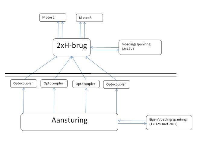

Dan zou ik verder graag de H-brug aansturen met optocouplers,
zodat als er ergens iets fout gaat, niet meteen alles kapot is.
Ik heb zelf ook vast een soort van blokdiagram gemaakt,
voor de duidelijkheid.
http://www.uploadarchief.net/files/download/blok2.jpg
Zo, weer even genoege getypt.
Ik hoop dat jullie mijn (vele) vragen kunnen beantwoorden.

Optocouplers zijn niet bepaald snel te noemen, zeker niet om een gate van een flinke MOS in gang te jagen, om de dissipatie bij het schakelen te beperken.
Ik zie ook dat je gekozen hebt voor bovenste Pkan. en onderste Nkanaal mossen, das een mogelijkheid, maar hoe ga je die bovenste MOSSEN aansturen? Vergeet niet dat hun gate ong. 10V naar beneden moet van 24V om te schakelen.
Kan je beter werken met 4 dezelfste MOSFETs en een brugdriver die alles voor zijn rekening neemt.
Kijk eens naar bvb. HIP4081 (das een zeer snelle) of broer HIP4082 (Intersil), gewoon 2 snelle dioden (UF400X)toevoegen plus een 3 tal condensatoren en je bent vertrokken.

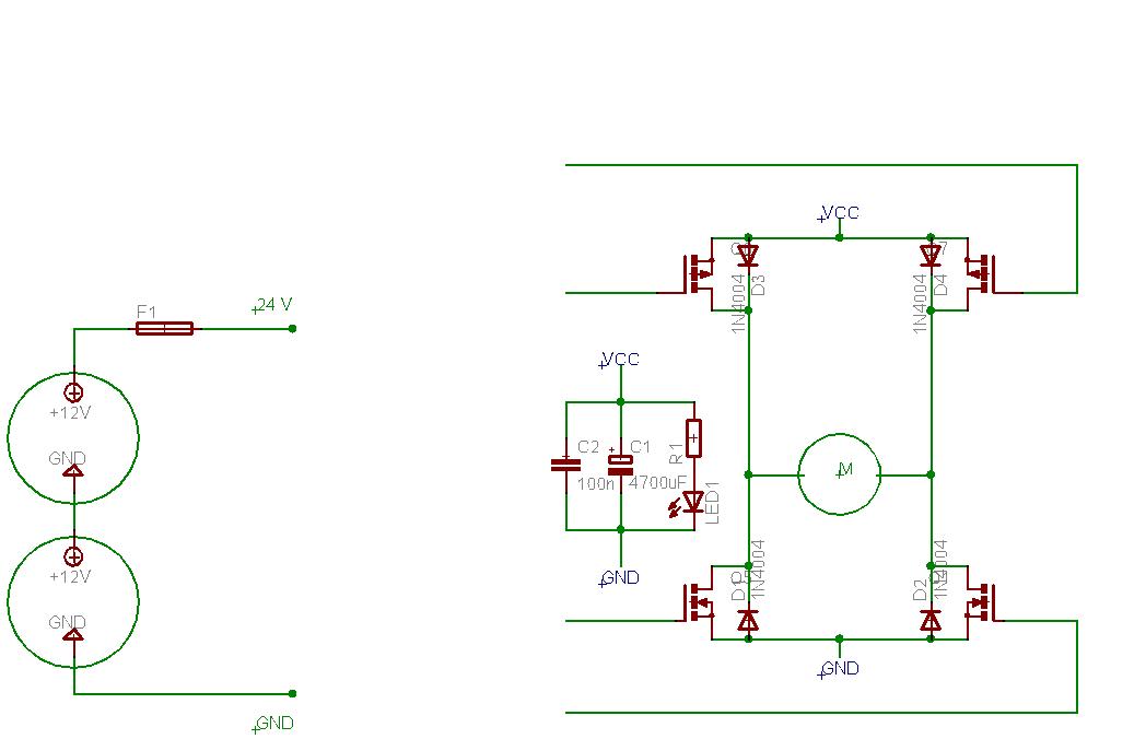

Bedankt voor de snelle reacties, hoewel ik alles probeer te begrijpen,
doe ik dat nog lang niet, maar ik doe mijn best.
Ik wardeer jullie reacties, en deze probeer ik dan ook mee te nemen.
Ik ben begonnen aan het schema, zodat jullie daar (eventueel) kritiek op kunnen geven.
Want alleen maar praten is niet echt mijn ding.
@big bang : die HIP4082 brugdriver ziet er handig uit,
maar ik vraag me af wat je er nu eigenlijk mee wint ?
Want als je de MOSFETs hebt, en je kan die op een of andere manier aansturen.
Dan ben je er toch ook ?
Het schakelen zal niet zeer snel gaan gebeuren,
wel pwm'en maar het echt aan-uit zal maximaal om de 3sec. plaatsvinden.
Maw ik denk dat ik toch een gewone elco ga gebruiken.
Ik weet niet wat je onder redelijk groot verstaat ?
In het voorlopige schema heb ik 4700 uF en 100n
Verder wil ik graag de besturingselectronica goed beschermen,
vandaar het optocoupler idee, je zei dat deze niet snel genoeg zijn.
Zijn er alternatieve methoden, om toch "veilig" de h-brug aan te sturen ?
Dit is het voorlopige schema :
http://www.uploadarchief.net/files/download/schemav1.jpg
voor de fuse dacht ik aan een 32 A ?
@elmowww : Ik ben idd van plan om te gaan pwm'en,
alleen ik zie niet in, hoe je in zo'n h-brug alleen maar N-FETs kan gebruiken.
Verder beschik ik zelf niet over een scoop,
maar een goede kennis wel.
Ik vraag me af wanneer je de door jou genoemde stromen meet ?
Opstartstroom lijkt me duidelijk, maar de blokeer stroom,
en de piekstroom ?
Wat in mijn ogen ook een mogelijkheid zo kunnen zijn,
is als je dan die P en N mfets hebt,
die je met 0 of 24 V aan te sturen,
of je dat niet met een normale transistor kan doen.
Die je vervolgens weer aan laat sturen door 5V.
Wel, ik zal proberen wat duidelijker zijn.
Bekijk je gepostte schema van je Hbrug. Hoe gaat dit in zijn werking? De meeste mensen replikeren daarop, wel je moet dat zien als schakelaars die open en dicht gaan. Gaat die linkse bovenste en rechtse onderste toe, dan draait de motor bvb. links; gaat daarentegen de linkeronderste en rechterbovenste toe dan draait de motor rechts.
En met PWM kan je periodiek in- en uitschakelen en zo de stroom regelen waardoor hij trager draait.
Maar daar houdt het dan meestal bij op.
Er zijn komen veel meer zaken bij te pas, om dit tot een goed ontwerp te dopen. Mede door het feit dat je te maken hebt met een motor, wat een inductieve component is (een spoel), als er stroom loopt door een spoel, en je schakelt die in korte tijd uit, (wat met de MOSFETs gebeurt) dan onstaan er zeer hoge inductiespanningen, die moeten kunnen wegvloeien. Daarom beginnen we al met over elke MOSFET parallel over drain en source een snelle vrijloopdiode te zetten, in sperrichting. De dioden moeten de maximale motorstroom aankunnen en snelle typen zijn. Ga nu uit van dit schema met allemaal NkanaalMOSFETs, dan moet de kathode aan drain en anode aan source. Het kan ook met bovenste Pkanaal MOSFETs, maar die hebben bij grotere stromen slechtere eigenschappen. Volgende beredeneringen
zijn met 4 identieke Nkanaal MOSFETs.
Verder stuur je de gate van een MOSFET t.o.v. zijn source.
Voor de onderste is dat geen probleem, das t.o.v. de massa een signaal opwekken van ofwel 0V ofwel 12V.
Voor de bovenste MOSFETs wordt dat al wel een probleem. Je moet op de gate een signaal zetten dat 12V hoger ligt dan de source, MAAR, die spanning op de source staat zelf op en neer te springen, met de motoraansluitingen mee. Daarvoor zijn Hbrugdrivers gemaakt die je het lastige werk uit handen nemen. Ze sturen de onderste FETs gewoon aan, en hebben een floating high side driver, deze 'zweeft' mee op en neer met de source en levert het gatesignaal voor de bovenste gates.
Ik zeg niet dat het niet gaat zoals Elmoww aanhaalde, met Pkanaal MOSFETs waarvan je de gate naar beneden toetrekt, naar massa om ze in te schakelen, maar de spanning op de gate-source overgang wordt dan wel al redelijk groot. Maar het gaat nog bij een 24V voeding. Dit zou nooit gaan bij een brugspanning van bvb. 60V.
Verder beschermt zo'n driver je tegen verboden toestanden.
Je mag hem commanderen de linkse bovenste én linkse onderste FET in te schakelen, hij weigert dit uit te voeren, dit zou tot een kortsluiting leiden, waardoor de FETs zouden sneuvelen. En zo'n driver zit tussen je stuurcircuit en je vermogenscircuit, das op zich ook al een bescherming.

Over de HIP4082:
Dit is een driver voor 4 N-channel fets. De bovenste 2 fets hebben een gatespanning nodig die hoger is dan de voedingsspanning. De HIP4082 kan deze spanning maken dankzij het wisselende PWM-signaal.
Er moet dus PWM aangeboden worden. De dutycycle mag ook niet te hoog worden, bij zo'n 90% gaat het al fout, dus de motor kan nooit voluit draaien.
Er zijn ook drivers die een losse ingebouwde boostconverter hebben, zoals de LT1336. Daarmee heb je bovenstaande nadelen niet. De LT1336 ligt momenteel bij mij op de 'testbank' :P.
Wat dus een goede optie zou zijn,
is 4 N-Mosfets + 4 snelle diodes + een brugdriver ?
Voor die N-MOSFETs, dacht ik aan een "enhancement" type.
(omdat je deze "open" stuurt met een hogere spanning)
En dan aan de BUZ36 (of IRF250), deze kan namelijk 200V 22A 150W "schakelen".
Voor de diodes de reeds aangekaarte UF4007(?) 4x,
en dan nog de brug driver, de HIP4082 beschikt eigenlijk over alle nodige eigenschappen.
Alleen ik zou wel graag willen dat ik de motoren 100% kan laten draaien,
En dan zou de LT1336 een goede optie zijn.
In de datasheet van de HIP4082 zag ik al een schema staan,
dus dat gaat denk ik wel goed komen.
Maar nu zou ik nog graag willen weten, als ik de zojuist genoemde opstelling maak,

En in je schema staan de bovenste 2 diodes verkeerd om

Op 26 juli 2007 10:56:34 schreef Eagle Eye:
Besef dat FETs voor een hogere spanning meestal een hogere Rdson hebben. Een 200V FET lijkt me nogal overdreven.

Aan Eagle Eye, de bovenste 2 dioden in uw schema staan op zijn kop, gewoon omdraaien.
Mosfets zijn eigenlijk altijd enhancements, dus geen probleem. Zoals gezegd, die 200Vtypen hebben een redelijk hoge Rdson, die worden warmer door meer verlies bij grotere stromen, een 60V type met voldoende stroomcapaciteit heeft minder verlies.
Die dioden UF4007, die had ik in een vorig verhaal bedoeld voor bij de driverIC te zetten, niet voor over de MOSFETs, daar ga je zware, snelle dioden moeten voor gebruiken.
Ze moeten de motorstroom (evenals de MOSFETs) kunnen verdragen en snel zijn, dit zie je in de datasheet onder 'reverse recovery time'. Om ongeveer een idee te geven, fast recoverys liggen rond een 100..200ns(nanoseconden), ultrafast recovery ordegrootte enkele 10tallen ns.

Heb je die diodes nog nodig bij een mosfet brug? Daar zitten in de fet toch al diodes ingebouwd.(In tegenstelling tot de meeste transistoren, sommige darlingtons dan uitgezonderd)
Die "ingebouwde diode", is in elke MOSFET aanwezig, ze ontstaat door de opbouwstruktuur. Alhoewel ze de zelfde stroomcapaciteit hebben als de desbetreffende MOSFET zelf, zijn ze eerder nogal traag, en vandaar dat de sommigen er andere snelle dioden rondbouwen, anderen niet. Ik riskeer er in ieder geval geen zware MOSFETs voor.
