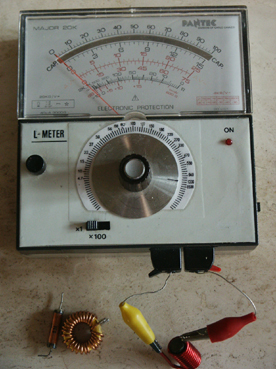

Ik heb een tijd geleden een LC-meter gemaakt volgens het bekende recept: LM311 als oscillator geschakeld, en een µC om diens frequentie te meten en de onbekende spoel of condensator te berekenen. Voor het gemak heb ik even getekend welke onderdelen actief zijn bij het meten van een spoel:
Nu nog een plaatje van 5 spoelen, met daarbij de waarde die de LC-meter opgeeft en de frequentie v/d oscillator. Dit laatste gemeten met een frequentiemeter:
Dat ziet er normaal uit, behalve dan het middenste exemplaar. 50mH alstublieft!. Ik heb verdacht eerst de software, maar zowel m'n frequentiemeter als m'n scoop bevestigen het: de frequentie v/d oscillator zakt tot een onmogelijke 24kHz.
Ik heb geprobeert een gelijkaardige spoel te maken (de 2e van links te beginnen), maar die gedraagt zich normaal. Ik heb ook de behekste spoel opgenomen in een andere LC-oscillator, en daar gedraagt hij zich zoals het hoort. Op één of andere manier verstoort hij dus enkel de LM311-oscillator. Maar hoe dat z'n werk gaat? Ik snap er niets van...

Zit je niet gewoon naar de eigenfrequentie van de relaxatie oscillator te kijken (R104//R103//R102 en C14) en dat de spoel los ligt?
Overigens is het kernmateriaal van spoel 2 en 3 niet hetzelfde lijkt mij, ook de kerngeometrie wijkt af.
Als kern 3 iets van mangaan zink materiaal zou zijn dan zou je een zelfinductie verwachten van tussen de 3uH en 8uH verwachten. Is je bekend wat voor een materiaal het is?

@Xenobinol: Zonder LX zijn C11 en R101 frequentiebepalend. Dat is ongeveer 1Hz. En wees gerust: ik heb die rotspoel op alle mogelijke manieren aangesloten, steeds met hetzelfde resultaat. Dat spoelen 2 en 3 niet helemaal gelijk zijn, is juist. Maar veel verschil kan er IMHO niet inzitten. 2 heeft --op het zicht-- een kleinere kern, maar de kern van 3 is omgeven door een kunststof-mantel.
@fzwart: Voedingsspanning is OK. Met die "vreemde zelfoscillatie" kan je gelijk hebben. Maar hoe of waarom? Ik heb net een spoeltje (2 wikkelingen door een varkensneusje) in serie met spoel 3 geplaatst, en dan zie ik 8mH op het scherm verschijnen. Heel wat beter dan 50mH, maar nog steeds 4000 maal meer dan je zou verwachten.

Daar dacht ik eerst ook aan, maar bij 24kHz hebben alle ferriet materialen die gebruikt worden voor common-mode stroom onderdrukking nog een hele flinke Q factor. Hier kan dus geen sprake van zijn. Wat dit soort kernen wel hebben bij lage uitsturing is een hele hoge permeabiliteit (b.v. 12000 voor 3E6 materiaal). Een leuk experiment zou zijn om de kern wat te biasen (DC m.b.v. een tweede wikkeling) om te zien of zo de frequentie flink oploopt. De hoge permeabiliteit maakt deze materialen alleen maar geschikt als stroomgecompenseerde spoel t.b.v. common-mode stroom onderdrukking, het feit dat er een plastic mantel om de kern zit doet vermoeden dat het hier om een mangaan zink materiaal gaat i.v.m. de elektrische geleiding, bijna zo goed als zekers dus dat deze kern voor common-mode onderdrukking wordt gebruikt.
Wat zijn de afmetingen van de kern, dan kunnen we een inschatting maken van de permeabiliteit.

@GD: Als ik me niet vergis, komt het (on)ding ofwel uit een oude PC-voeding, ofwel uit een oud moederbord. Bij de HCU04-oscillator is de amplitude van spoel2 zowat het dubbele tov. spoel3. Bij de LC-meter is de ampitude bij beide spoelen erg klein. Telkens gemeten aan de LC-kring zelf, uiteraard.
Buitenomtrek: 14mm
Gat: 6mm
Breedte: 7mm
Daar moet een beetje af, ivm. de kunststofmantel.

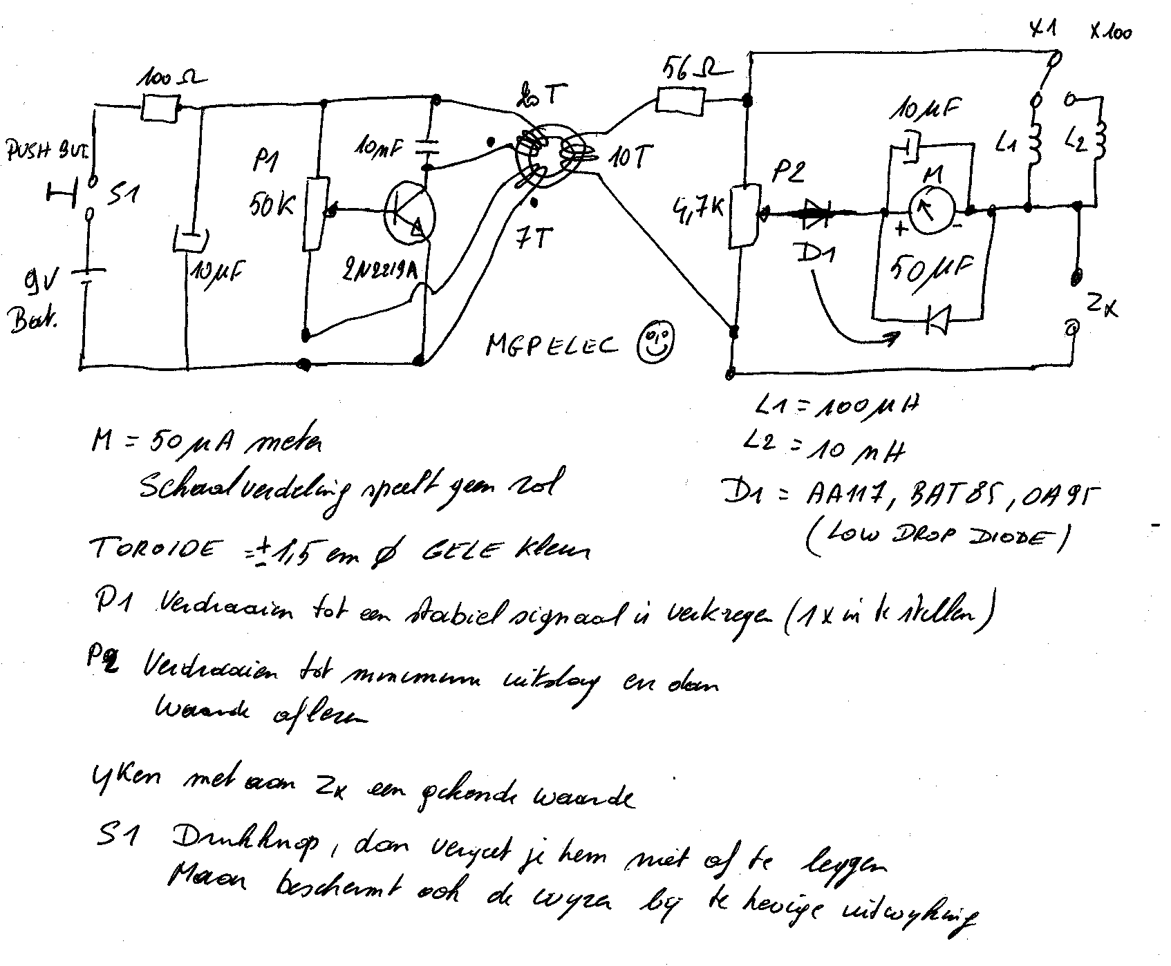

MGP
LDmicro user.
Een paar jaren geleden werd deze schakeling gemaakt, en die haalt er feilloos de smoorspoelen eruit.
De oscillator werkt op ongeveer 50 a 60 Khz en bij smoorspoelen valt de wijzer niet volledig terug op de nul.
Bij andere spoelen geeft die een scherpe terugval, ook bij ringkernen die deze frequentie aankunnen.
De nauwkeurigheid is afhankelijk van de gebruikte spoelen bij ijking en is ruim voldoende.
