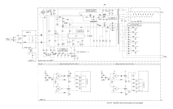

Ik heb hier een PM3264 4 kanaals scoop staan van Philips.
De scoop zelf werkte nog prima, alleen de cascade schakeling in het hoogspanningsgedeelte is defect gegaan.
Hierdoor slaat de hoogspanning constant over op het chassis en is op den duur de zekering eruit gevlogen.
Nu kon ik zo 123 niets vinden over dit type cascade.
Maar misschien dat iemand hier een vervangend type heeft?
De opdruk op de cascade: 4022 100 6178
Verder heeft de cascade 3 aansluitingen, HSP in, focus(?), HSP uit.
Ik ben benieuwd :)

rbeckers
Heb je een schema?
Naversnelling is meestal tussen 8kV en 14kV. Dus ong. 4 of 8 HV diode's in de cascade.
Ik weet niet of Philips dit nog levert.
Het is wel hoogspanning maar plaatsen onder meten & meetapparatuur had mischien een snellere respons opgeleverd.
Ik heb een waarschijnlijk een power supply vd scope gevonden.
http://www.uploadarchief.net/files/download/pm3264_power_supply.png

rbeckers, in ieder geval bedankt voor het schema, helaas is de resolutie aan de lage kant, zodat inlezen feitelijk niet gaat.
Heb je misschien nog een grotere versie?
rbeckers
Ik verwacht niet dat isoleren helpt. Overslag in de cascade is een defecte diode of een defecte condensator.
Een cascade is wel, met wat moeite, na te maken. Nodig zijn dan HV diodes en condensatoren. Het helpt als de waardes ong. bekend zijn.
De grotere versie:
http://www.uploadarchief.net/files/download/pm3264_power_supply_large.…

Zoniet; ik heb het schema nog eens goed bekeken (waarvoor rbeckers nogmaals dank!):
De trafo geeft een spanning van 1,5kV af, dit wordt in de cascade omhoog gebracht tot 14 kV.
Het groene kabeltje waarvan ik eerder dacht dat het voor de focusspanning was blijkt gewoon een GND kabeltje te zijn.
Mijn vraag is dus, zijn er 'universele' cascades welke bij een input van 1,5 kV een spanning van 14kV aan de output geeft?

rbeckers
Ik heb al gezocht o.a. bij Nedis, kan die cascade nergens vinden. Er zijn wel cascades voor KTV toepassingen. Deze zullen vermoedelijk niet werken.

rbeckers
Zoals eerder gezegd denk ik dat een KTV cascade niet werkt in een scope. Er zijn, behalve het principe, teveel verschillen. De 14kV moet redelijk nauwkeurig zijn.
Wat wel kan, ook zoals eerder aangegeven, is zelf een cascade te maken.
Let in ieder geval op, 14kV is gevaarlijk!
