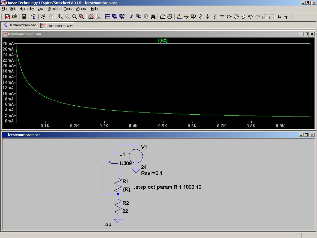

Zo stel je de stroom in met een FET:
http://www.uploadarchief.net/files/download/fetstrbron.jpg
De grafiek is de stroom door R2 als functie van de waarde van R1.

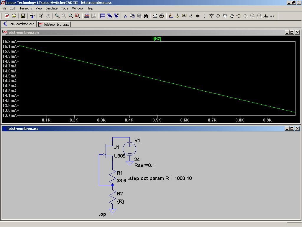

Je kan de led beveiligen door er anti-parallel een diode over te plaatsen.
http://www.uploadarchief.net/files/download/fetstrbron2.jpg
Nu de stroom als functie van de belastingsweerstand.
De stroom varieert slecht 1,3 mA.

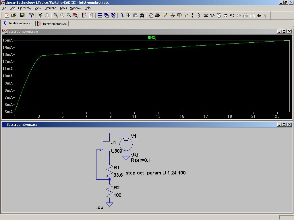

http://www.uploadarchief.net/files/download/fetstrbron3.jpg
Als laatste I als functie van de voedingsspanning.
Niks mis met een FET als stroombron!
Heel verhelderende data ... Zit kennelijk maar 2mA op, tussen Vmin en Vmax ...
't zal dan toch met een FET worden, lijkt me simpeler van opbouw en voordeligst qua kosten ...
