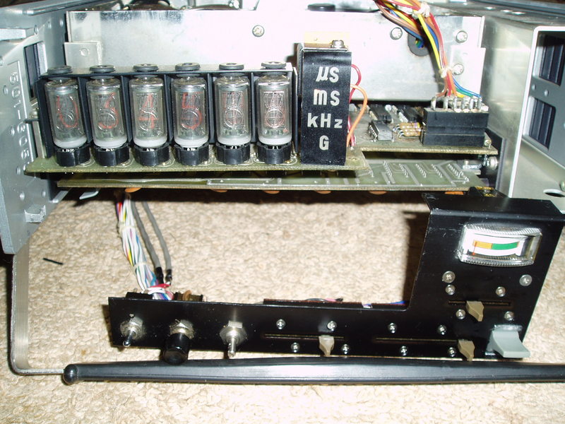

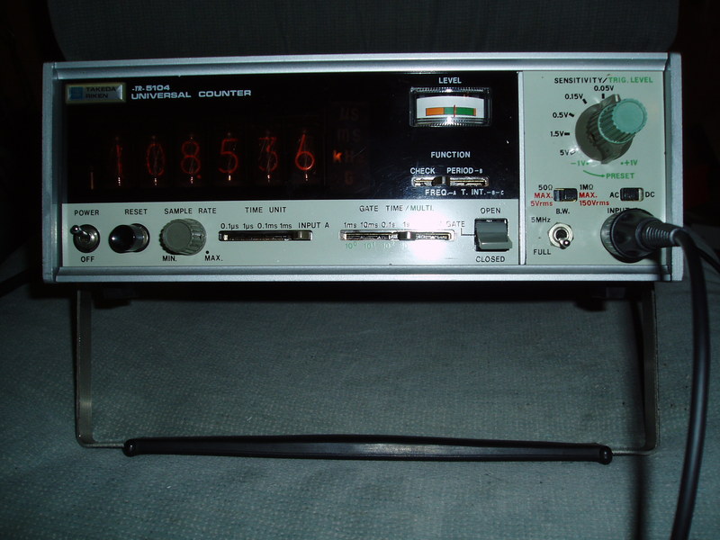

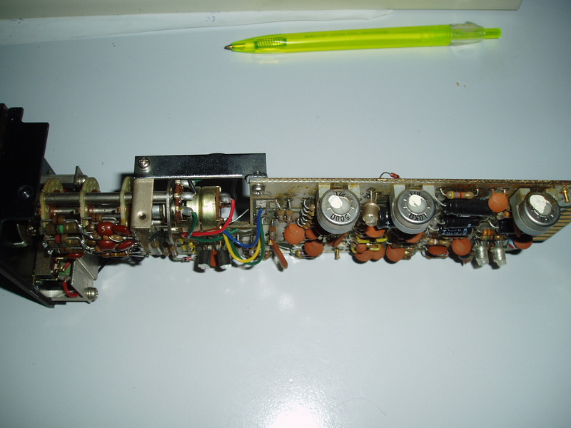

Gisteren en vandaag m'n op de vorige Lichtmis aangeschafte teller met nixies onderhanden genomen.
Een Takeda Riken TR-5104 uit 1973, geen servicemanual te vinden.
Volgens de handelaar in werkende staat, yeah right, niet veel voor betaald.
Na het voorzichtig aan de spanning zetten vielen een paar dingen op:
-Losse schroefjes/panelen, oh oh
-4 weigerende lampjes (us/ms/kHz/G)
-Decimaalpunten van de nixies wat rommelig
-schakelaars met slecht contacten.

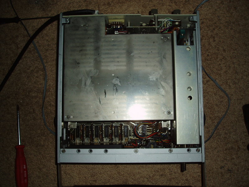

Dus openmaken dat ding: (meer foto's te zien na aanklikken van de linkjes)
Bovenaanzicht, met deksel van de voeding er af (miste ook al een schroefje...)

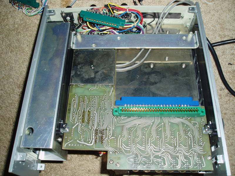

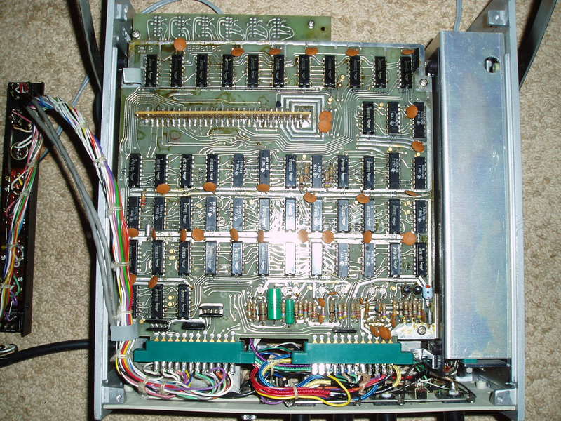

Onderkant met de grote teller/deler print
http://www.uploadarchief.net/files/download/tr-5104-3.jpg
Details van de nixies, bedieningspanneel losgehaald
http://www.uploadarchief.net/files/download/tr-5104-4.jpg
Schuifschakelaars schoongemaakt en daarna nog eens doorgemeten op storingen, het ms lampje weer actief.

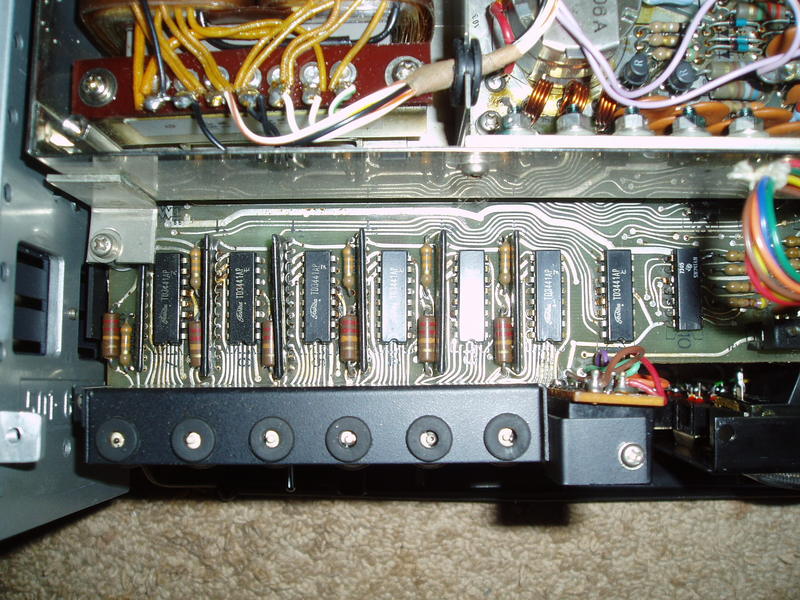

De G en kHz lampjes bleken stuk te zijn, gelukkig bewaar ik wel eens wat ;) en zijn er vergelijkbare 6V lampjes in gekomen. De seperator moest wel opgeboord worden.
Met het us lampje bleek wat anders aan de hand te zijn, geen sturing.

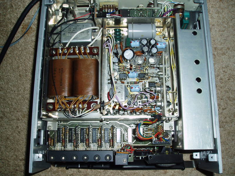

Bij de lampjes is de 5V common, een 7416 (hex-inverter met OC) trekt dan steeds een lijntje omlaag voor een brandend lampje. Er was wat geks mee: Alleen door in- en uitgang heel even met elkaar te verbinden werd het us lampje een tijdje aangestuurd. Om vervolgens er na een half uurtje er mee op te houden, tijd voor een nieuwe...
Gelukkig zit dit IC vooraan naast de nixiedrivers, maar er moest wel een print aan de kant.
Links zit de afscherming/houder van de ingangsprint.
http://www.uploadarchief.net/files/download/tr-5104-5.jpg
De 7416 zit hier rechts bij het kabelboompje.
http://www.uploadarchief.net/files/download/tr-5104-6.jpg
Na vervanging was het probleem verdwenen. Schakelaars ook nog steed goed dus missie geslaagd.

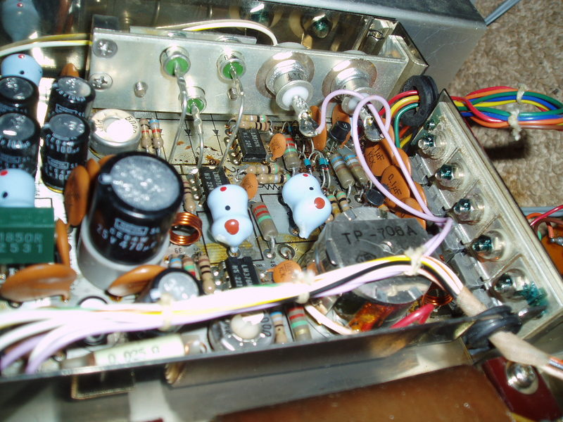

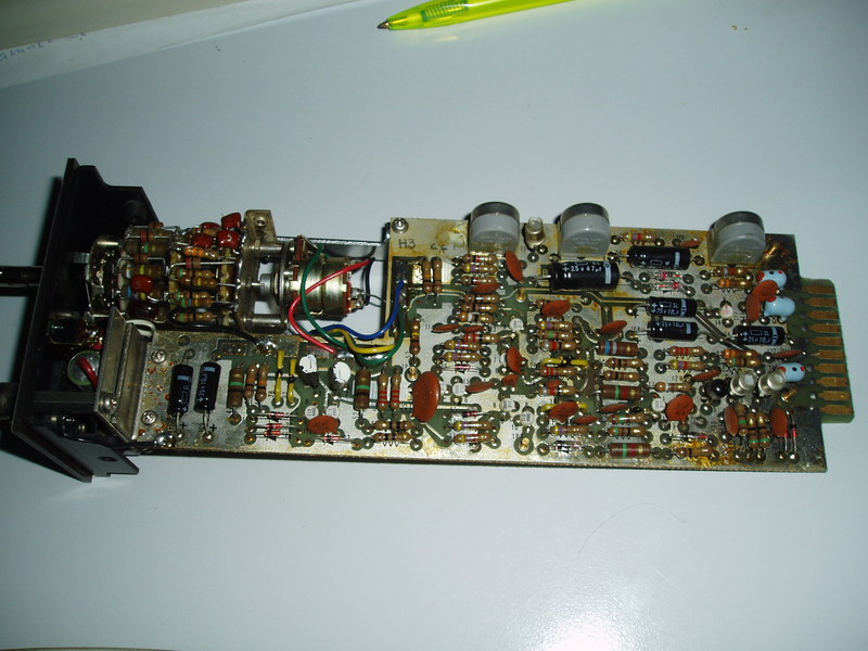

De teller is verder helemaal modulair:
-Ingangsprint met onbekende keramische torren en MK10's (VHF FET's) als 1e trap
http://www.uploadarchief.net/files/download/tr-5104-7.jpg
http://www.uploadarchief.net/files/download/tr-5104-8.jpg

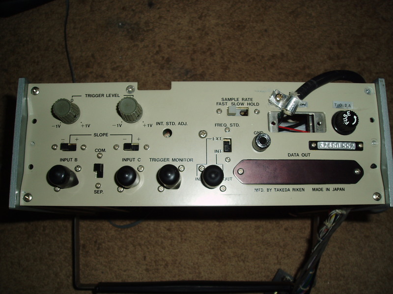

De achterkant met extra in en uitgangen.
http://www.uploadarchief.net/files/download/tr-5104-9.jpg

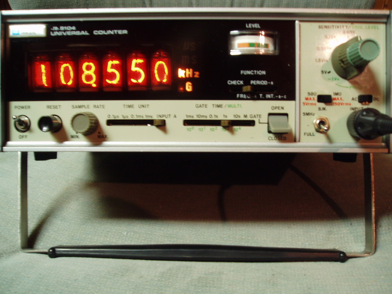

Onscherpe foto met nixies in volle glorie
http://www.uploadarchief.net/files/download/tr-5104-11.jpg
Scherpere foto, frontje even in een sopje gehad.
http://www.uploadarchief.net/files/download/tr-5104-12.jpg

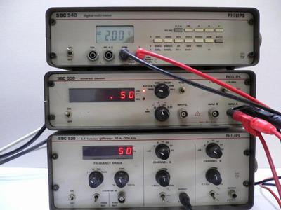

Dit weekend gekocht op Kapaza.
Multimeter, Frequentiegenerator en een Frequentieteller.
