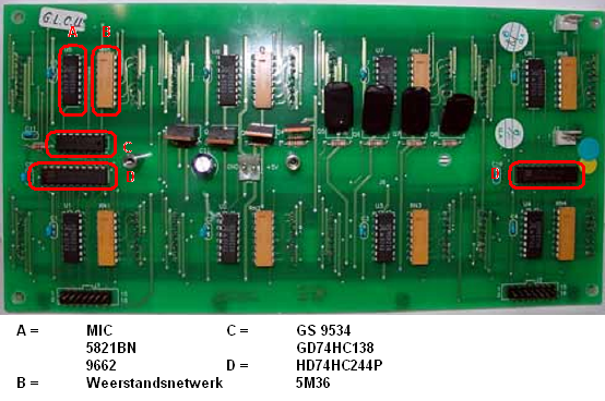

Zijn er al meer mensen die één of meerdere van deze displays hebben aangeschaft en al een manier gevonden hebben om de originele aansturing te hergebruiken. Op de displays die ik hier heb liggen zijn de typenummers van de ic's helaas erg slecht te lezen.

Ik heb zelfs de achterkanten nog eens goed gekeken en de volgende nummers kunnen ontcijferen.
http://www.janfernhout.nl/CO/DOTMATRIXDISPLAY_BACO.PNG
A = 	MIC		   C = 	GS 9534
	5821BN			GD74HC138
	9662		   D = 	HD74HC244P
B = 	Weerstandsnetwerk	5M36

help heeft ze grotendeels al correct ;) de andere zijn fets.. worden gestuurd door de 74hc148 of 74hc244 weet ff niet welk van de 2 meer..

De fets dragen het volgende typenummer mee:
HL612
BDX
34C
Datasheets zijn ook wel te vinden:
A: MIC 5821 (8-bit driver) PDF
C: 74HC138 (decoder/demultiplexer) PDF
D: 74HC244P (octal buffer/line driver)PDF
Nu nog een interface en code om het zooitje aan te sturen.

Ben nog eventjes wat spoortjes gaan nameten en heb nu het volgende gevonden. De MIC'jes gaan direct naar het bijbehorende weerstandennetwerk en dan naar het display.
Ben er alleen nog niet helemaal uit op welke pinnen de Fets nu van de displays schakelen in ieder geval schakelen ze de voeding.
Ook van de headers rechtsboven heb ik de functie nog niet gevonden.
Header J1
Alles gebufferd door de HD74HC244P en daarna
2,6,8,10,12,14,16 GND
4 Strobe, MIC 5821 allemaal gelijk
6 Enable, MIC 5821 allemaal gelijk
1 Clock
3 A2 GD74HC138 )
5 A1 GD74HC138 ) 3-to-8 decoder
7 A0 GD74HC138 )
9 Serial Data in Bovenste rij, Data gaat via de serial data out naar elke volgende MIC 5821
11 NC ?
13 Serial Data in Onderste rij, Data gaat via de serial data out naar elke volgende MIC 5821
15 NC ?
Header J2
Exact gelijk en gebufferd door de 2e HD74HC244P voor doorlussen naar volgende module
De beide HD74HC244P functioneren alleen als buffer want de 'enables' (Active Low) liggen aan de GND
Bij de GD74HC138 zijn de 'enables' volgens mij ook allemaal 'aan' twee keer aan de GND en de andere is (nog) niet te traceren, dus waarschijnlijk NC.

Zijn geen fet's maar PNP darlingtons en worden door de 138
aangestuurd. Uitgang 0 (q0) gaat naar transistor Q1 en de rest volgt gewoon netjes tot Uitgang 7 (q7) nar transistor Q8.
Ook de aansturing naar de Led matrix is helmaal logisch, dwz transistor Q1 -> Column1 enz, tot Q8 naar Column8
