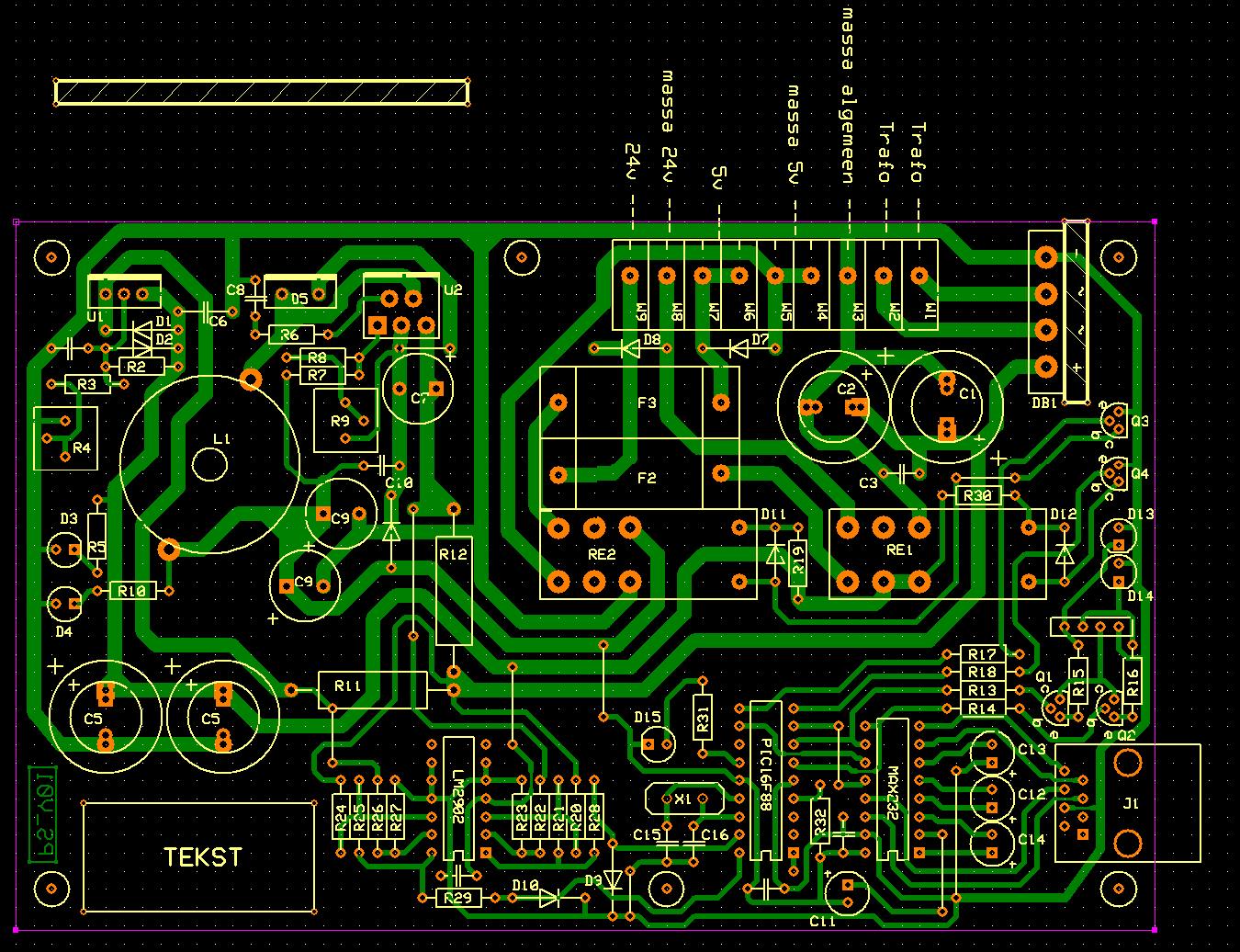

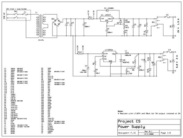

Voor mijn Domotica Systeem heb ik een voeding ontworpen die 5 volt met 2A leverd (mogelijkheid tot 5A) en 24 volt met 1,5A. De 5 volt is voornamelijk om IC's en Microcontrolers te voeden en de 24 volt voor relais etc. Verder zit er nog een PIC op om via RS232 te comuniceren zo kan bijvoorbeeld de stroom opgevraagd worden die de voeding op dat moment leverd.
Dit is het schema ( grote versie )

Nu is de vraag Werk dit een beetje? . En zien jullie nog domme dingen die ik niet zie?
Dus laat de kritiek maar komen :)
waarom niet gewoon een 7824 + 78L05 voeding? is een stuk makkelijker.
mischien eens naar D8 kijken. hoort deze niet omgedraait?

7824 of een LM317 zit niet zo veel verschil in. Ik heb er voor gekozen om een LM317 te kezen om 2 redenen. [1] ik kan deze precies afstellen op 24 volt.[2] Ik kan eventueel de 24 volt veranderen en een andere spanning bv 12 of 14 volt etc.
78L05 versus LT1076. Mijn trafo spanning is 24 volt wissel. Als ik hier een 78L05 achter zet die 2 Ampare leverd dan maak ik heel wat warmte. De LT1076 is een geschakelde stepdown converter die vrijwel geen warmte produceerd. Daarnaast kan de de LT1076 vervangen door een LT1074 zodat er 5 Ampere uit komt.
oke ik snap je punt(en) maar je zou die 78L05 ook aan 1 wikkeling van je trafo kunnen hangen desnoods. maar jou oplossing klinkt logischer;)
huh ? een 78L05 is 100 mA :P
bij LT1074 en LT1076 schakelvoedings IC's is een juiste layout heel erg belangrijk.
Kijk in het datasheet voor meer informatie.
de hier getekende layout zal zeker niet probleemloos werken.
Zelfs als het resultaat bij de 2A regelaar acceptabel is, kan de boel bij de 5A regelaar gruwelijk de mist in gaan.

Inderdaad. Al mijn mijn zenerdiodes zitten verkeert om in mijn schema. Dus D8,D9 en D10 moeten inderdaad omgedraait worden. Bedankt.

Wat ik uit de Data Sheet en de Design Manual kan halen is dat de condensator C7 zo dicht mogelijk bij de LT1076 moet staan. Dit is was niet helemaal het geval. Dus heb ik de PCB rond U2(LT1076) wat aangepast. Veder heb ik ook de spoel wat dichter bij de LT1076 gezet. En wat massa paden verlecht zodat er minder stroom door heen loopt.
http://www.uploadarchief.net/files/download/pcb%20large.jpg
PS In de FAQ staat echt niet hoe je een thumbnail van een plaatje moet maken. Of ik kan het niet vinden, sorry mod
Naar mijn inzicht moet dit voldoende zijn. Echter is mijn inzicht niet zo groot op het gebied van geschakelde voedingen en ik weet dan ook niet of de layout nu voldoed. Zou het een ets poging waart zijn?

Dit is geen merkbare verbetering. Ground vliegt alle kanten uit, elco's doen hun werk niet efficient. Ontkoppeling bij de IC's en niet op de andere kant van de print.
BTW, je meet voor de regelaars, je houdt rekening met eigen stroomopname en (bij de LT1076) vermogensomzetting?

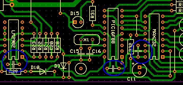

Komt dit doordat ze ver van de regelaars af zitten? Ik meende dat dit bij een LM317 schakeling niet zoveel uit maakte. De elco voor de ingang van de LT1076 heb ik er zo dicht mogelijk op gezet (C7).
De LT1076 en de LM317 hoefen toch geen ontkoppeling neem ik aan. En de overige IC hebben een condensator of zitten deze nog te ver weg?
Die van de LM317 zit onder C1 en C2, dat is veel te ver weg
Aannames? Daar heb je datasheets voor, beide moeten ontkoppelt worden.
Die zitten goed

Wat bij jouw ontwerp mist is het besef hoe stromen door de print lopen, en daarbij bedoel ik alle, ook die tussen trafo en bufferelco's.
Als je iets effecient ontkoppelen wilt moet je door de poten van de elco of condensator gaan en deze niet op een zijweggetje zetten.

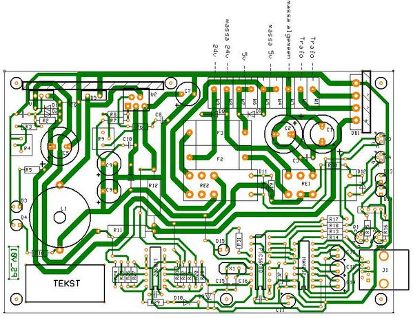

De 2e versie van de PCB is af. Als het goed is zijn de condensators en elco's nu beter gepositioneerd. Tevens heb ik de PCB in twee stukken gemaakt zodat ik deze beter kan in bouwen in een toekomstige behuizing. De LT1076 zit nu rechts onderaan en de LM317 zit links onderaan.
PCB versie 2
Jullie hebben vast nog wel verbeterpunten?
Hebben jullie echt geen commentaar op de PCB layout van de geschakelde voeding in de bovenstaande post.
Mag ik dan aan nemen dat er een kans is dat hij daadwerkelijk gaat werken? :) :).
Stukken beter, maar trek geen sporen onder spoel door, en vooral niet sporen die voor je meting van belang zijn.
Verder zie ik de grounding weer rondom gaan, dat wil je niet hebben, denk nog even terug aan het water.
De schakelende regelaar zorgt voor een enigzins pulsende stroom, ook via de gnd, die stroom trek je de halve print rond. Met het gevolg dat aan het eind een spanningsval ontstaat die meepulseert. Zorg voor een korte verbinding vanaf de kathode van D8 naar de - van C5 en je bent je rommel kwijt. Verder zou ik het spoor boven R11 direkt op C2 aansluiten en niet via de LT.
Daarom is het nog beter de gnd nog een keer te splitsen, een keer voor C9 en een keer voor C5. Dit kan nog enkelzijdig met een paar draadbruggen.
Overall: Netjes met nog wat opmerkingen.

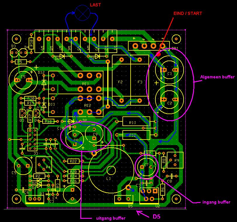

Volgens mij zie je dit fout. De gnd lijn die de halve print rond gaat is de gnd voor de LM317 en niet voor de geschakelde regelaar. En D8 is een zenerdiode die er moet voor zorgen dat het onmogelijk is dat de spanning boven de +/-5,5 volt uit komt. Missich zie je D8 aan voor D5 die rechts onder op de print staat???

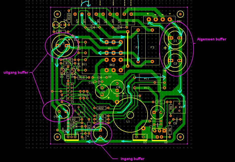

Heb in deze twee plaatjes geprobeerd te tekenen hoe de stroom volgens mij loopt door de print
Stroom verloop LT1076
Stroom verloop LM317
Hierbij kun je zien dat de stroom paden van de twee regelaars (zowel de gnd als de "+ lijn") vanaf C5 geheel gesplits zijn. Endat de input en output elco zo dicht mogelijk op de regelaars zitten.

Klopt dit advies nog? Zoja is het dan de bedoeling de gnd vanaf C5 in 4 lijnen te splitsen. 1 lijn naar input elco LM317 1 lijn naar output elco Lm317, 1 lijn naar input elco LT1076 en de laaste lijn naar ouput elco LT1076. Lijkt me wel een beetje omslagtig.
Daarom juist!
Je stroom voor het LM317 circuit komt nu boven op die van het LT circuit, met bijbehorende rimpel, en dat is onwenselijk.
Nu moet jij ook inzien waarom het onwenselijk is.
Maar dat is het zeker niet!
Oké. Bedankt voor de uitleg.
Bijna :) . Begrijp ik het goed dat het juist beter is om de ground van het LM317 circuit en de LT1076 aan elkaar te leggen? Dus bijvoorbeeld een draadbrug tussen C5 en C9 wat over een komt met de katode van D8 naar de - van C5 zoals jij voorstelde?.
Nu heb ik inderdaad twee verschillende gnd lijnen die natuurlijk tegen overmekaar in voltage kunnen verschillen. Niet erg handig inderdaad.
Dan nog een klein zuur vraagje :) Is het niet erg als je een gnd of + spoor eerst splits en later weer bij elkaar voegt op een andere locatie. Wat ik dus in feiten heb als ik een draadbrug tussen de min van C5 en C9 zet.
Ja, maar:
Precies
Ongewenst!
Dan doe je iets niet goed.
