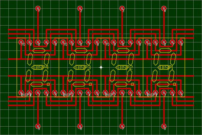

Dit topic is om te kijken of er eventuele animo is voor BreadOut bordjes.
BreadOut bordjes zijn kleine printjes die je op de rand van je breadbord kan prikken met kleine standaard schakelingen. Denk hierbij aan een rij led's, een rij knoppen, 7-segments display's, een symetrische voeding e.d.
Het voordeel van deze bordjes is dat ze niet gebonden zijn aan 1 stukje hardware (wat vaak wel het geval is bij ontwikkelingsbordjes), maar ook voor ARM, AVR, CPLD, FPGA, en PIC.

Is er hiervoor animo? De prijs per stuk zal onder de 5 euro blijven (en sommige zeker goedkoper), dit moet goed mogelijk zijn wanneer er grotere aantallen gemaakt kunnen worden.
Technojunk
Ik zie dat je het display printje niet bedraad hebt zoals je het normaal zou doen met dit type displays...
Normaal zou je die zo bedraden, dan kun je eindeloos doorlussen zonder via's; het kan zo zelfs op een enkelzijdige print :
Bij dit type display is aansluiting 3 en 8 normaal intern doorverbonden zodat je kunt kiezen welke je wilt aansluiten, dat kun je in de datasheet nakijken.
Als je in lijn met de display aansluitingen ook nog een +5V aansluiting erbij maakt kun je hem ook als heel universeel display gebruiken die je op een andere print kunt solderen in een hoek van 90 graden.
Zou het niet beter zijn een klok type display te gebruiken met een dubbele punt ertussen voor de klokkenbouwers, of hier eventueel een tweede type voor te maken???Die heb je waarschijnlijk nog wel liggen Edit: ik was in de war met Xantus zijn Blue Bird FPGA board.

@djoveld, dat met het doorlussen, ik heb dat eerst geprobeerd, maar dit neemt echt minder ruimte in beslag, en aangezien ik toch 2 lagen heb om te routen is dat geen probleem.
De dubbele punt zal ik eens kijken of die erbij opgenomen kan worden, evenals de +5V pin.
@MrGamba: Ja, dat zat ik ook net te denken; als het toch dubbelzijdig wordt maakt het niets uit...
Als je er een klok display bij maakt neem dan het type dat Xantus op zijn Blue Bird FPGA board heeft gebruikt. Daar is de display afstand uniform zodat hij niet alleen als klok display te gebruiken is. Als je de print precies even breed maakt als het display kun je ze dan zelfs doorlussen. Het nadeel is dat hij alleen in de traditionele kleuren leverbaar is maar ik denk dat rood voor iedereen wel prima is.

@djoveld, voor de 7segment display's. Als ik die van het bluebird bordje bestel kosten de display's € 2,20 per stuk, neem ik degene die ik nu heb zijn ze voor € 0,15 per stuk -> € 0,90 voor 6.
@diode, specifiek als in ?
@MrGamba: Die prijs is voor mij geen probleem, liever wat duurder en netjes... Deze printjes gaan de rest van je leven mee
Probeer maar eens op een nette manier hier nog twee ledjes tussen te krijgen voor de dubbele punt. Ik heb het geprobeerd maar het is mij niet gelukt.

Iig. miss ook leuk om 2varianten van die 7segment displays te maken? 1ntj zoals nu. En 1tje met charlieplexing.
Hierdoor kan je LEDS = IN * (IN-1) maken. Dus met 8 poorten kan je 8*(8-1) = 56leds besturen. Dan kan je dus 7displays, met 8poorten besturen. Miss. leuk om toe te voegen aan het toekomstige assortiment?
