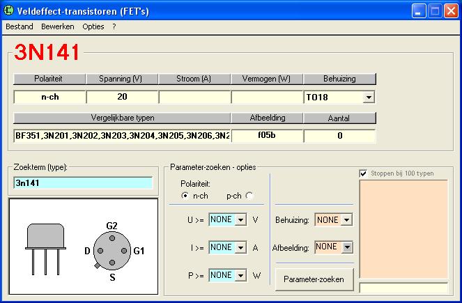

Bij metal cans is het tabje altijd de laatste pen, pen 4 in dit geval.
Je bedoelt waarschijnlijk dat het tabje tussen pin 1 en 4 zit... (Dat zit 'ie namelijk)
Het blijft toch een ongelukkige tekening. Bijna iedere andere afbeelding was duidelijker geweest...

@Hugo: Bedankt voor de pin-out. (Wat is dat voor een fraai programma?
@jongensenwetenschap: Bedankt voor de foto's. Alle schakelaars staan goed, de middelste had geen opdruk, maar kon aan het kontakt zien hoe die staan moet...
Ik twijfel alleen nog aan de 2 fet's. Of deze types erin horen, en of ze goed zitten.
De opdruk op de print klopt in ieder geval niet met een 3N141. (Onder de diode links staat 'D', onder het transistor tabje 'G2', 'S' onder en 'G1' rechts)
Aan de onderzijde van de print is 'S' met 'G2' doorverbonden met een baantje. (Ook vreemd...)
Rechtsonder zit de BF244B
Op 27 oktober 2008 22:06:42 schreef Arco:
@Hugo: Bedankt voor de pin-out. (Wat is dat voor een fraai programma?)
Progje is ECD3 (inmiddels is er een versie 4) van Elektor.

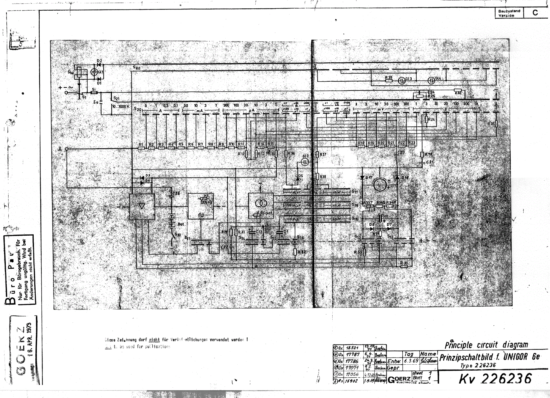

Een update voor alle goerz 6e liefhebbers (heb er zelf ook twee, 1 werkend 1 defect)
Het schema is te downloaden bij BAMA
bama.edebris.com/manuals/unigor/6e
Ola,hartelijk bedankt DC2PCC voor de tip. Ik heb er 4 staan... en drie zonder schema aan de praat gekregen, dat was een hele opgave! Nu nummer 4. Die vertoont hele rare kuren. Maar het is en blijft een fijne meter.

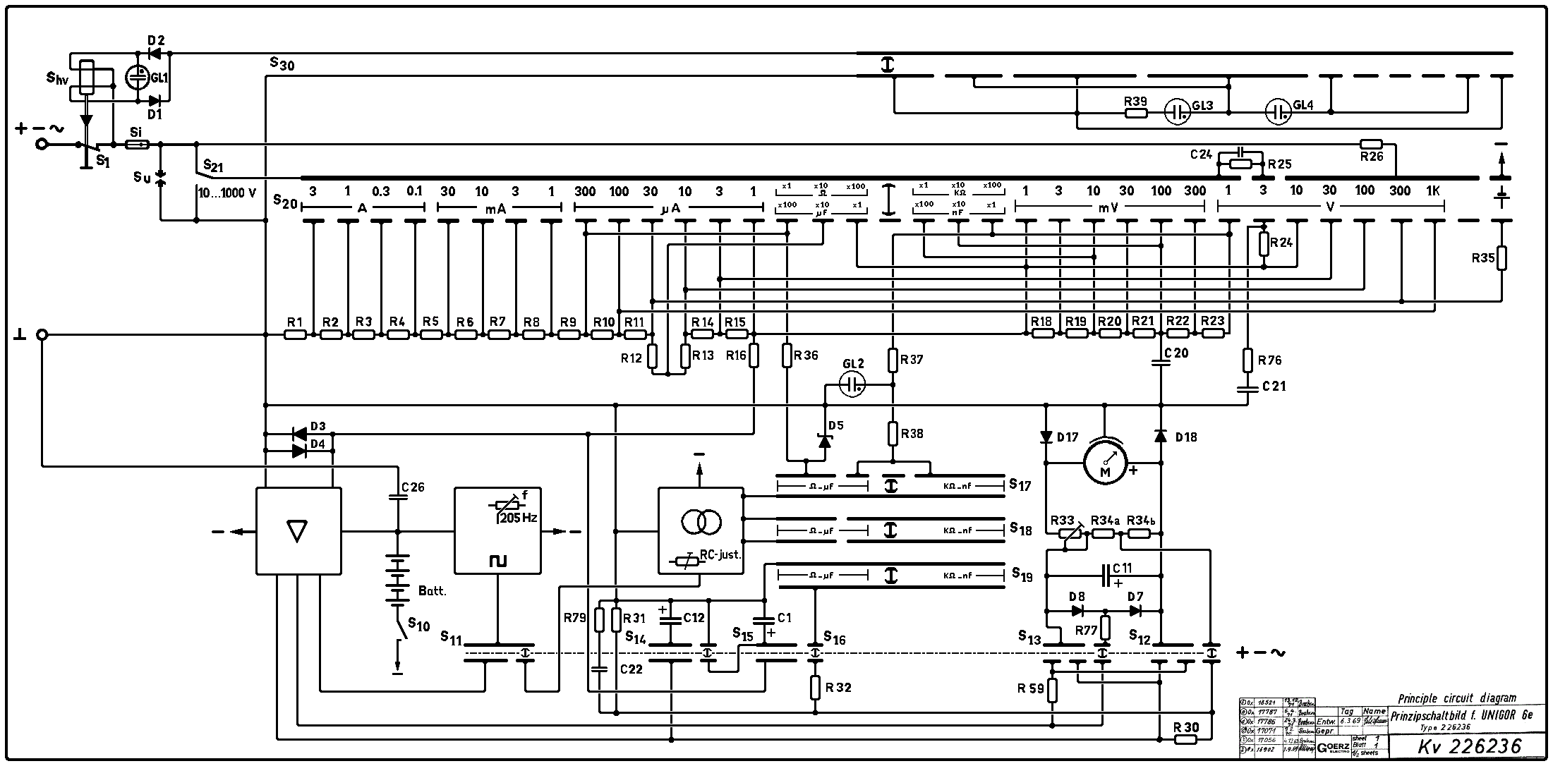

Voor geinteresseerden:
Ik heb het schema van de Unigor 6e wat opgefrist (zag er nogal groezelig uit) en is nu toegevoegd aan de manual:
http://elektrotanya.com/unigor_6e_6ep_multimeter_sm.pdf/download.html
Mocht iemand ook nog de componentenwaardes hebben, dan kunnen die er wellicht ook bij...
@arco, ik heb je zojuist een PM gestuurd met het schema, maar helaas, te laat, je had ze al, alhoewel wel het tweede deel mist in de SM van elektrotanya, het volledige schakeldeck, maar die heb je nu ook
Voor de rest, zie eerdere posts van mij.
Succes ermee
Bedankt,
Het schema wat ik heb gepost is dit schema, maar dan opgefrist (zonder spikkels, strepen, en vlekken...
Het schema van het schakeldek wordt wat lastiger om op te frissen; da's meer spikkels als schema...

Mijn vraag:
Kan iemand mij de waarde van het potmetertje voor de calibratie van het Ohm bereik vertellen? Schema's heb ik wel natuurlijk via dit topic. Het is met "R72 R C just" in het "Schaltbild" aangegeven. Bij mij is dit potmetertje gesneuveld doordat het knopje naar binnen gedrukt is. Ik mat over ongeveer een kwart van het weerstandsbereik 80 Ohm, dus ik schat (indien lineair) dat het ongeveer 320 Ohm zou moeten zijn. De rest was verbrijzeld. Tezamen met de aan/uit schakelaar was dat de enige mechanische beschadiging aan de binnenkant. Verder zaten er wel erg veel condensdruppels (die hier en daar al tot plasjes waren samengevloeid),in het binnenste. Het draaispoel instrument is in ieder geval nog goed. Ik wil het ding dus een kans geven (nadat ze twee dagen op de cv heeft gelegen). Het is tenslotte bijna Kerstmis.
Ik heb het tweede deel van het schema ook opgepoetst voor geinteresseerden. Het origineel zag er niet echt meer uit...
