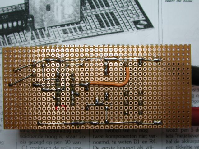

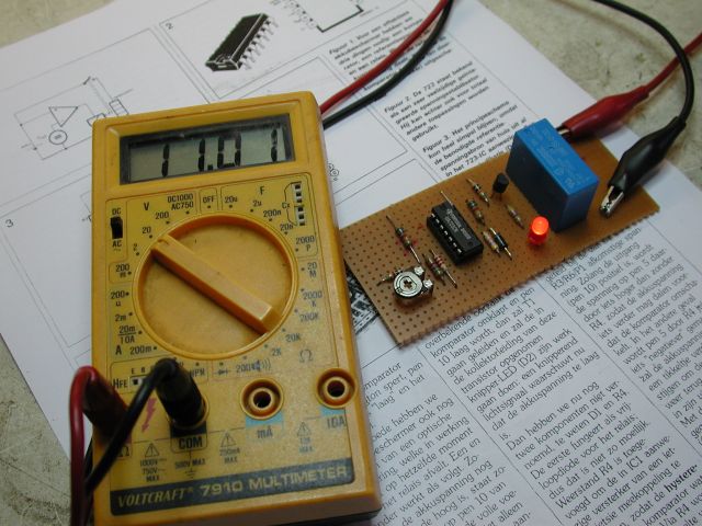

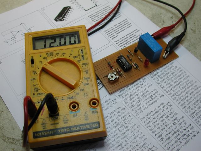

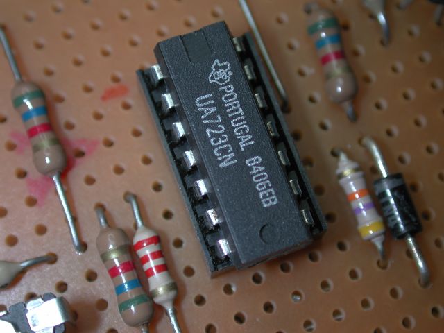

Ik vond het toch wel een grappige schakeling, dus maar even opgebouwd op een stukje gaatjesprint.
Het werkt wonderwel. Als je de spanning verlaagd begint de LED (ik had even geen knipper LED) flauw te branden als teken dat de spanning inzakt. Vlak voor het omschakelpunt brand de LED al voluit.
Even wat foto's:
Spanning is 12V, relais is aangetrokken.
Spanning daalt naar 11V, relais valt af en LED gaat aan.
toevallig had ik een uA723 in de junkbox
En ook maar even een foto van de onderkant
