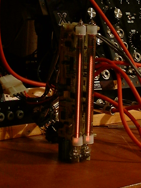

Wat je ook prima kunt gebruiken zijn IN9 en IN13 bargraph buisjes, kosten werkelijk geen dr*l op ebay.
http://m.bareille.free.fr/vu-in13/vumeter_in13.htm
Filmpje : http://www.youtube.com/watch?v=B2XPa6INGLg
Als je nu echt iets moois wilt, dan moet je proberen een
Burroghs BG12201 Self Scan® bargraph display te krijgen (ePay). De foto komt van de site van Jogi's Roehren Bude. Die heeft een complete beschrijving van de opbouw.
Deze diaplays werden ook in levelmeters van professionele regietafels gebruikt. Ze verschijnen nu af en toe op ePay, etc., soms voor een krats, maar meestal wat duurder. Ik heb er zelfs een voetje voor weten te krijgen. Dat is nodig, omdat ze ongeveer net zoals een LCD display contact maken. Maar je kúnt er aan solderen, zoals de foto laat zien.....
De display's hebben de nauwkeurigheid van een analoge meter: 100 streepjes = volle uitslag.
