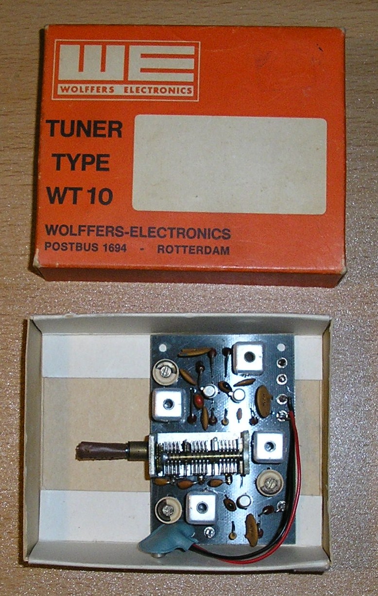

Deze komt aardig in de buurt:
http://www.nl10609.nl/W.E.%20Tuner%20type%20WT10.JPG
Bron: http://www.nl10609.nl/menu.html
(Leuke site trouwens)
Die WT converters hadden een lage middenfrequent, rond de 1,5 MHz, zo kon je met een middengolf radio b.v. naar de 11/10m band luisteren.
Later kwam Wolffers met converters met 10,7 MHz uit.
