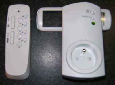

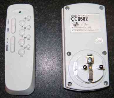

Ik heb een 4-kanaals afstandsbediening uit de Lidl merk Mandolyn model(TR-502MSV)zendfrequantie 433,29MHz. Men kan hier de 4 bijgeleverde ontvanststopcontacten mee schakelen waarvan er één dimbaar is.
In de handleiding staat dat deze tot 40meter zou kunnen zenden (ideaal geval).
Als ik dit probeer kom ik hooguit aan een 7 meter.
Ik heb reeds een nieuw batterijtje geprobeerd maar zonder beter resultaat. Kent er iemand een manier om deze te overbruggen afstand te vergroten?

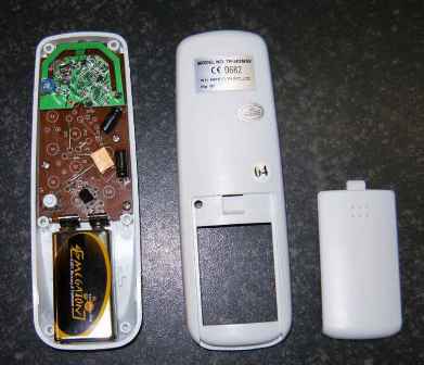

Ik heb een paar foto's gemaakt maar zou deze hier moeten zichtbaar krijgen of tot bij 'Plankgas'

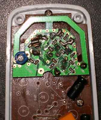

Ik heb een paar foto's genomen van het schakelsysteem.
Hopelijk zijn de foto's duidelijk genoeg om te kunnen zien hoe en waar de antenne moet bijgesoldeerd worden
Antenne is de losse bovenste baan, 'hete' zijde is zo te zien bij de trimmer...
Dus als ik het goed begrijp aan de linkerkant.
Wat bedoel je met hete zijde, bedoel je dat daar de antenne vertrekt?
Die bovenste baan (antenne) hangt volgens mij aan massa, aan de rechterkant (klein printje, bolletje rechtsonder) is een soldeerpadje waarop GND (ground) staat dus ik veronderstel dat dat massa is.
Waar mag een draadje aan bijgesoldeerd worden, hoe lang moet het zijn en kan dat geen kwaad voor de werking van de zender?
Men neme een rechte harde draad met een kwart golflengte, in dit geval 17 cm lang. Bijvoorbeeld een VD-draad. Bevestig dit aan de uiterste hoek van het "hoefijzer" links, naast de trimmer. Test de verbeterde zender uit met de antenne naar boven gericht, een spriet-antenne zendt namelijk NIET uit vanuit de tip !
Aan de ontvangst-zijde is hetzelfde te doen: Echter ontraad ik dit, je werkt daar met 230 Volt.
Een kwart golf heeft wel een tegencapaciteit nodig. Daarnaast zit er intern al een antenne welke theoretisch nu de juiste belasting vormt dus die 17cm zal niet kloppen (de uitgang hoeft niet eens 50 ohm te zijn) Ik zou dan eerder een dipooltje monteren. Dus ook nog een even lang tegengesteld tweede sprietje vanaf gnd. Dan begin je op 17 cm en knipt er iedere keer een klein stuke af tot dat je maximaal vermogen meet. En dan maar hopen dat dat ding het ook aan kan om maximaal vermogen te leveren.

In het geval van een HANDzender wordt de groundplane in theorie gevormd door de hand van de drukker. De open dipool is uiteraard fraaier.
Daar heb je gelijk in. Ik was vergeten dat het een afstandbediening was.
Dus als ik het goed begrijp moet ik gewoon een rechte draad van 17cm aan de linkerkant van de trimmer bijsolderen.
Als je die printbaan (antenne) volgt komt die wel aan de rechterkant op het ground-vlak uit.
Waar ik dan bang voor ben is dat die strip een afgestemde kring is. Niet verstandig daaraan te solderen. Wil je daar verbetering halen zul je een analyser moeten hebben. Dan zie je wat er gebeurd. Dan kun je een soort inductieve of capacitieve uitkoppeling maken. Maar zo zonder meetspul wordt dat lastig.

Je zou misschien een simpel veldsterkte-metertje kunnen maken en dan de trimmer afregelen. Wellicht kun je het veld wat vergroten als ie inderdaad niet in de fabriek is afgeregeld. Datzelfde moet je sowieso doen als je er een draad aan soldeerd. Dat laatste zou ik overigens niet dicht bij de trimmer doen, maar dichter bij het gnd punt. Daar zit je dichter bij het 50ohm punt denk ik.
Op een ¼ van de strip, dan zit je aardig in de buurt, maar dat is ook trial & error.
De bedoeling is dat ik van uit de woonkamer de stopcontacten die in de kelder eronder staan kan bedienen, deze dienen dan op hun beurt om lampjes buiten te bedienen. Als ik dit zo zou kunnen oplossen hoef ik niets open te kappen om 2 extra schakelaars en draad te voorzien. Het signaal van de zender moet dus door de betonnen vloer (dallen) met isolatie uit.
Stel dat ik de draad zou vast solderen aan de antennebaan, doe ik dat dan het beste op 1/4 van de baan te beginnen vanaf de trimmer of vanaf het ground-punt?
¼ van de ground.
