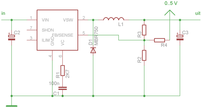

het leek me wel een leuk prroject om een labvoeding te maken die gestuurd wordt door een microcontroller. de mcu bepaald welke spanning eruit komt, stelt de stroombegrenzing in en meet de uitgaande stroom en spanning. in het digitale deel kan dan weer een hoop gein uitgevoerd worden met loggen en automatische spanningsverandering, maar dat zoek ik nog wel uit, dat gaat wel lukken.
hetgene waar ik niet heel veel ervaring in heb is het analoge deel. voor de veiligheid wil ik de regelkring analoog houden, ten eerste omdat dat sneller reageert dan een mcu, en ten tweede omdat een analoge regelkring geen last heeft van software bugs. en bij dat deel heb ik een aantal vragen, die zal ik in de loop van de vordering van het project hier stellen.
wat voor labvoeding ik wil maken:
- spanning 0..30 V
- stroom 4A met regelbare begrenzing (ik heb hier nog een leuke ringkern van 30V 4.15 A liggen).
- een schakelende voorregeling, de spanning wordt eerst met stappen van 2 V o.i.d. verlaagt door een schakelende regulator. de uitgansspanning van deze trap wordt uiteraard bepaald door het digitale deel.
- een lineare naregeling, een lineare regeling geeft een mooiere uitgangsspanning dan een schakelende, dus met een lineare regulator wordt de spanning 'gefinetuned'.
door die schakelende voorregeling wordt er veel minder warmte geproduceerd, wat de voeding een stuk compacter, energiezuuniger, stiller, koeler en hipper maakt.
met het ontwerpen begin ik maar met het schakelende deel, het makkelijkste deel (een schakelende regelaar heb ik al eerder ontworpen, dus onderdelen selectie en printontwerp moet niet al te veel problemen kosten). de switcher moet een stroom van min. 4A aankunnen, en een ingangsspanning van boven de 35 volt. de LT1074HV lijkt me daar de beste optie voor, met z'n 5A en 60V. om de uitgangsspanning tussen de 5 en 35V te regelen dacht ik eraan het volgende schema te gebruiken:
dit is gewoon het standaardapplicatieschema van de LT1074 (jaja, er komen natuurlijk nog wat extra C'tjes bij de in- en uitgang), met als verschil dat er in het feedback pad een 3e weerstand is opgenomen naar de uitgang van een DAC, 0 tot 5V.
mijn probleem is nu: hoe bereken ik de waardes van R2, R3 en R4?
in de datasheet staat dat de LT1074 op z'n feedback pin een spanning van 2.21 V wil. er wordt aan geraden om R2 2.21K te maken, maar in ieder geval niet hoger dan 4K.
iemand die weet hoet ik R3 en R4 moet berekenen?

De manier zoals je die regelaar in wil stellen met een extra weerstand op je deler kun je wel vergeten.
Ik zou die feedback samen met de referentiespanning uit je microcontroller aan een opamp voeren. Toevallig met ik met iets soortgelijks bezig. Labvoeding met microcontroller en een 'normale' analoge regeling voor stroom en spanning. Ik heb er alleen geen SMPS voor staan.

dat gefoefel met die weerstanden : plak daar ene opamp in en uw probleem is opgelost.
- knip draad van poot 5 naar r2/r3 door
- uitgang opamp naar poot 5 van de LT1074
- ingang opamp naar de knoop r3 / r2
- r2 = 1k
- r3 = 9k
je hebt nu een 1/10 deler.
met een spanninkje van 0 tot 3 volt krijg je nu een uitgang van 0 tot 30 volt

Ik denk dat je niet helemaal begrijpt hoe dit soort switchers werken. De frequentie waarop dat ding loopt blijft echt wel 100Khz.
Wat gebeurt er nu? Die LT1074 vergelijkt de spanning op de feedback pin met zijn interne referentie. Is die feedback nu lager dan zet ie gedurende 1 interne klokpuls zijn schakeltor open. Dan stopt ie energie in de inductie en het begint weer van voor af aan. Mocht de spanning op de feedback nu goed zijn, slaat de schakeltor gewoon een klokpuls over.
Als je dat ding ohms belast en je halveert de uitgangspanning, halveer je ook de stroom. Dus zie je ook nog maar de helft van de pulsjes (in je rimpel). Dan lijkt die rimpel een lagere frequentie te hebben (en dat is dan ook wel zo) maar je regelaar loopt gewoon nog op 100Khz.
Lager dan 1 volt zul je inderdaad niet komen zonder je L aan te passen. Dat ding stopt per cycle veel te veel energie in die spoel. Dat 'snapt' ie niet meer.
