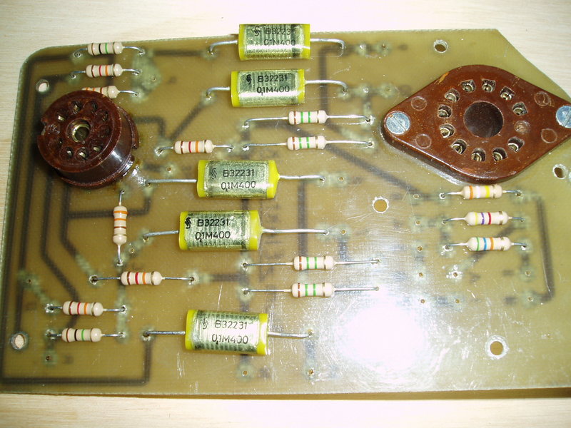

Heropbouw want het was een echte puinbak, de printen waren gammel bevestigd en de gebruikte draadjes waren zeker op de bon... veel te kort.
Ik ben nu bezig met restaureren van de afbuigprint, alle onderdelen er af gehaald, print ontdaan van een dikke laag hars en van de grond af opgebouwd. Alle 12kΩ weerstanden waren al vervangen (vraag niet hoe ;)) dus heb ik alle weerstanden vervangen voor moderne ½W 5% koolfilm-types. Orgineel zitten er 10% composietweerstanden in.

Is de pcb nog wel bruikbaar ? Met al dat desolderen krijgen de traces wel een tik. Als je toch modern spul er inzet, s het niet makkelijker het pcb te scannen en dan een nieuwe te maken ?

Die zijn bijna niet aangetast, van boven lijkt deze print te heet geweest te zijn, maar de sporen zitten niet los. En kijk eens naar de boorgaten...
http://www.uploadarchief.net/files/download/miniszill2.jpg
http://www.uploadarchief.net/files/download/miniszill1.jpg
Ik heb de orginele C's weer gebruikt, de nieuwe zijn een stuk kleiner met dunnere draden en dat lijkt ook niet echt. De bouwer had helaas geen gevoel voor symetrie, gelukkig waren de aansluitdraden lang gehouden.

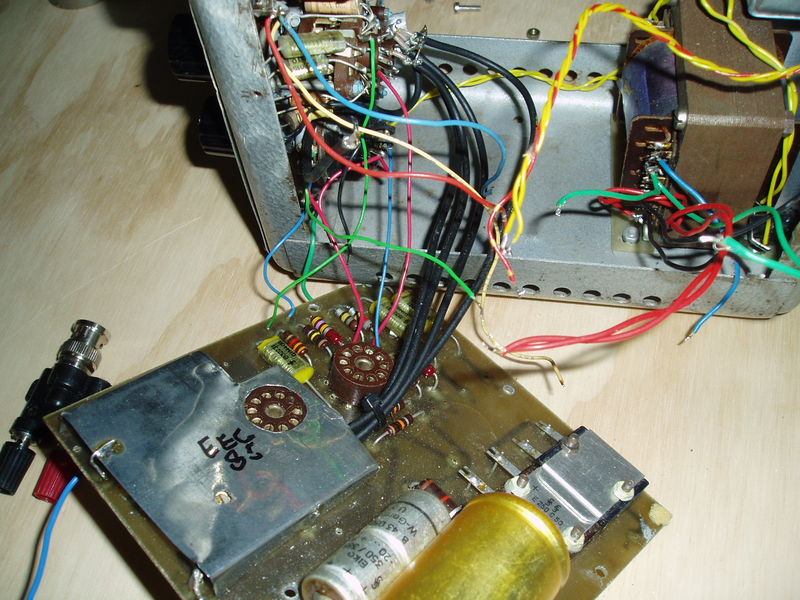

Het CRT voetje moet nog bedraadt worden, daarna kan ik de HV gaan uitmeten.

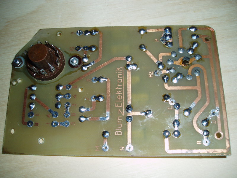

De rest:
http://www.uploadarchief.net/files/download/miniszill3.jpg
http://www.uploadarchief.net/files/download/miniszill4.jpg
De coaxjes zijn veel nieuwer (tyrap :P), maar veel draden zijn tijdens eerdere reparaties op veel plaatsen weggesmolten... Deze print is wat netter/schoner, maar wel weer vol met extra gaten...

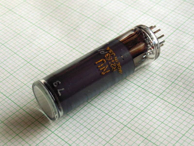

Er is nog een 3/4"buisje op de markt geweest. Gefabriceerd door NU (National Union) NU R3261.
Ik will je topic niet verder kapen, dus foto alleen als jij het wilt.
Een foto is altijd leuk. :)
Ik heb ondertussen de nieuwe opbouw getest.
http://www.uploadarchief.net/files/download/miniszill5.jpg
Alleen blijft de voedingsspanningen lager dan in het schema is aangegeven. De primair is echter echt als primair gebruikt, ik hou het op een wikkelfout van de 250V wikkeling (is 210V).
Ik heb de 'stinkbommetjes' vervangen voor 1N4007's, dat levert ook wat winst op (ipv 280V en -350V die in het schema staan heb ik nu 253V en -280V), de elco's zijn nog goed. Er zit genoeg licht in de pijp en focuseren gaat ook goed.
OK, daar is-tie dan:
http://www.uploadarchief.net/files/download/nu%20r2163.jpg-(72ppi).jpg
NU R2163 -- 3/4 in. CRT met elektrostatische afbuiging. National Union (NU)
Er is ook een vrijwel identiek buisje op e Bay geweest onder nummer SN IDP 11, ook van National Union...

Leuk buisje, 3/4"... er mag een vergrootglas bij ;)
