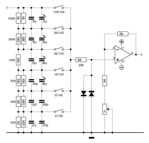

Dit lag hier nog in het vakje "antiek": de ingangstrap van een zelfbouw digitale geheugenscoop uit de jaren '80 van vorige eeuw:
http://prosje.be/CO/Schemas/Ingangsverzwakker.png
Al die condensators hebben een doel: frequentiecompensatie. Voor het meten aan audiosignalen kan je ze gewoon weglaten, denk ik.
Voordeel van deze opzet is, dat je ook kleine signalen nog deugdelijk kan meten, omdat de opamp 10x versterkt.
Als je enkel 5V voedingsspanning ter beschikking hebt, kan je de opamp niet symmetrisch voeden. Je kan dan wel de "onderkant" van de spanningsdeler en van de 1k-instelpot op 1.28V vastleggen. En een dikke C aan de ingang plaatsen, natuurlijk.
Mooi schakeling.
Ik snap enkel het nut van de diodes niet, zorgen ze ervoor dat het signaal max 0.7V is?
Dat door de opamp versterkt wordt tot 7V.

Zijn die diodes niet gewoon ivm overspannings beveiliging.De opamp ingang kan dan niet meer dan 0,7V krijgen (en dus 7V op de uitgang)
