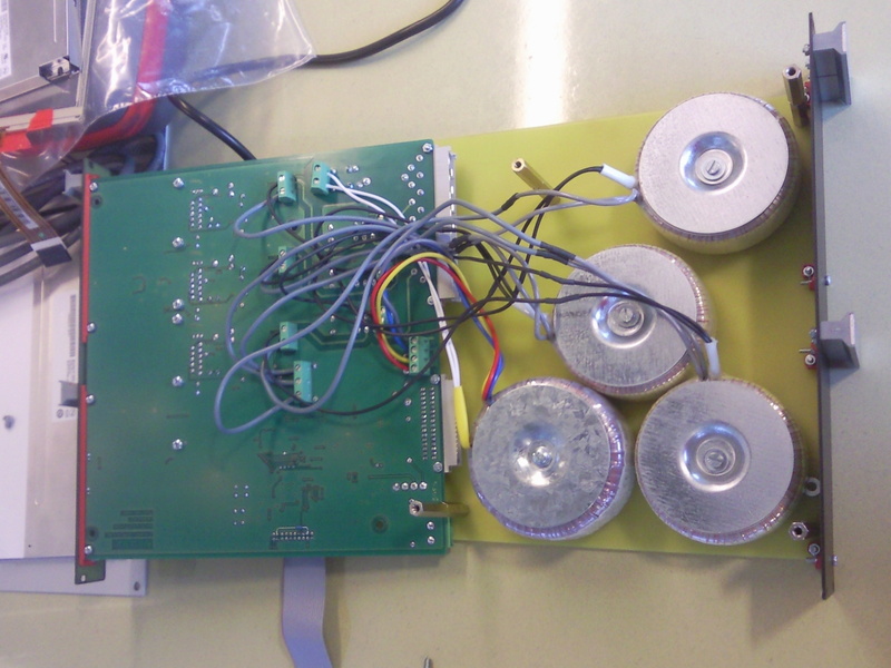

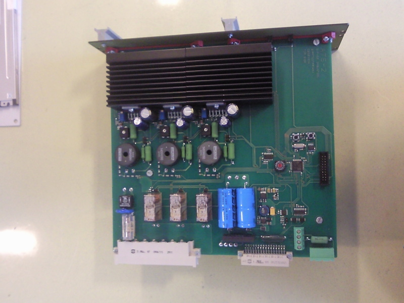

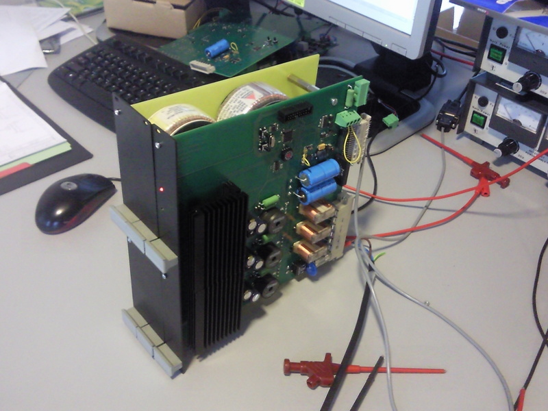

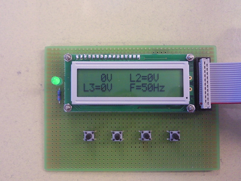

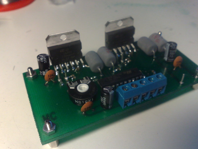

hier een afstudeer project van mijn MTS.
het is een 3 fasen voeding die via RS232 of CAN kan worden benaderd met SCPI instructies.
- fase verschil tussen fase 1/2 en 2/3 van 0 tot 359 graden in te stellen.
- spanning per fase van 0 tot 300 volt
- frequentie van 30 tot 100Hz
- spanningen opvragen van de fases
- safety circuit -> 3 uitgangsrelais.
controller is een STM32F103 die dmw 3 pwm kanalen 3 sinussen maakt. dat gaat door 3 analoge versterkers, en vervolgens gaat het via een transformator omhoog.
de transformator is teruggekoppeld, daarmee werk ik de verliezen weg. scheelt nu zo'n 2V bij 10W belasting.

Dat ziet er beslist indrukwekkend uit!
Kan je simpele zielen, zoals ik, ook een beknopte uitleg over het nut geven? Ik neem aan, dat je er geen 3-fase motor mee wil sturen. Maar wat dan wel?

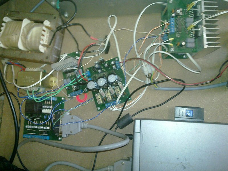

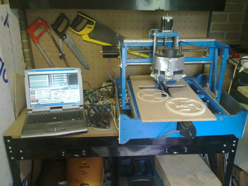

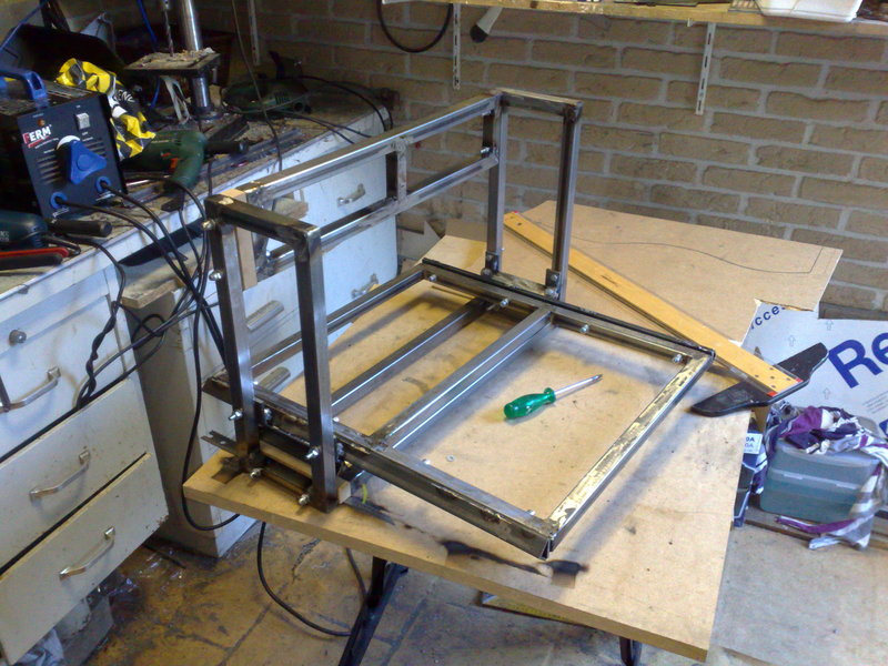

Hier een paar fotos van mijn project:
Het is een cnc frees machine. Ik heb em al een ongeveer een half jaar af, ik moet alleen nog een keer de elektronica mooi in een kastje stoppen, en netjes de draden netjes wegwerken:p
De aansturing voor de stappenmotors heb ik zelf gemaakt. (chopper drive, half step, spoelen parallel geschakeld)
De Stappenmotors:
X: 3Nm 4.2A
Y: 3Nm 4.2A
Z: 1.8Nm 2.1A
De stappenmotors worden via de parallelle poort aangestuurd met Mach3. Ik wou de parallelle poort eerst galvanisch scheiden, maar later kwam ik er achter dat mijn optocouplers te langzaam waren. Dus heb ik die er maar weer afgehaald:p Hieronder twee fotos van de aansturing:

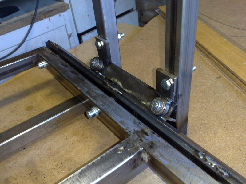

Het frame heb ik gemaakt van metalen buizen die ik aan elkaar heb gelast.
http://www.uploadarchief.net/files/download/24072009793.jpg
De geleiders heb ik gemaakt met een V-profiel en een paar kogellagers:
http://www.uploadarchief.net/files/download/24072009794.jpg
Toen het frame enzo klaar was heb ik em mooi blauw met grijs geverft:
http://www.uploadarchief.net/files/download/20100701_004.jpg
http://www.uploadarchief.net/files/download/04112009.jpg

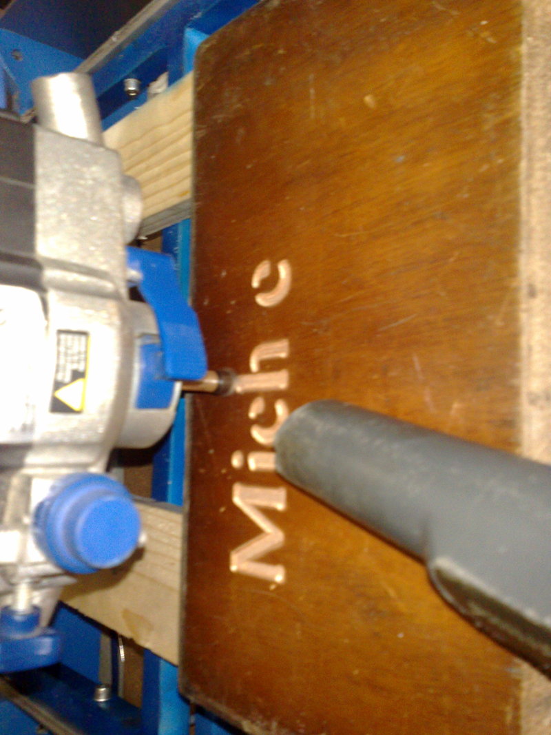

Hier nog een lelijk fimpje van de eerste test van mijn cnc met een pen er in:
http://www.youtube.com/watch?v=tAeW9tsinso

Ziet er prachtig uit!
ziet er mooi degelijk uitgevoerd uit! Maar al die printjes los.. kan niet hoor:P
haha, maakt hij zo'n schitterende CNC, komt er niet eens een flitsende behuizing voor de electronica bij ;)
Gelukkig is er nu wel een mooie cnc aanwezig om een behuizing mee te maken :)
Bedankt voor de reacties. Ik moet er idd nog een behuizing voor de printjes maken:p het is nu een beetje gevaarlijk, het ligt daar wel kwetsbaar. En het ziet er niet uit:p
Maar toen mijn cnc het deed had ik geen geduld meer om een behuizing te maken, ik wou er meteen dingen mee gaan uitfrezen:p
En terecht. :P Mooi ding heb je gemaakt zeg.
Enneh, daarmee maak je nu gewoon een behuizing voor de printjes. ^^ toch?

Hoe nauwkeurig werkt dat cnctje van jou dan? Ziet me er vrij stevig uit, maar kan moeilijk geloven dat gelaste buizen erg nauwkeurig gaan?
(Is misschien niet de bedoeling natuurlijk...)
als ik de letters uit het eerste printje zie, vind ik het anders aardig nauwkeurig:) voor de meeste doeleinden wel lijkt mij, tis natuurlijk ook geen professionele cnc machine..
