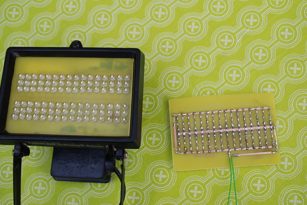

hier mijn nieuw ontwerp van mijn led spot die ik in mijn vorige topic gepost heb. Mijn vorig ontwerp was helemaal mislukt dus heb ik hier een nieuwe gemaakt, resultaat:

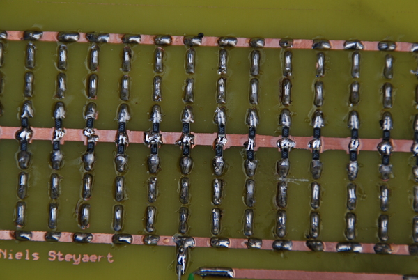

met smd weerstanden (eerste keer dat ik er mee werk)

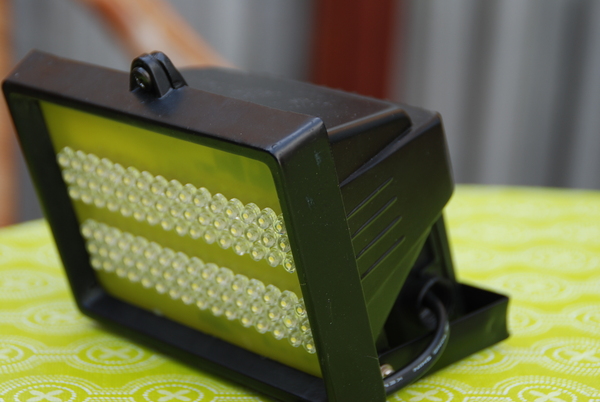

http://www.uploadarchief.net/files/download/dsc_0519.jpg
ze branden zo fel dat je verblind wordt als je er in kijkt.
ik vind dat het redelijk goed gelukt is, na al mijn fouten...
Ziet er netjes uit! Een tip voor de volgende keer: Laat zoveel mogelijk koper op de print zitten, dan kan de warmte die de LEDs genereren beter weg. Bij losse LEDs hoef je daar niet aan te denken, bij veel LEDs dicht bij elkaar wel. Zo te zien zit er ongeveer 8W aan LEDs + weerstanden op, dat kan heel warm worden! Een klein fannetje in de behuizing kan ook.
Bedankt voor de tips! Ik zal er de volgende keer aan denken, ik heb er nog 2 te maken.
let maar op met die witte en blauwe leds ,die hebben niet voor niks een waarschuwing voor netvliesbeschadiging erop staan . ook bij de C staat dat in de catalogus erbij .
wel mooi gemaakt zo , maar zou het niet schelen als de print een chromen voorkant had , dat reflecteert het licht beter .
