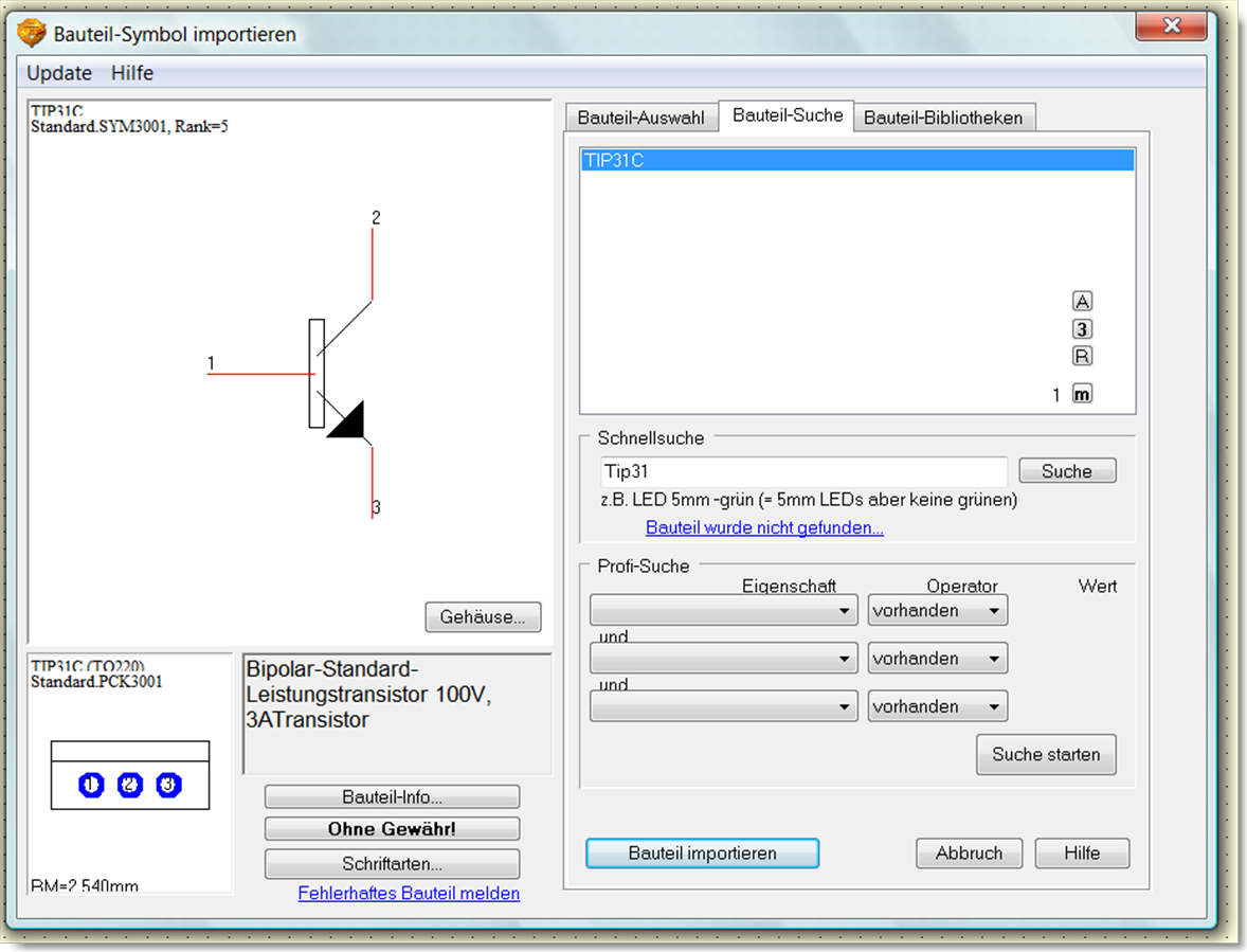

Een BD241C is een zeer gangbare transistor.
Datasheet: http://www.datasheetcatalog.org/datasheet/stmicroelectronics/4192.pdf
en om je antwoord af te maken die zijn heel gelijkwaardig aan elkaar: hoewel ik weinig over de gain kan vinden zo 1,2,3
maar let wel op of je aan letterloze, een A, B of C variant hebt. Dat kan wel uitmaken. een TIP31A past bij een BD241A enz. enz.
het verschil zit hem in de spanningen.. Normaal kom je misschien niet boven die 40 V, maar als je dat wel komt... dan maakt het dus ineens wel uit.

De BD241 is niet eens zomaar een vervangingstype voor de TIP31, het is gewoon een volkomen identieke transistor met een ander stempeltje erop. Dat zou het probleem dus niet mogen zijn.
