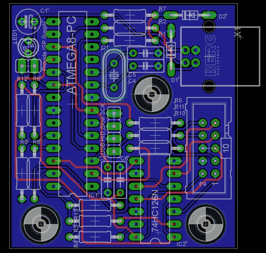

Op 25 juni 2011 18:58:53 schreef significant:
* versie 0.1 afgebeeld, verbeter punten zijn welkom
In plaats van wat bevestinging ertussen proppen, kan je beter 2 gaten in twee overstaande hoeken plaatsen (rechtsboven/linksonder). Dat is vaak stabiel genoeg en bruikbaarder dan een gat middenop de print.
Dan kan je meteen de boel rond het kristal wat netter neerleggen en het baantje tussen R2 & ATmega op de top layer leggen.
Een wat betere shape voor de condensatoren zou handig zijn, je zit nu bij iedere condensator met een onbruikbaar pad. 100mil pitch is goed genoeg verkrijgbaar.
De algehele routing.. Er zitten veel onlogische / overbodige bochten / banen tussen IC's door / via's in. Ik geef een zesje. Leuk printje voor zelfbouw.

Ha leuk commentaar. Ik had zelf eigenlijk mijn ruwe draft gelijk online gezet. Heb nu al een flink aantal dingen gewijzigd, inderdaad ivm routering. Zal dit lijstje ook eens gaan meenemen

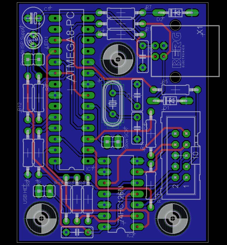

edit:
Update van het bord, met een revisie na het eerste gepriegel. Sommige baantjes zouden van top (rood) naar bottom (blauw) kunnen, maar ook een goed GND-vlak vind ik belangrijk, niet dat je afhankelijk bent van een dun spoortje. Verder heb ik inderdaad slechts 3 gaten, dit is stabiel genoeg voor een dergelijke grootte. Daarbij is een stoel op 4 poten per definitie onstabiel, maar dat is de discussie nu niet waard.
http://www.uploadarchief.net/files/download/resized/avr_programmer_v02.jpg
V0.2 maar hier zie ik ook alweer verbeteringen...

Kan je je bordje niet beter iets kleiner maken?, als je die 56mm verkleind kan krijgen naar 50mm dan kan je 10 bordjes voor $9.90 krijgen. is dus iets goedkoper ook nog, en je hoeft niet met een dremel aan de gang :)
Als je die 10 pins header vervangt voor een 6 pins moet je denk ik ruimte genoeg hebben om je pcb 6mm te verkleinen.
