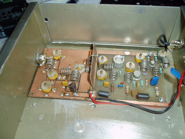

Maar het boren is geen must, het kan ook prima zwevend met vlakjes gebouwd worden, het vermogensgedeelte (MRF237) is sowieso met vlakjes.
M'n stokoude bouwsel boven water gehaald:
En daarbij komt nog eens dat er een betere oscillator met mosfet bij moet, bouw die eens als je die nog niet hebt.

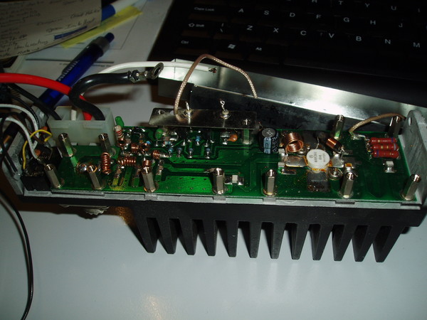

Een eindtrap heb ik ongetuned liggen, deze komt uit een Maxon/Rohill R160 mobilofoon:
De MRF1946 is getest, 30W@160MHz.
