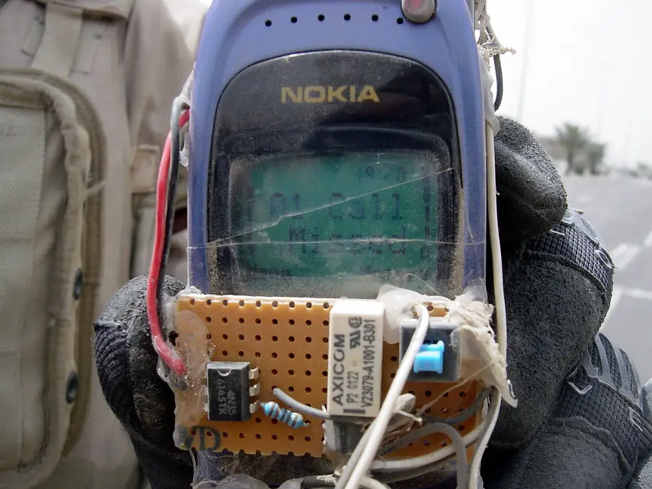

lol, dat ziet er gevaarlijker uit dan ik het wil maken :P
