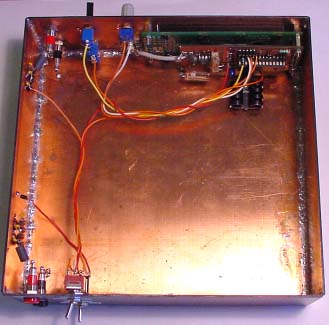

Gooi eerst dat gaatjesboard aan de kant.
Daarna soldeer je van stukjes nieuw(blank) printplaat (substraat met aan beide kanten koper) een doosje.
http://www.qsl.net/yo5ofh/pic/digital_wattmeter/mili-box.jpg
Zoals hierboven, maar dan zo klein mogelijk.
Daarin bouw je dan de schakeling waarbij je de aansluitdraden van de componenten zo kort mogelijk maakt.
Spoelen vrijhouden van de zijkant.
Het koper is massa, GND, 0V.
jammer genoeg heb ik dat spul niet en ik wil hem het liefst op gaatjes print hebben ipv de dead bug methode maar bedankt voor het meedenken
