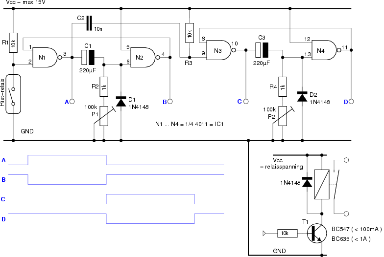

Om mijn soldeer skills wat te verbeteren (met name op het gebied van smd) wil ik een klein printje maken die een ledje, relais of een andere transistor kan aansturen.
mijn idee was een soort trigger, nadat er op een knopje is gedrukt dat er dan na aantal een seconde het ledje, relais of transistor een signaal krijgt.
uiteraard heb ik al gegoogled en gezocht hier op het forum, maar voor zover ik kan vinden zijn er schema's voor triggers/timers zoals allerlei variaties op de schmitt trigger of de timer die hier op het forum staat, maar die gaan allemaal voor een bepaalde tijd aan na het inschakelen.
Kan iemand mij vertellen hoe ik die delay ervoor kan realiseren?

Wil je zoiets:
Knop indrukken --> delay --> LED aan --> delay --> LED uit --> STOP?
Dan kan je hier je voordeel mee doen:
Het zijn twee monoflops die in serie staan. Met een drukknop (hier afgebeeld als reed-relais) trigger je de eerste (N1 + N2). Zodra die afgelopen is, triggert hij de tweede monoflop (N3 + N4).
Voor jou doel zou je dan op punt C moeten aftakken.
Iets dergelijks kan je ook doen met andere monoflops. Twee stuks 555 (of één 556) bv.
Of met een leuke ATtiny13 in SMD-formaat...
