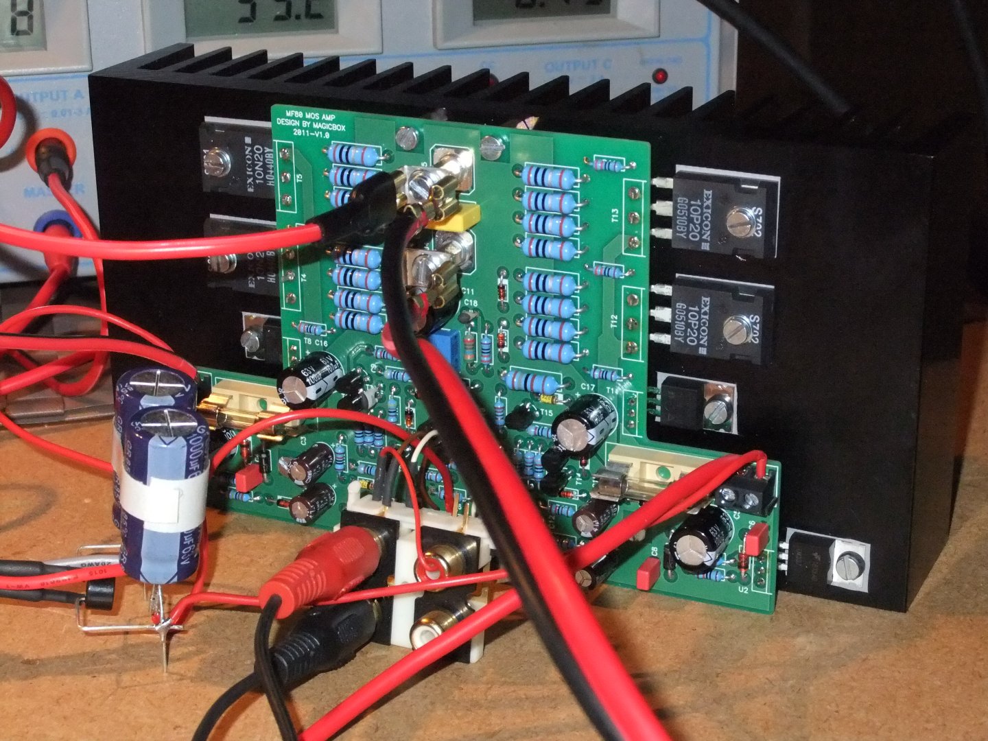

Ok, nog even de foto's:
http://www.uploadarchief.net/files/download/resized/mf80-playing.jpg
Print gemonteerd tegen een 20cm x 10cm koellichaam van 0.48 K/W
http://www.uploadarchief.net/files/download/resized/mf80-rust.jpg

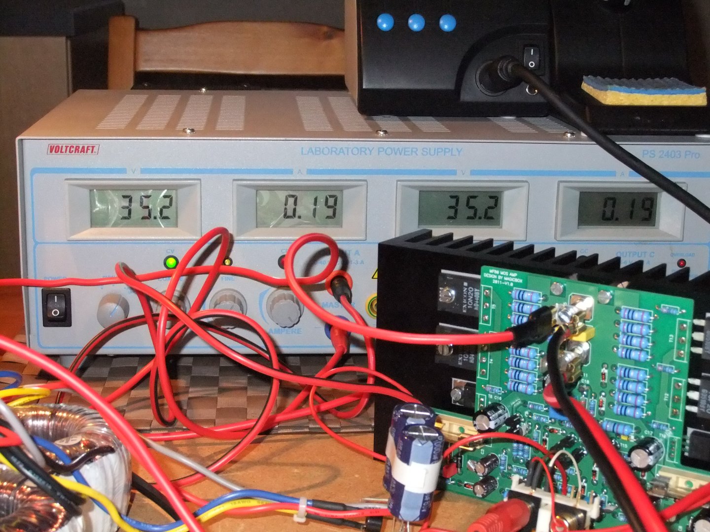

Eindtrap voeding, 0.19A = 95mA per tor, blijft mooi stabiel

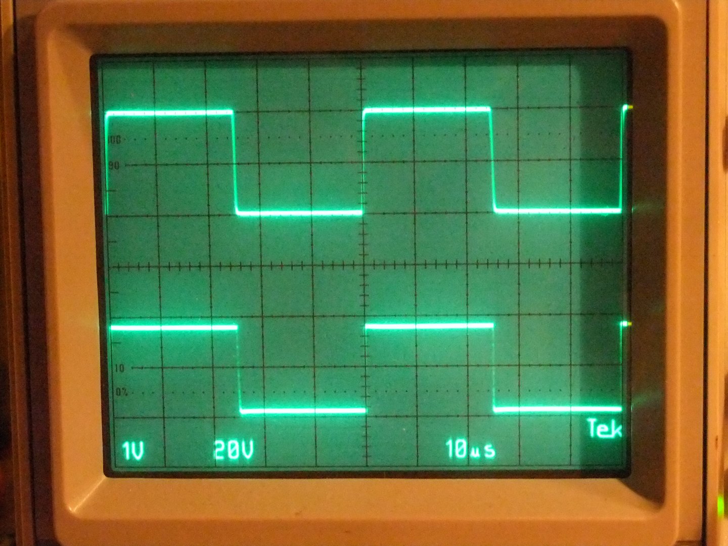

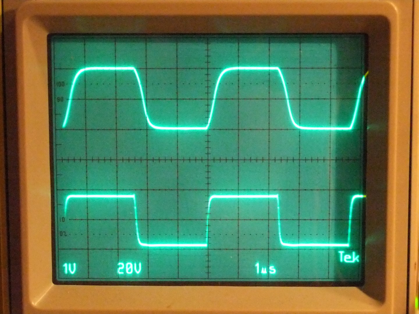

Ik kon het niet laten en ben toch nog wat aan het tweaken geweest. Henry inspireerde mij met z'n square waves dus ben ik daar nog mee verder gegaan. Opmerking, voor de normale audio band was de amp al goed. Ik heb mijn twijfels of de tweaks ook kwa geluid beter zijn.. Ik heb geen verschil in geluid gehoord.
http://www.uploadarchief.net/files/download/resized/mf80-sq20k.jpg
20KHz square. Boven: Output (20V/Div), Onder: Input (1V/Div)
http://www.uploadarchief.net/files/download/resized/mf80-sq200k.jpg
200KHz square. Boven: Output (20V/Div), Onder: Input (1V/Div)
Zouden de squarewave liefhebbers hier mee tevreden zijn? :P
P.S. Nog even gekeken naar die ExtremA, wat zit dat ding vol torren zeg, al die cascode current sources!
Op 6 oktober 2011 21:58:55 schreef MagicBox:
Jazeker!
Geen over/undershoot op 20kHz, oftewel een heel groot aantal veelvouden van die frequentie wordt nog steeds lineair versterkt. En dat blijkt ook uit het plaatje op 200kHz.
En ook geen ringing, ondanks de grote bandbreedte geen oscillatieneigingen.

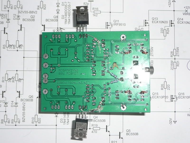

Heb zelf ook wat verder gedaan, het is niet zo proper als die van MB maar is ook prototype gebaseerd op zijn eerste schema. Moet alleen nog de 2 buffer elco's er aanhangen, een voeding maken en ergens een koelblok op de kop tikken. Dan eerste test zien dat er geen rook uitkomt daarna de ECX'en er op plaatsen.
http://i63.photobucket.com/albums/h148/fragme_dmc/electronics/mosamp2y…

Op 7 oktober 2011 12:41:25 schreef Henry S.:
Geen over/undershoot op 20kHz, oftewel een heel groot aantal veelvouden van die frequentie wordt nog steeds lineair versterkt. En dat blijkt ook uit het plaatje op 200kHz.En ook geen ringing, ondanks de grote bandbreedte geen oscillatieneigingen.
Nee, maar de gebruikte functie generator geeft op 200KHz niet echt een strakke blokgolf meer af. Vooral de flanken vertonen al vervorming. Kennelijk is de generator niet in staat hogere harmonischen te genereren om het blok 'strak' te houden en hierdoor is er ook minder kans op oscillatie.
Voor een audio versterker is dit natuurlijk helemaal geen probleem, dat weet ik.
