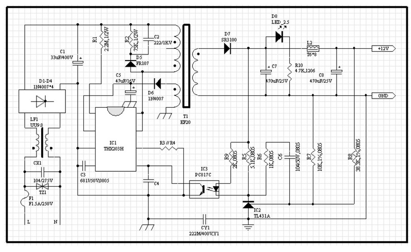

Ik heb hier een defecte schakelende voeding liggen. Geeft geen uitgangsspanning en uitgangsled brandt ook niet.
Schema lijkt 90% op onderstaand.
Na de gelijkrichter staat >+300 VDC.
Dus ik stap 2: Krijgt de THX203H wel zijn voeding? Er daar snap ik echt iets totaal niet..... pin 2 en 3 van de thx203h is respectievelijk + en -. Ik meet 25mV. Wat ik niet snap in het schema is waar de +Vcc vandaan komt voor de THX... Wie kan mij dat principe even uitleggen.....Ik voel me even zo dom.
Ik had wel D6 eruit gehaald omdat ik die verdacht vond. Maar na die losgesoldeerd te hebben en los gemeten te hebben doet die het nog perfect (in circuit valse waarde).
Ik heb hier ook een oscilloscoop staan. Maar hoe kan ik daarmee de voeding voor de thx meten? De aardlek vloog eruit zodra ik de probe massa aan - lag. Lekker dom. Gelukkig niks kapot gegaan....
Mag ik met de probe direct op de print meten? Ik wil weten of de optocoupler het nog doet (blokgolf). Hoe moet ik dan meten?

Alleen secundair kan je fatsoenlijk meten.
Wil je primair meten: een scheidingstrafo gebruiken, maar let heel goed op het blijft linke soep.
Verder: Vervang C5 eens door een nieuwe, die gaan vaak stuk in dit soort configuraties.
PS De voeding komt van zijn eigen schakelen via D6. R1 wordt gebruikt om het ding te starten. Vandaar dat die voedings booster vaak een oorzaak van de ellende is (C5 in dit geval?).
Als C5 het niet is zal het zeer waarschijnlijk de THX zijn.

C5 is je eerste verdachte. Als IC1 hemelen is, dan ook C1 vervangen.
D6 vind ik trouwens ook wel spannend. Trage diode op dat plekje? Met welke frequentie schakelt dat ding??
Verder heb ik ook nog wel eens de neiging om bij dit soort voedingen gewoon met hagel te schieten: vervang alle electrolieten en (potentieel defecte) halfgeleiders, dan zal het wel weer werken. Weerstanden nameten (da's zo gebeurd). Commercieel gezien vaak beter te verantwoorden dan op componentbasis te gaan uitzoeken en vervangen (met het risico dat je wat mist en het spul weer dood gaat).
Eerst moet R1 de chip van een tijdelijke spanning verzien genoeg om te starten daarna moet de spanning op C5 het overnemen

Hoofdverdachte #1 in smps's is de schakelende Mosfet/Transistor, maar aangezien die hier geintregeerd zit in een chip,.. denk ik dat je chip kapot is. (afgezien van bolle/lekkende elko's)
-Via pen 7/8 wordt de main spoel geschakeld.
-Die 2,2M levert de startup current
-Puls via 7/8 op spoel
-2nd primaire spoel geeft inductie spanning >gelijkspanning voor IC
-Oscillator start op en het comparator-feest kan beginnen

Ik ben even bezig geweest. Heb R1 er even uitgehaald en gemeten en die geeft 2 MOhm, dus die is ok.
C5 vervangen. die was wel op. Ik heb een Capaciteit functie op mn multimeter en die gaf niks meer aan op de C.
Maar het is niet verholpen. Ik meet nog steeds 20mV op pin 2 en 3 van de thx. En het rare is..... achter R1 meet ik dat ook! Ik snap er niets van want als de THX geen stroom trekt moet ik de 320VDC ook achter de R1 meten maar dat meet ik niet.....

Je zou nog kunnen proberen met een losse adapter of zo iets tussen rond de 12V over C5 te zetten, en te kijken of hij dan nog wel opstart. Als hij het dan wel doet, is er alleen iets mis met het opstart circuit, of met de diode of transformator wikkeling waarmee hij zijn eigen voeding moet maken. Als er met een externe hulpvoeding nog geen leven is zit, is die THX waarschijnlijk overleden.
henri62
Dan ben ik bang dat het THX chippie stuk is.
Als je naar het inwendige schema van het ding kijkt zou je op pin 1 ca 0.7 V of iets meer verwachten. Het lijkt dat er inwendig sluiting in zit.
Meet eens of er sluiting tussen pin 1 en 3 de GND zit?

Hallo daar zijn we weer
Als ik R1 los haal dan meet ik na R1 iets van 200 VDC dus de THX schijnt wel wat mA te trekken als R1 eraan vast zit.
D6 nogmaals gecontroleerd en is ok.
Echter tussen pin 1 en 2 van de THX meet ik continue kan dat? Dat zou betekenen dat D6 doorgeslagen zou zijn en dat is het niet.....
Tussen pn 1 en 3 meet ik 138 Ohm..... dus ook tussen 2 en 3 vanwege de sluiting 1 en 2.
Ik ga eens over C5 9-12V zetten met mn labvoeding kijken of er wat gebeurt. edit: wat zou ik moeten zien dan, ik durf mijn oscilloscoop nergens aan te hangen zonder scheidingtrafo.
de 3 spoelen van de trafo zijn continue dus "ok".
Kan iemand mij in de tussentijd uitleggen wat r2-c2-d5 combi voor werk verricht?
12V over C5 dan trekt de schakeling 110mA
mijn Delta labvieding gaat tot 50VDC; Kan ik daarmee de gehele schakeling mee kunnen opstarten? Dus over C1 50V? edit: o natuurlijk niet, als hij het bij 320VDC niet doet dan zeker bij 50 ook niet duh

Dat is het 'freewheel' stuk. Als je de stroom door die spoel onderbreekt, gaat de spanning sky-high. Dat wil je niet. Hierdoor kan de stroom blijven lopen en het veld zich richting secundair afbouwen zeg maar. Hier leggen ze daar wat over uit. Blijkbaar heeft men hier redenen om voor een C en een R te kiezen. Heeft vast iets met flanken ofzo te maken

Maar wat meet je precies tussen 1 en 2 van de THX sluiting of een diode overgang? 99% denk ik dat de THX wijlen is.

Dat is veel te veel. IC1 is kapot, daar hoef je niet verder voor te meten...

Zoef: ik snap zeer goed hoe het startcircuit werkt, maar 110mA is buitensporig veel voor het eigen verbruik van zo'n switcher-IC. Dat moet in de grootte-orde van maximaal enkele mA zijn.
Bij 12V en 110mA zou de THX203H maar liefst 1.3W staan stoken, en dat in een DIP8...
Voor de grap even in de datasheet gekeken, en idd: "static current: 2.8mA".
