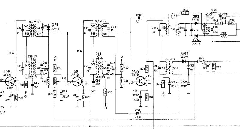

Wat ik niet begrijp is dat een transistorsuper meestal losse LC kringen heeft....degene die ik ooit van binnen gezien heb hadden zonder uitzondering van die super miniatuur bandfiltertjes van nog geen cm3. En....vraag ik u af, het is toch de bedoeling dat die kringen gekoppeld zijn? dan heten het toch bandfilters? hoe komt er anders signaal doorheen?
In veel draagbare transistorradio's worden geen bandfilters in de MF-versterker toegepast, kijk maar naar het schema bovenaan op http://www.circuitsonline.net/forum/view/78146. Hier heb je alleen maar LC-kringen waar een koppelwikkeling zit om het op de basis van de volgende MF-trap aan te sluiten.

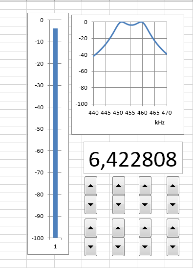

Gegeven: Normale MF-trafo's, ontworpen voor hun taak: bandfilter.
Dan: de Philips-afregeling haalt het optimale uit deze MF-trafo's.
Deze methode geeft automatisch de vlakste top en de steilste flanken, ook met minimaal getraind personeel.
Niets meer, en niets minder.
De methode werkt voor alle bandfilters, of ze nu licht overkritisch gekoppeld zijn, of kritisch of zelfs onderkritisch.

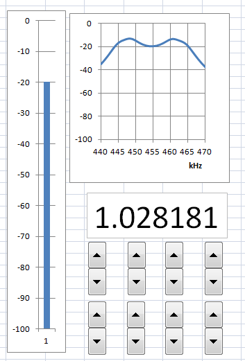

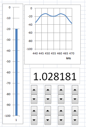

Aangehecht vind je een spreadsheet om eens te oefenen.
De koppeling is hier opzettelijk flink overkritisch, om te laten zien dat de eenvoudige methode ook (juist!) dan goed werkt.
Je ziet hier een bandfilter dat op de wobbelaar goed afgeregeld LIJKT, maar het niet is.
De knoppen bedienen L1,2,3,4. Onder fijn, boven grof.
Rechtsboven zie je wat de wobbelaar zou laten zien.
Links zie je wat een outputmeter zou laten zien met de meetzender gewoon vast op 455 kHz.
In het midden een digitale voltmeter over de detectorweerstand, ook bij meten met 455 kHz vast.
Normaal zou je natuurlijk de output van de meetzender veranderen. In dit oefen-spreadsheet heb ik gewoon veel cijfers gegeven.
Taak: verbeter deze afregeling!
Probeer het door gewoon op het wobbel-plaatje te kijken.
Probeer daarna de Philips-methode. Als je het leuk vindt, bedek je even het wobbelplaatje. Na 4x maximum kijk je weer. En?
NB: de formules zijn gewoon zichtbaar, alleen heb ik de tekstkleur wit gemaakt.
De formules beschrijven eenvoudig de echte doorlaat van een echte 2x bandfilter MF doorlaat voor iedere kHz.

In veel draagbare transistorradio's worden geen bandfilters in de MF-versterker toegepast, kijk maar naar het schema bovenaan .
Ok, de kringen zijn dus gewoon gekoppeld in een afgeschermd busje alleen de secundaire spoel is niet direct afgestemd. Maar er hangt natuurlijk wel een capacitieve belasting aan in de vorm van de serieschakeling van de Cbe en die onbenoemde condensator. Als je daar een paar honderd pf hebt kom je toch in de buurt van de MF schat ik zo.

Op 5 december 2014 14:05:18 schreef dawmast:
Er zijn verschillende manieren om tot een aanvaardbaar resultaat te komen. De voorkeur van de ontwerper van de radio speelt daarbij een rol, en nog sterker de kostprijs.
Ik heb even een stuk of 6 documentaties van transistorradio's bekeken en daarbij kwam ik alleen middenfrequentversterkers met bandfilters tegen, zoals in dit voorbeeld van de Philips A6X38AT.
Op 5 december 2014 14:44:21 schreef Frederick E. Terman:
Leuk!
Er is ook goed te zien wat gebeurt als je de afregeling meermaals herhaalt en op maximum spanning afregelt.
Dus L4, L3, L1, L2 en dan opnieuw L4, L3, L1, L2 en nog een keer.
De grafiek trekt dan flink scheef.
Jaha, maar dat mag ook niet.
Vier kerntjes hup eruitdraaien, dan een voor een erin, klaar.
Heb je gemerkt hoe lastig de 'gemakkelijke manier met de wobbelaar' is?

Het werkt leuk. Bij de eerste poging al een aardige kromme gekregen met de toppen op 0, de outputmeter op iets van -3 en de voltmeter op 6,957.
Alleen is er iets niet helemaal goed gegaan: het midden ligt op 453 kHz in plaats van 455 en de flanken gaan niet symmetrisch naar beneden. Misschien in het begin de kerntjes niet ver genoeg uitgedraaid ? Morgen een volgende poging.
Hoe makkelijk lees je verkeerd
4-3-2-1 afgeregeld... terwijl er toch duidelijk 4-3-1-2 staat.
Mooie kromme nu.

Bij mijn tweede poging ging het helemaal goed. Mooi gecentreerd op 455. Met een aflezing van 6,423240. Die fijn afstemming werkt heel goed. Wel van belang om de procedure goed te lezen: na L3 eerst L1....
