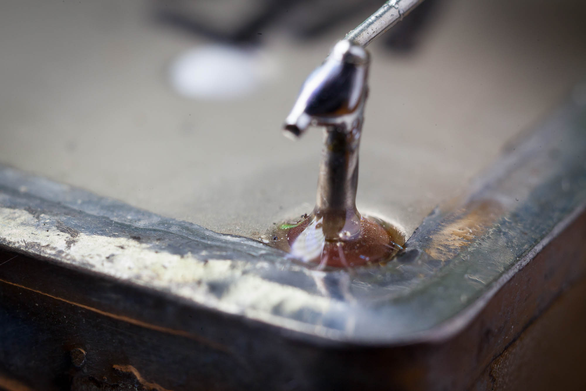

Na het schoonmaken ben ik de aansluitingen gaan controleren.
Dit omdat Gertjan mij er op had gewezen dat bij een van zijn OCXO units de glasdoorvoor zover gemold was bij demontage dat hij in de unit kon kijken.
Types gevalletje van barbaren die deze precisie unit van een print slopen...
Hier wat foto's van de toestand van mijn glasdoorvoeren.
Het lijkt er op, dat er alleen kleine beschadigingen zijn, net als Gertjan, ga ik daar een laagje epoxie lijm op aanbrengen.

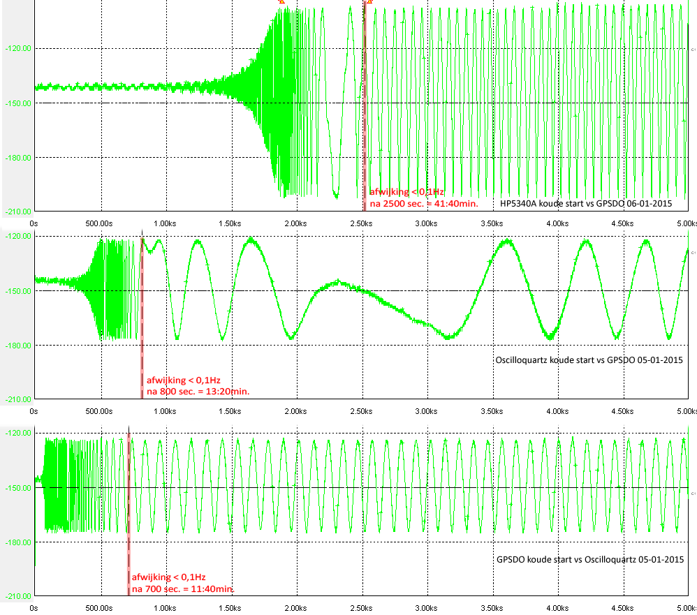

De OXCO lijkt goed, toen deze binnen kwam heb ik de Racal Dana counter opgestart zodat deze kon opwarmen.
Deze heeft ook een goede OCXO ingebouwd.
De laatste tweeen een halve dag drifte de twee OXCO niet meer dan 2ppb t.o.v elkaar.

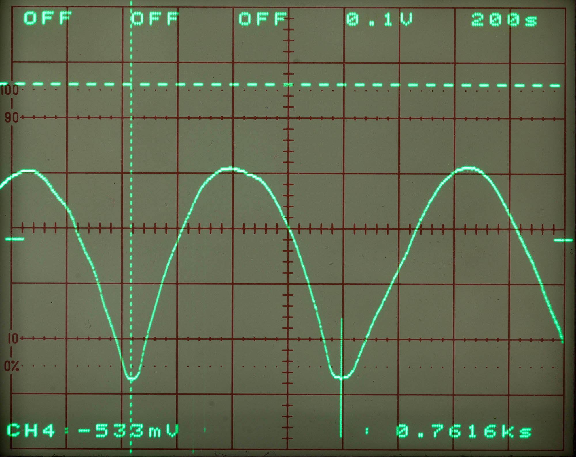

De eerste testjes, los op de bench, met de benodigde c’s en netwerkje om de frequentie te trimmen direct aan de pootjes gesoldeerd, waren hoopvol.
Op meerdere fronten presteert hij beter dan de beroemde HP 10544 OCXO, die in mijn HP 5340A counter zit.
De Oscilloquartz is veel sneller stabiel, heeft minder drift, en een betere retrace. (minder frequentie verloop bij uit en weer aan zetten) Hij gebruikt veel minder energie, en heeft maar 1 voedingsspanning nodig.
Natuurlijk is die HP 10544 helemaal ontworpen om continue aan te staan, en dan tellen die meeste nadelen niet.
Maar ik wil die OCXO juist gebruiken om af en toe aan te kunnen zetten als ik een meting moet doen waarbij ik die nauwkeurige tijdbasis nodig heb.
Dan is een uur wachten op die HP 10544 wel lang….
Natuurlijk is de Osilloquartz ook ontworpen voor continue bedrijf, maar in mijn aan-uit-aan-uit situatie doet hij het beter. En de drift is zo laag, dat ik verwacht hem slechts eens in de 6 maanden te moeten tunen m.b.v. mijn GPSDO (om hen binnen de door mij gewenste 10ppb afwijking te houden)

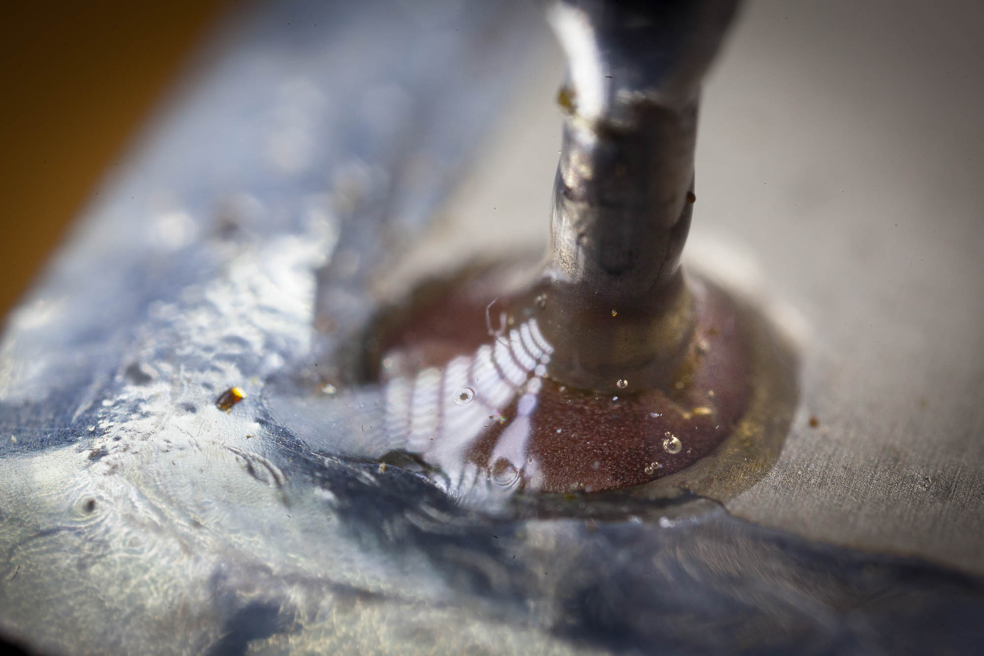

Ik had Blackdog beloofd een paar fotootjes te maken van mijn met epoxy gerepareerde glasdoorvoeren.
Dat viel nog niet mee, aangezien die epoxylijm transparant is.....
Daarom hier nog een in close-up:
Als je goed kijkt kun je zien dat er aan de rechterkant van het pootje zelfs een gat in de doorvoer zat.
Met mijn Zeiss stereo microscoop kon ik zo naar binnen kijken!
Ik heb de OCXO's eerst een paar dagen aan laten staan, om evt. vocht wat tijdens de lange reis naar binnen was gekomen weer te laten verdampen. Nu zijn ze weer hermetisch geseald.
Gelukkig presteren ze net zo goed als voor dat ze met brute kracht (brander en grote schroevendraaier?) uit hun vorige print werden gesloopt.
Een kleine prijs om te betalen voor deze OCXO's, die nieuw voor mij onbetaalbaar zouden zijn geweest.....

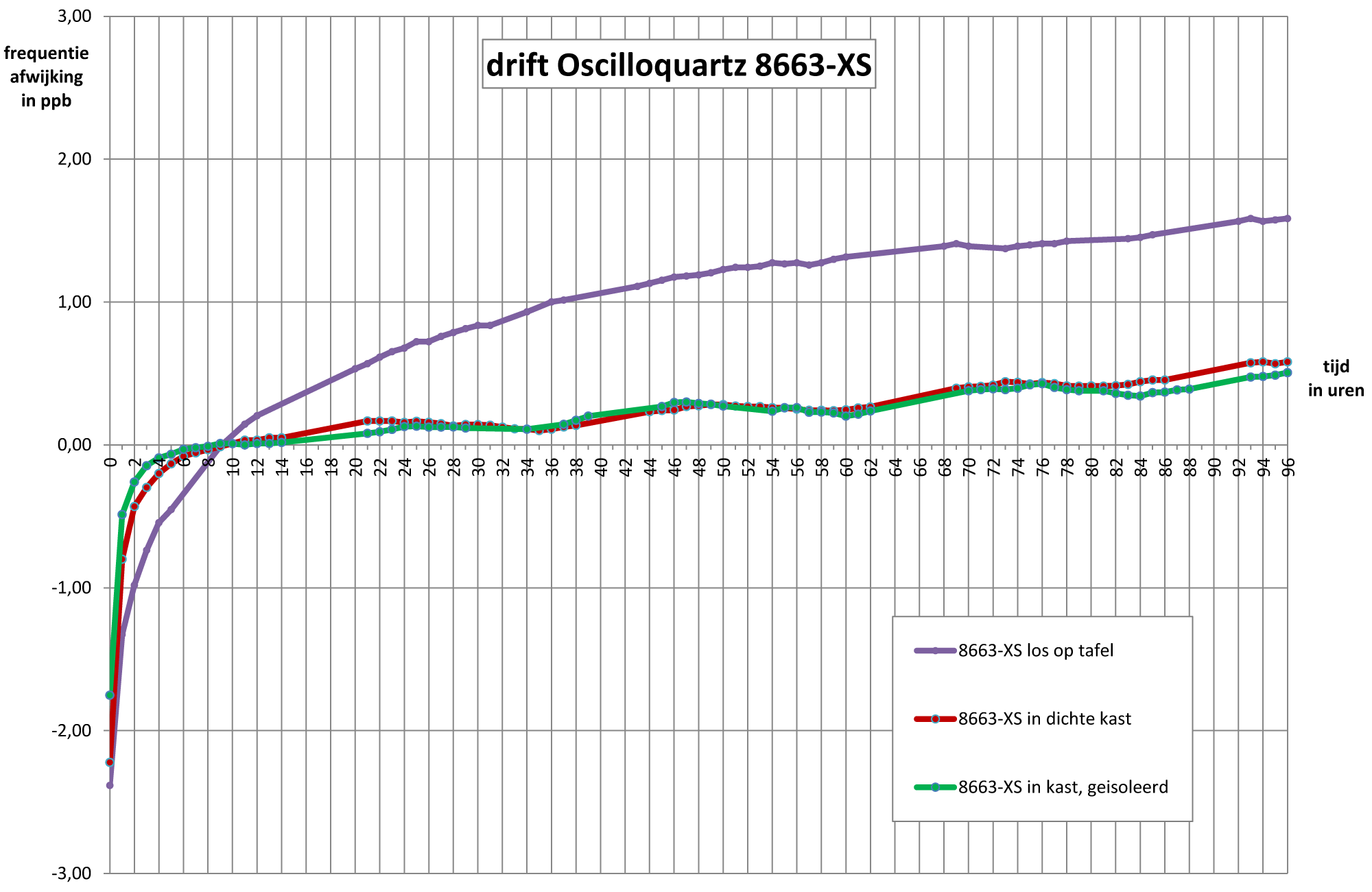

Er blijkt meer belangstelling blijkt te zijn voor deze mooie OCXO.
Daarom hier wat meer over zijn drift gedrag.
klik op de grafiek voor een grotere versie
laat je niet misleiden door de zeer uitgerekte verticale schaal.
1ppb op die as is 1 part per billion, of te wel 0,01Hz op 10MHz!
De paarse curve is gemaakt met de OCXO experimenteel bedraad, los op de bench. (maar wel met dezelfde low tempco weerstanden die ik ook op mijn print heb toegepast)
De rode curve is gemaakt met de OCXO in mijn Master Clock, dus in een gesloten kast.
Je ziet dat dit veel gunstiger is voor de OCXO. Hij kan nu zijn omgeving opwarmen, en zo beter stabiliseren.
De groene curve is ook in dezelfde gesloten kast, maar heb ik de OCXO verder geïsoleerd.
Normaliter zou dit het gedrag van de OCXO verder moeten verbeteren, maar zoals je ziet maakt het hier weinig uit.
Wel kun je duidelijk zien dat de OCXO wat eerder op temperatuur komt.
Overigens is de lange termijn drift lager dan je uit de schuinte van de lijnen zou opmaken. Dus, als de rode curve stopt op ong. +0,5ppb, en je zet de OCXO uit, dan zal hij de volgende keer niet op +0,5ppb beginnen, maar ergens op 0,2 à 0,3ppb.
Over de lichte rimpel die zichtbaar is op de curven valt ook nog veel te vertellen, bij belangstelling een volgende keer.
Heldere grafiek. Ik ben wel gewend om te vragen 'hoe' en 'waarmee' je dit gemeten hebt. Misschien een domme vraag maar ik kan me voorstellen dat je meetapparatuur net zo hard mee drift. 0.5ppb is nogal wat natuurlijk.
Met andere woorden: Hoe en waarmee kan je frequentie zo precies meten? Waar moet je dan allemaal op letten (temperatuur in de meetruimte voor je meetapparatuur, ik noem maar iets)?

Dan dit, net als Gertjan heb ik de OXCO gerepareerd wat glasdoorvoertjes betreft.
Ik had geen open tube twee componenten lijm, dus ik heb het met de blauwe thermische lijm gedaan die ik hier heb staan.
Ook is de groffe trimopstelling te zien, geen schalende weerstanden voor de potmeter.
Het is wat lastig met de licht omstandigheden een plaatje te maken met grote scherpte diepte, maar het is in ieder geval goet te zien dat de lijm mooi gevloeid is.
De pennen waar de lijm omheen zit, heb ik eerst met IPA gereinigd.
Ondanks dat de OCXO net een minuut of 5 is losgeweest, komt hij mooi terug op de zelfde digit, fijn spul!

Wat ik doe, die 2 frequenties tel ik samen op. Daarvoor heb een eenvoudig passief netwerkje bedacht, dat ongeveer 50 Ohm in en uit is, en zo dat de signalen elkaar zo min mogelijk beïnvloeden.
je krijgt dan dus een "beat" signaal, waarbij de beat dus de verschil frequentie van beide signalen is.
Dit is nog steeds een lastig signaal, omdat die 10MHz component er ook in zit. Die wil ik kwijt, je moet het op een of andere manier demoduleren.
Ik sluit dat beatsignaal op een milivoltmeter aan (de meter gaat nu heen en weer in het ritme van de beat)
Dit DC meter signaal tak ik af (mijn PM2554 heeft daar een uitgang voor), en sluit het aan op een scoop met zeer langzame tijdbasis.
Nu kun je dus die zeer kleine frequentieverschillen op je gemak meten:
je ziet hier dus dat beat signaal. De tijdbasis is 200sec/div, de tijd over het hele scherm dus 2000 seconden.
De tijd van 1 periode verschuiven (1 beat), tussen de markers, is hier 761,6 sec. Dat is dus een verschil van 0,0013Hz, of te wel 0,13ppb.

Hier heb ik het opstart gedrag vergeleken van mijn HP5340A counter (de beroemde HP 10544 OCXO) met de Oscilloquartz 8663 en m'n GPSDO.
De tijdas is hier 5000sec (83min, bijna 1,5uur)
Je kunt mooi zien dat de HP veel langzamer warm wordt als zijn modernere collega's.
En dat de Oscilloquartz snel binnen spec is, maar daarna langzaam verder stabiliseert.
Zoals je ziet wordt de nauwkeurigheid geheel bepaald door de referentie frequentie. En die krijg ik keurig aangeleverd door de Cesium- en Rubidium klokken uit de GPS satellieten, die op hun beurt worden bijgetuned door NIST.
De onnauwkeurigheid van mijn eigen meters doet er niet veel toe. Als b.v. de tijdbasis van mijn scoop 1% afwijkt dan meet ik dus x ppb drift, plus of min 1%, wat weinig uitmaakt.
