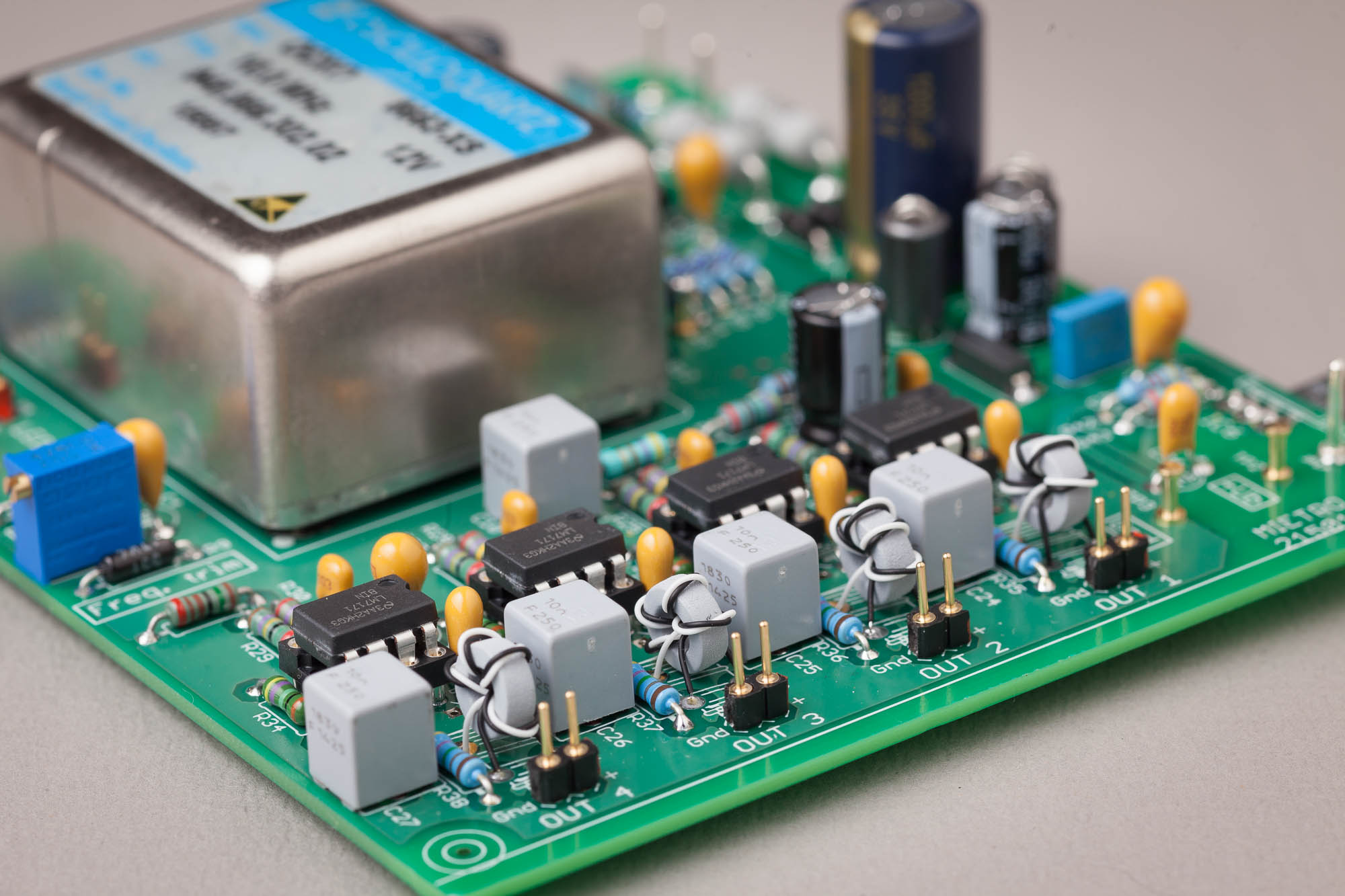

Er zijn in totaal 4 10MHz uitgangen, die afzonderlijk gebufferd en trafo geïsoleerd zijn.
http://www.miedema.dyndns.org/fmpics/Circuits_online/ocxo/IMG_1467__10MHz_Master_Clock_-_print_bovenaanzicht-600pix.jpg
Ik heb voor deze schakeling deze print ontworpen.
Bovenaan de voeding, boven de OCXO de schakeling voor de LEDjes, en rechts de 4 uitgangs versterkers.
http://www.miedema.dyndns.org/fmpics/Circuits_online/ocxo/IMG_1479__10MHz_Master_Clock_-_Bram_trafos-600pix.jpg
Een blik op de 10MHz uitgangstrafootjes. Blackdog heeft ze speciaal voor mij gemaakt.

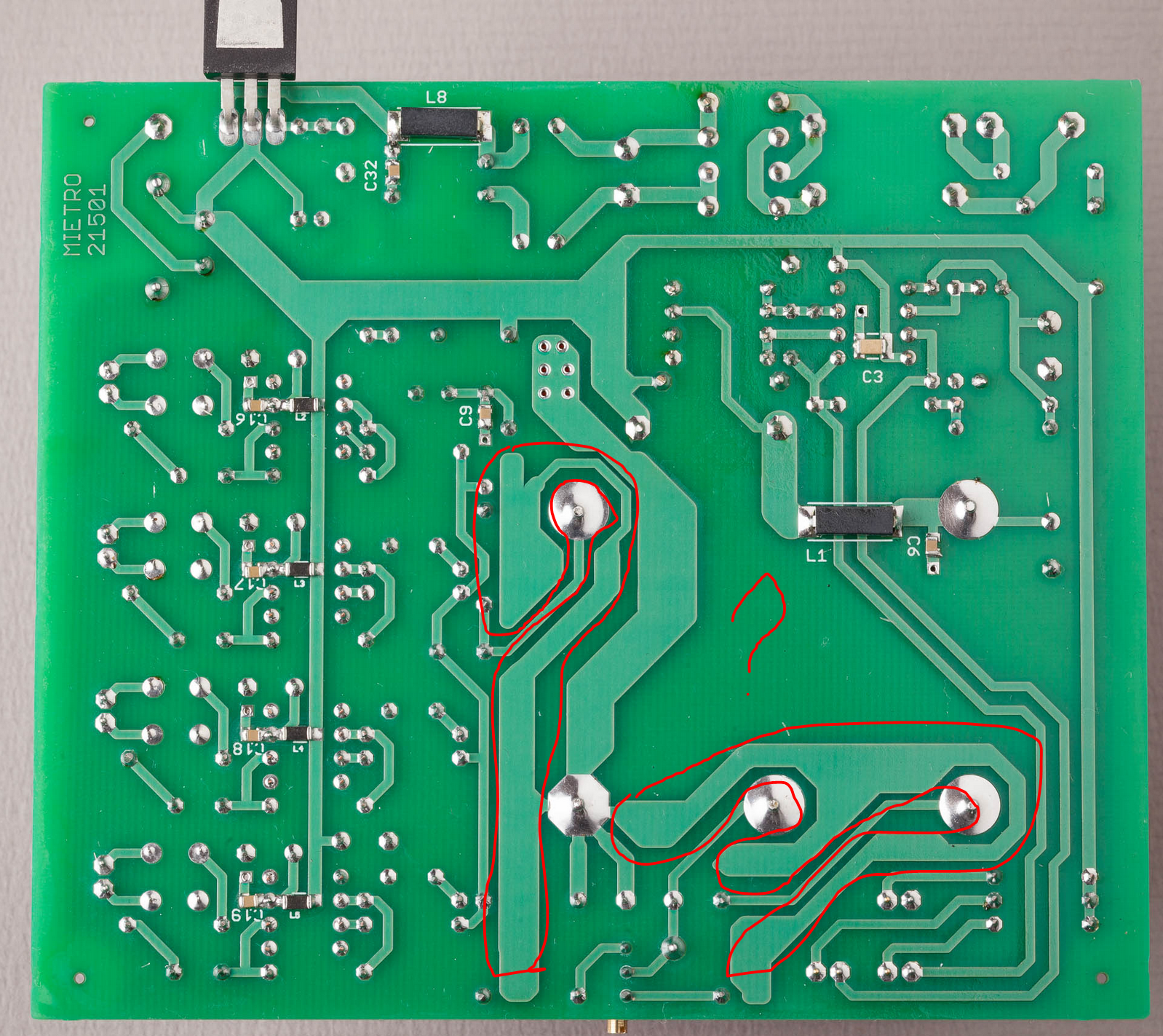

http://www.miedema.dyndns.org/fmpics/Circuits_online/ocxo/IMG_1470__10MHz_Master_Clock_-_print_onderaanzicht-600pix.jpg
Bij het ontwerpen van de print heb ik speciale aandacht besteed aan het schoon houden van de referentie spanning voor de OCXO. Verder zijn alle deelschakelingen met ferriet en SMD keramische C'tjes ontkoppeld. ook heb ik extra aandacht besteed aan het filteren van de voeding.

Wow, dat ziet er erg mooi uit! 50Ω sinus output?
100.000 Youtube views Gentle on my mind https://www.youtube.com/@fanviewijsselmeer
miedema
Inderdaad, de uitgangen zijn sinus, 2Vtt of 10dBm in 50 Ohm
En lekker schoon ook, alleen een klein beetje 2e en 3e harmonischen.
Dat "schoon"viel overig nog niet mee. Hoewel op het eerste gezicht de gebruikte opamps meer dan breedbandig genoeg leken, ging het maar net. Lagere voedingsspanning, lage uitgangsimpedantie, beetje gain knabbelen allemaal een beetje van de bandbreedte/headroom af.

Prachtig mooie master clock heb je daar gebouwd. Ik zat de onderzijde van de pcb te bekijken en daar heb ik toch een vraag over: zie bijlage. Ik heb een aantal stukken polygon aangegeven met rood. Deze zitten aan pin 1 vast volgens mij.
Wat is het nut van deze stukken koper? Ze gaan nergens heen. Laat je daar bewust GND om de andere soldeerpunten van de OCXO lopen?
Verder een erg mooie pcb.
Groeten,
Giovanni
miedema
Ha Giovanni,
Dat is guarding.
Pinnen met gevoelige signalen met massa (of met hetzelfde signaal)omsluiten helpt om te voorkomen dat deze signalen beïnvloedt worden.
Ik heb van deze guardtracks ook bewust geen lussen gemaakt, zodat een extern stoorveld er geen stroompje in kan opwekken.
Aan de andere zijde van de print zit een massavlak met hetzelfde doel. De verbinding tussen massavlak en guardtracks is ook maar op 1 plek, de massa pin van de OCXO.

Gertjan,
Dank voor de uitleg. Duidelijk wat je er mee wilde bereiken. Je creëert een 'return pad' voor de gevoelige signalen zodat ze zo min mogelijk van buitenaf wordt beïnvloed.
Maar ik vraag me af of dat dan juist niet als antenne gaat werken?
Vergeef me mijn vragen, ik ben op moment juist heel erg bezig met pcb ontwerpen van gevoelige circuits en ben veel aan het leren, vandaar de interesse.
Groeten,
Giovanni
Hi Giovannii,
De Guard sporen kunnen net zoals je zelf aangeeft als antenne functioneren, net als ieder ander stukje metaal...
Waar het bijna altijd op neer komt, is dat je precies weet welke signalen waar lopen...
Als je een groot massa vlak maakt onder een bepaalde schakeling die gevoelig is voor capaceiten,
dan ben je verkeerd bezig...
Ik weet dat Gertjan flink zijn best heeft gedaan om de print optimaal te maken.
En ook later tot de conclusie kwam, dat het toch nog beter kon.
Zo gaat dat meestal, of het nu een print is, een stuk electronica of een huis bouwen :-)
Hoe hoger de stromen worden in je print
Des te kleiner de capaciteiten moeten zijn op je print
Hoe hoger de frequenties die je gebruikt op de print
Hoe hoger de vochtigheids graad wordt, des te verder naar de rand gevoelige onderdelen te plaatsen (bij spannings referenties)
Des te lastiger het wordt, het helemaal goed te doen!
Ik kan nog wel even door gaan, maar ik denk dat het wel duidelijk is :-)

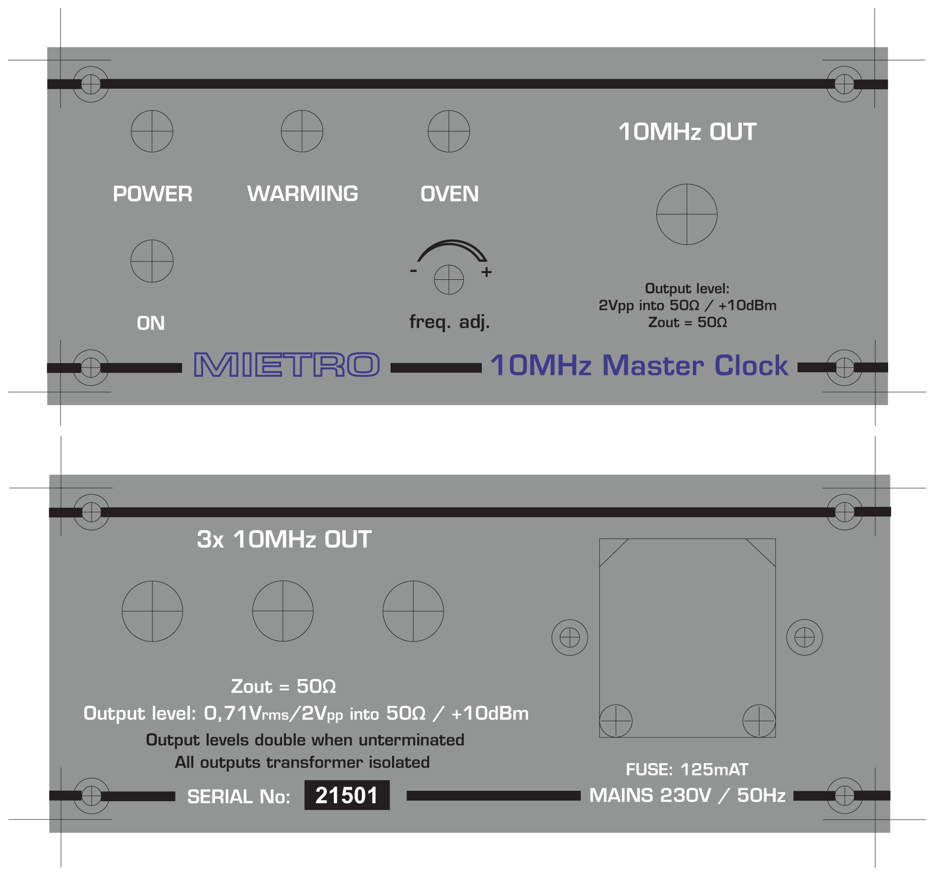

Hoe heb je die frontplaten gemaakt Gertjan ?
miedema
Hallo bprosman ,
Ik teken mijn frontplaat in CorelDraw:
http://www.miedema.dyndns.org/fmpics/Circuits_online/ocxo/10MHz-Master-Clock---front-+-back-v5-600pix.png
In CorelDraw kun je precies op maat werken.
Deze tekening print ik op gewoon papier, en die gebruik is als boormal bij het boren & vijlen van de frontpanelen.
Tevens print ik dezelfde tekening in kleur op fotopapier/karton. (in mijn geval Ilford Gold Fibre Silk)
Ik doe dat met een kleur profiel, zodat de kleuren precies kloppen. Maar dat is alleen omdat ik ook fotografeer, en dat nu eenmaal zo gewend ben ;-)
Die print laat ik een paar uur liggen, om de inkt goed te laten drogen.
Daarna plak ik er een stukje boeklon overheen, uitgezocht op een mooie oppervlakte structuur.
Dan is het een kwestie van op maat snijden met een papiersnijder op de maatstreepjes.
En opplakken met 3M Photo Mount.
Door het frontje tegen het licht te houden kun je de gaten mooi oplijnen.
Na drogen alleen nog met een scherp scalpel mesje de gaten uitsnijden.
Mooie uitvoering van die print.
Wat zijn die kubusvormige blokjes naast de trafo'tjes (Of is het net andersom}?
Wat betreft je frontplaaten, ben je mijn man! Ik werk ook Met CorelDraw. Werkt een stuk genakkelijker dan Illustrator.
Ik gebruik hiervoor een materiaal, dat ik ooit in de VS bij een winkel van de geografische dienst heb gekocht.
Ik denk dat het een soort Tyvek® is. Als het eenmaal droog is, is het veeg- en watervast! Vedrder kan het niet scheuren en krimpen of anderzins vervormen.
Het werd verkocht om kaarten uit te printen en werd gedemonstreerd in een aquarium!

...Wat zijn die kubusvormige blokjes naast de trafo'tjes (Of is het net andersom}?
C24 t/m C27 volgens de grote foto
De manier om zo frontplaten te maken spreekt mij wel aan. Ik teken ze nu in een heel oude versie van Autosketch. Daarmee kun je wel op de mm nauwkeurig werken maar heb je niet zoveel mogelijkheden met kleuren, lettertypes, etc.
Ik heb de ervaring met boeklon dat het op den duur toch loslaat maar dat kan ook komen omdat ik normaal papier gebruik. Op fotopapier hecht het misschien veel beter.
