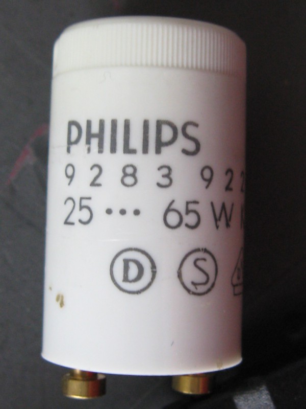

Doosje met S10 starters uit de jaren '80 / '90.
Op de starters zelf staat geen nummer alleen een productiecode.
Misschien moeten die starters eerder in het lampentopic. Maar ik heb er ook eentje, ik ben benieuwd hoe oud, want oud*. En daar staat wel een 92.. nummer op. En een ^ , dat lijkt op de fabrieksaanduiding zoals bij de lampen.
9283 922 000
*) Letterlijk nog van mijn opa geweest. Komt uit een lamp in een meubel dat sindsdien als meubel en niet als lamp in gebruik is. TL is er uit maar armatuur en starter zitten er nog in. Ergens tussen '50 en '80, denk ik. iig van vóór CE of KEMA
Zo uit het hoofd zou ik zeggen februari 1974. De aanwezigheid van een 12NC maakt hem wel on-topic

@markce: Bedankt voor het aanvullen! Heel mooi compleet inclusief maskernummers. Die twee OM-types die je noemt, domme vraag misschien, maar staat OM daar echt vóór het nummer en niet erachter? Want ze passen niet echt in het rijtje.
@Lucky Luke: Ik heb het even teruggezocht. Jaarcijfer voorop is oneven decade, dus dat maakt 1974 eigenlijk 100% zeker (in 1994 zou er misschien net aan CE opgestaan kunnen hebben, maar in het CEBEC-logo staat ook 74 en bovendien ken ik geen latere exemplaren waar de 12NC nog op stond en bovendien zeg je zelf al dat hij vrij oud moet zijn).
1964 X4 (aanvang systeem, ongeveer tegelijk met begin invoering 12NC)
1974 4X
1984 X4
1994 4X
2004 X4
2014 4X
Dat stukje hoort meer in het lampentopic thuis, maarja er zal altijd wel wat overlap zijn.
@Dominic: grappig dat er op die starter weer een ander soort productiecode staat. LM en dan nog dezelfde lambda als op de oude starter gevolgd door enkel het cijfer 0. Als ik moest gokken dan zou ik 2010 zeggen (CE sluit 1990 uit, getal 05 bij het ENEC keurmerk, jaar dat wellicht eindigt op een 0).
LM lijkt op origin letters maar dat zijn het toch niet.
[Bericht gewijzigd door maartenbakker op zaterdag 10 oktober 2015 13:17:55 (10%)
ik zou 2010 uitsluiten als productiedatum. toen ze waren omgegaan van het oude model naar het nieuwe model ( ik denk nog 2007-2008) waren een tijdje de S2 en S10 starters van dezelfde kleur tekst voorzien.
nadien werken net als de oude versie's toch 2 kleuren tekst voor de S2 en S10 gebruikt. voorheen was het oranje tekst voor de S2 en zwart voor de S10. nu is dat lichtgroen voor de S2 en donkergroen voor de S10..
Dan is de 0 misschien niet het jaar. Zou 2005 wel kunnen?
LM0 = M0 = December 1980. Zie hier voor wat meer uitleg:
