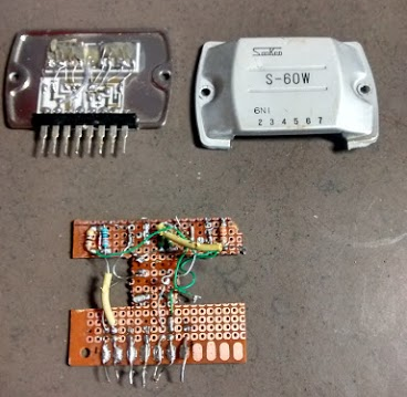

Ik heb hier een defecte eindtrap uit een Setton AS3300. Daar zit een Sanken S-60W hybryde module in. (Darlington + weerstanden en bias diode)
Nu lijkt het erop alsof die Sanken S-60W niet meer te krijgen is.
Omdat die Setton wel een leuke amplifier is heb ik bedacht om die Sanken hybryde zelf na te bouwen.
Mijn vragen:
- heeft iemand nog een S-60W liggen, of een hint waar die vandaan te halen?
- Ik zou een paartje 2SA1941 & 2SC5198 van Toshiba als eindtrap willen nemen. Iemand daar gedachten over?

Zo ziet 'ie er van binnen uit...
http://obrazki.elektroda.pl/5842650300_1301854052.jpg

Ik ben nu begonnen met een stukje aluminium en ga daar de de transistoren en weerstanden opbouwen.
Alleen de steek is 3,84 (1,5e) mm. Dan kom ik weer niet uit met het stukje pcb aan de onderkant

Eerste poging, niet al te best

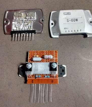

Tweede poging, al veel beter. Zeker nadat de eerste poging had uitgewezen dan de datasheet niet klopte
Ingebouwd in de Setton:
Hmm .. Sanken heeft schijnbaar iets van laser trimming gedaan want de ruststroom klopt nog niet erg.
Ik heb nog een piggy bag gemaakt, en hij speelt wel nu, maar nog niet naar mijn zin,
Wordt vervolgd

M.b.t. de datasheet: http://datasheet.octopart.com/S60W-Sanken-datasheet-105005.pdf
Kijk eens naar diode D, i.c.m. een 47 Ohm weerstand is dat nooit genoeg om 2 Darlington paren te bias-en.
In werkelijkheid zit dat ook niet zo. Ik meet met de universeelmeter een forward spanning in het origineel van 1,86V.
Dat stukje is ingegoten tegen het koellichaam en ik kan dus niet zien wat dat is. Zeker geen diode, maar iets anders slims dat de ruststroom controleert. Want er zit verder geen potmeter in om af te stellen.
Voor twee diodes in serie is het wat veel, maar ik denk toch dat het zoiets zal zijn. Toevallig maandag nog een Sony (TA-212 meen ik) opengehad waar de ruststroomdiode ook ergens rond 1,8V mat. Volgens het schema 2 diodeovergangen in serie en die van het andere, goed werkende, kanaal gaf dezelfde waarde aan.
