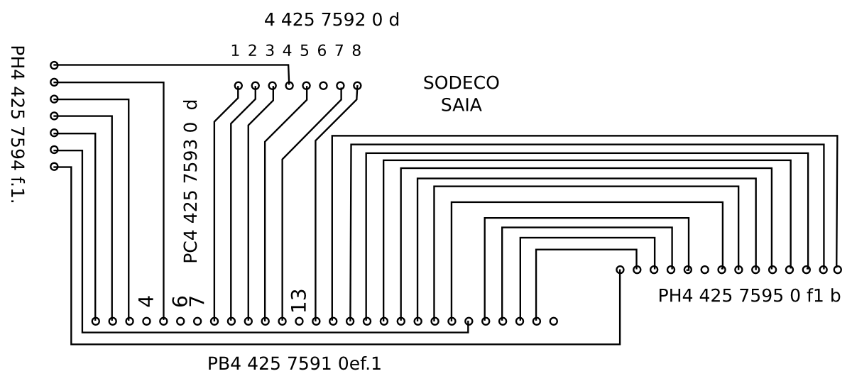

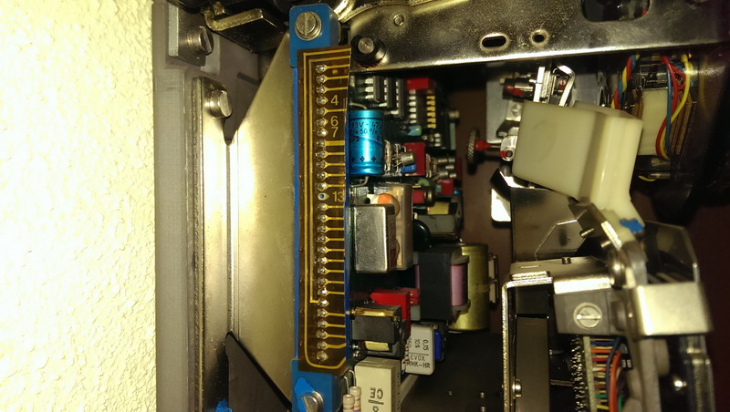

Ik heb deze hagelnieuwe PTT munttelefoon al jaren aan de muur hangen. Deze kwam ergens uit een voorraadmagazijn. (honderd kwartjes zijn aanwezig :-) )
Helaas zijn de lintkabels bij de aansluitingen doorgeknipt en verwijderd. Dit om het toestel toentertijd onbruikbaar te maken. Want, niet meer nodig en moest naar de schroot.
Ik ben dus op zoek naar een schema voor de aansluitingen van deze lintkabels. Of beter, een compleet setje lintkabels.

Afgeknipte lintkabel.
Om deze telefoon gaat het.
Jammer dat niemand mij op deze vraag kan helpen. Ik hoop echt dat er nog wat technische mensen van PTT hier rond bazuinen die mij kunnen helpen.
De hele flexibele print is in tweeen geknipt! (niet zo maar even wat aan te doen)

Fatbeard, kan je aangeven hoe die 3 settings terug komen in de 4 blokjes? Dan pas ik de documentatie aan.
Verder alle informatie over deze apparaten welkom. Ik heb nu een Kimus 1a en een Kimus 1, de laatste is compleet analoog, maar 26 transistors: https://wiki.laglab.org/PTT-TE-400-1

Hierbij een foto van de kabel + schema
GEWELDIG !! Man wat mooi om dit nog te zien na één jaar. Ik dacht dat dit topic allang vergeten was.
Ik ga hier zeker mee aan de gang. Nogmaals bedankt.
