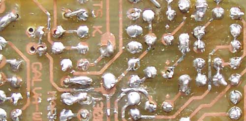

Het lag dus (weer) niet aan de Galva-Wisp, gewoon slecht gesoldeerd:
http://www.picbasic.nl/images/wispfoutb1.jpg
Maar dat is vreselijk ... En dan krijgt die arme Wisp, al dan niet Galva, de schuld!
/e En de torren van Dick Best niet te vergeten.
Op 8 november 2008 00:26:39 schreef Henry S.:
Gewone Philips torren... Je kan niet solderen? ;)
Henry had helemaal gelijk!

Pientertje, ik vraag me af of je niet zelf door had dat dit slecht soldeer werk is? Je hebt zelfs tin op de letters bij galva-wisp, dan moet je toch doorhebben dat het niet helemaal klopt?

Voor goed soldeerwerk is geen Weller nodig, met een Weller was het beovenstaande baksel net zo geworden.
Ik vraag me alleen af hoe de TS dat in Wodansnaam voor elkaar gekregen heeft.
Idd, ik soldeer ook (nog) met een simpel 15 euro ersa boutje. Je moet er gewoon voor zorgen dat de punt niet oxideerd (klein tin laagje erop) en af en toe je punt schoonmaken aan een sponsje.
Nu zie ik dat Pienterje (nog maar) 14 jaar is, dus solderen zal nog wel beter worden in de toekomst.
Tot overmaat van ramp had hij de print ook nog op 90% van de grootte afgedrukt (verkeerde PDF instelling).
Zie foto bij het artikel: www.picbasic.nl/info_afdrukken.htm
Ik heb hem een nieuwe print laten etsen (op 100%) en heb die voor hem in elkaar gezet met wat (gratis) nieuwe onderdelen.
1: print lijkt me vet, niet goed gereinigd (vette vingers ?)
2: soldeer temp te laag
3: geen flux of harskern
waw meer kan ik niet zeggen, maar de gewone basis soldeertecniek schijnen nog velen niet te kennen.
