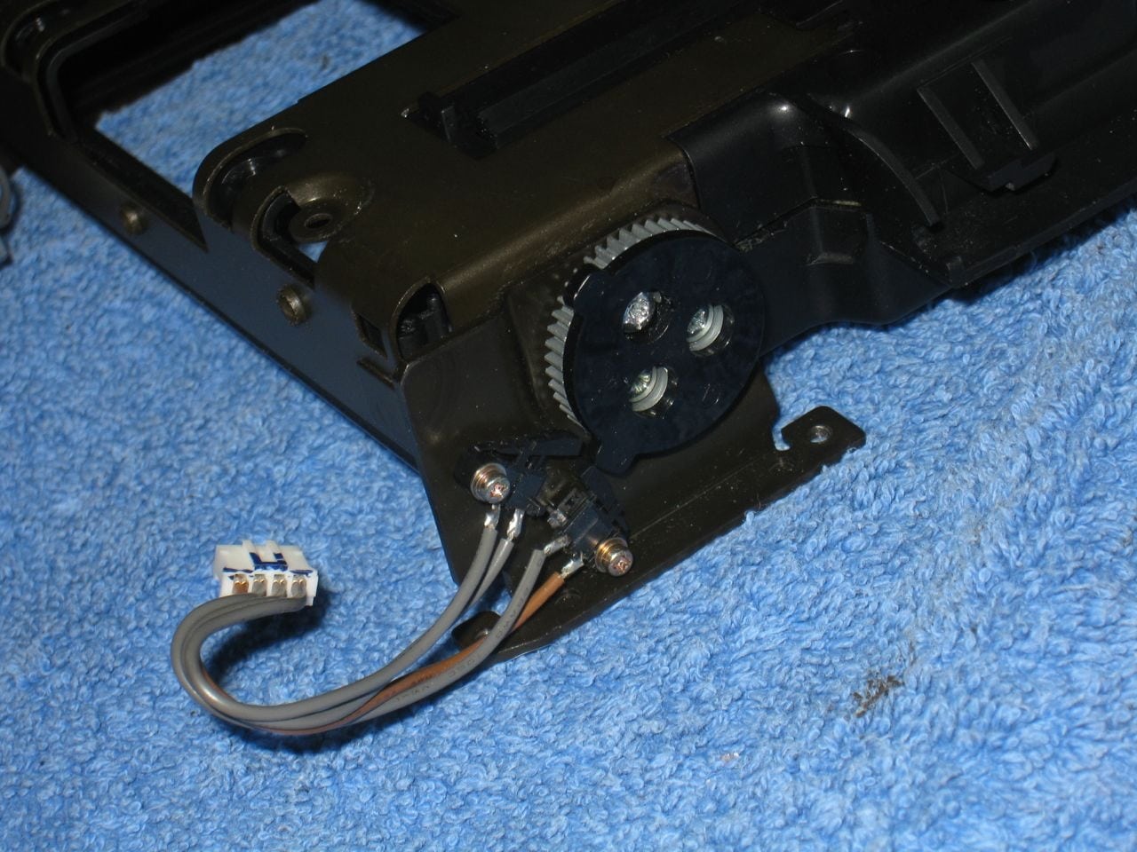

Inmiddels heb ik het complete scherm leeg, op het motortje na (die zorgt er voor dat het scherm omhoog/omlaag gaat). De originele aansturing van de cd drive naar het scherm e.d. is er helemaal uit, ik wil 'stand-alone' gaan werken.

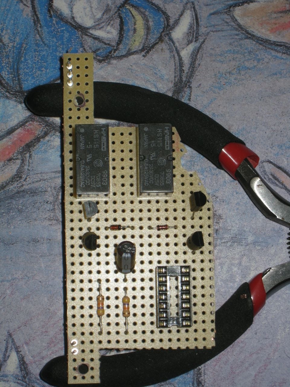

Met behulp van een flip-flop schakeling wil ik er voor zorgen dat met een druk op een druk-knop het scherm omhoog gaat, na een volgende druk moet het scherm ook weer omlaag.
Gelukkig is er veel te lezen over dit project, diverse mensen hebben dit al op deze manier voor elkaar gekregen. Nu ik nog...
Ik ben al een stuk op weg, dankzij een tip van een (volvo-)forumgenoot.
Hij tipte mij naar deze website: http://prosje.be/Projects/FFToets.html#FFDrFF
Dat heeft hij als basis gebruikt, helaas weet hij niet meer precies wat op welke manier met elkaar verbonden is.
That's when you come in
Zijn layout ziet er zo uit

Er zitten twee maak+verbreek schakelaars om de motor te stoppen als het scherm helemaal open staan, of juist als het helemaal gesloten is.

- via een relais er voor zorgen dat de Tomtom 5V krijgt indien het scherm omhoog staat
- via een ander relais er voor zorgen dat de Tomtom geen 5V meer krijgt als het scherm omlaag is
wat dacht je van een en hetzelfde relais
bouw de flipflop uit het artikel, hang een klein relais met een torretje aan Q1 of Q1 waarmee je de voedingspanning voor de tomtom schakelt.
je gaat toch niet met die 7805 de spanning proberen te verlagen tot 5 V hé ? dat ding moet dan >> 7 watt aan vermogen verstoken, dat kun je wel schudden met zo'n lullig koellichaampje als op de foto.
Koop liever een sigaretten aansteker USB converter, dat werkt een stuk beter. http://www.allekabels.nl/auto_onderdelen/Sigarettenaansteker.html
BTW: dit gaat alleen werken (die flipflop) als jouw schakelaars OPENEN bij het bereiken van de eindstanden.

Inmiddels heb ik een schema gekregen van Jan (via dit forum)
Dit is nog met de LM7805 op mijn verzoek.
Maar als ik jullie reacties lees, kan ik beter twee printjes maken.
Eentje voor de voeding, de andere voor de flip-flop.
Motorsturing kan eventueel ook zonder relais.
http://prosje.be/Projects/MotorSturing2.png
Schakeling komt van: http://prosje.be/Projects/FFToets.html
Het linke aan dit schema is wel dat bij een hapering of bij het omschakelen van de flipflop de 2 relais (tijdelijk) een prachtige kortsluiting veroorzaken
neem liever deze relaisconfig over : http://www.circuitsonline.net/forum/view/122215
je hebt dan bovendien ook nog een pracht van een motorrem die de motor vrijwel direct stilzet bij de eindpunten.

eventueel kunnen de eindschakelaar direct op de motor, dat is met bedraden simpeler, gebruik de methode van Sine uit deze discussie :
http://www.circuitsonline.net/forum/view/90244
dan kan een flink deel in het klapdeksel blijven qua bedrading.
Soms kunnen dat soort schakelaartjes slechts enkele tientallen mA schakelen, is nog maar de vraag of ze wel de motorstroom aan kunnen.
