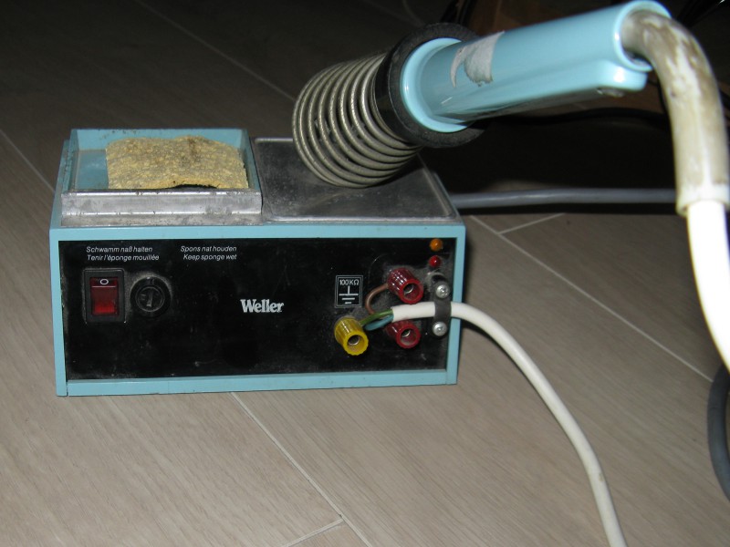

Eerst die weller maar showen:

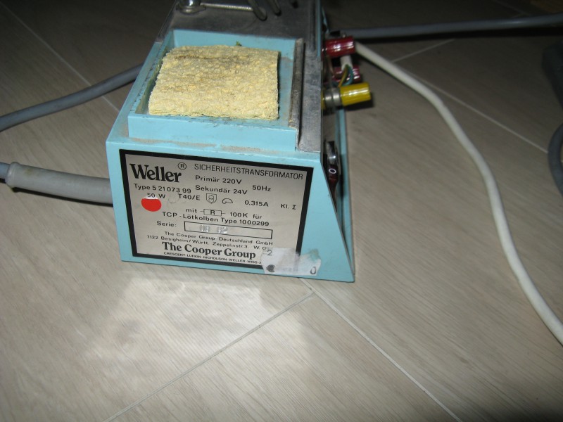

Met als typenummer 52107399: (Zo, nu is 'ie zeker weten vindbaar) Jup, ik ben een beetje aan het maartenbakkeren. Niet te verwarren met die ene van de eierkoeken.
(Sorry, plaatje is net iets te klein om het goed te kunnen lezen)
Uit 1982! Dat is ouder dan dat ik ben

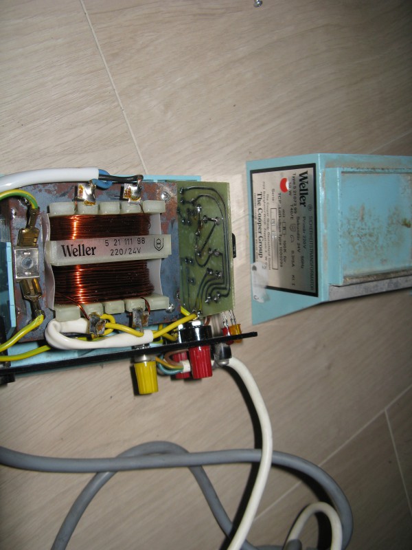

Uiteraard is het binnenwerk interessanter dan de buitenkant, want het is elektronica

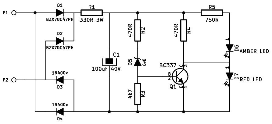

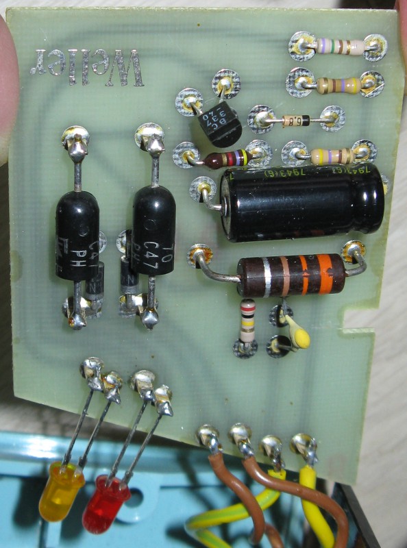

Hier is dus dat circuitje, op de pcb zit ook de 100k die in serie met de aarde van de bout staat:
En ik heb even een schematje opgetekend: KiCad
Als ik het goed begrijp zou de tor moeten stoppen met geleiden als de spanning zodanig inzakt dat er onvoldoende basisstroom loopt. (Basisspanning als gemaakt door de spanningsdeler R2/R3/D5 zakt onder de 0.6V) Hierdoor zou de rode LED aan moeten gaan (En de gele / amber uit? Misschien niet volledig?)
Dus eigenlijk zou de rode led aan moeten gaan als de bout opwarmt, denk ik.
De bout warmt op en klikt, maar de rode led blijft uit en de amber led blijft aan.
Als de bout opwarmt trekt 'ie 1,95A en is de spanning 24,3VAC. Als de bout afkoelt is de spanning 25,9VAC.
Dan dat circuitje eens doorgronden. Waarom zitten er 47V zeners in die gelijkrichtbrug?
In theorie krijg ik met de bout afkoelend 34,9VDC op de elco, en bij opwarmen 32.6V. Op de basis van de tor staat dan respectievelijk ((34.9-6.8)/5170)*4700=25.5V en ((32.6-6.8)/5170)*4700=23.4V. CMIIW. In de praktijk zal het sowiso in beide gevallen 0.6V/0.7V zijn vanwege de be diode, de belasting daarvan op de spanningsdeler heb ik niet meegerekend, evenmin als het effect van de 330R serieweerstand en de load van de LED's.
Ik zou haast denken dat de 4k7 en 470R verwisselt zitten, maar dat zou 2.5 resp. 2.3V opleveren, beiden weer boven de 0,6 dus tor zal geleiden. Al is de spanning op de elco waarschijnlijk lager vanwege de 330R serieweerstand en de load via de 750R en de LED's.
Heb ik de kathode van de BZX70C47 wel aan de goede kant? (Ik kom deze diodebehuizing nu pas voor het eerst in het wild tegen)
De tor geleid dus in beide gevallen en de rode led blijft uit. Dat komt overeen met hoe het zich in de praktijk gedraagt, maar ik kan me niet voorstellen dat het zo bedoeld is.
Ik doe waarschijnlijk iets fout bij het beredeneren hoe dit circuitje werkt. En dat terwijl het een eenvoudige 1-transistorschakeling is...

Bolle kant is de kathode. Behuizing is SOD-18.

Om misverstanden te voorkomen: Op de foto zie ik 4 draadjes aan je PCB zitten, in het schema maar 2.
Ik ken het stukje electronica niet, maar ik denk dat je aardig door hebt hoe het zou moeten werken. Tijd om er eens een multimeter in te prikken en wat spanningen bij aan/uit te meten?

je bout is gemaakt voor 220V netspanning. Maar de netspanning is inmiddels verhoogd naar 230V.
Het zou kunnen dat daardoor de spanning van het omslagpunt tussen bout aan/uit mee omhoog geschoven is.
je zou dan dus de werking kunnen herstellen door de waarden van de spanningsdeler R2 R3 wat aan te passen.
Ik zou zeggen R2 iets groter. Zet een klein instelpotje in serie met R2 om het ideale omslagpunt te bepalen.

Terug naar het schema: Ik zou ook R1 even controleren, dat waren niet echt betrouwbare weerstanden. En idd gaan oude ledjes ook stuk.
Meet ook even op de kathode van de zener in beide situaties, dan kan je zien of de drempel van de zener wel of niet gehaald wordt.
De andere 2 zijn aarde. De 100k weerstand en parallelcondensatortje horen daar ook bij
(Staan tussen aarde van bout en aarde van lichtnet, via de trafo, die is "hard" geaard, de bout is "zacht" geaard)

Ben trouwens wel benieuwd of iemand de twee zenerdiodes in de brug kan verklaren, want daar zie ik ook geen toegevoegde waarde van op dit moment.

De zeners D1 en D2 beschermen je elektronica als een hufter spanning gaat aanleggen op de aansluitbussen van je solderstift. Vanaf 47,7 Vdc of 33,7 Vac komen ze in geleiding.
Dat is de enige zinnige functie die ik ze hier kan toewijzen
@Lucky Luke
De spanning over C1 zal nooit 32v of 34v zijn. Alles achter R1 vormt een serieweerstand met R1. Ruw uit het hoofd geteld zal het een 15Vdc zijn.
De spanning over R3 hoef je nooit uit te rekenen. Die zal altijd gelijk zijn aan Vbe van Q1 nl 0,6V. De stroom door R3 moet je wel kennen want IbQ1=ID5-IR3. Denk er ook aan dat je BC337 een BC337-40 is met een hfe tussen 250 en 600
Als de rode led flikkeert bij aan/uit zetten zal Q1 wel niet defect zijn. Q1 wordt dan waarschijnlijk constant in geleiding gestuurd door een probleem met D5 of door een verlopen weerstandswaarde.

De reden om de spanning uit te rekenen was om te zien of, bij een onbelaste spanningsdeler, de spanning hoog genoeg zou zijn om de be diode in geleiding te krijgen. (Alsnog mag ik UR1 dan niet verwaarlozen, zoals ik wel had gedaan).
R1 en R5 vormen een spanningsdeler voor UC1, waarbij R4 "parallel staat" aan R5. (via Q1 of de rode LED, vandaar tussen "").
ID5=(UC1-(6,8+0.6))/470
IB,Q1=ID5-IR3 ((c) anoniem015)
En IR3=0,6/4700= 0,12mA. (gecorrigeerd, thanks!)
Dus:
IB,Q1=(UC1-(6,8+0.6))/470)-0,00012
Maar aangezien die 12ouA was verkregen door 0.6/470 te doen kan ik natuurlijk ook zeggen
IB,Q1=((UC1-(6,8+0.6))-0,6)/470) Ofwel
IB,Q1=(UC1-8)/470)
Dus als de spanning over C1 boven de 8V komt begint Q1 voorzichtig met geleiden, en zal dus de rode LED uit gaan. Hoe ver moet UC1 boven de 8V zijn om de rode LED uit te krijgen?
Als UCE,Q1 onder de drempelspanning van de rode LED komt, dus bij ongeveer UCE,Q1<1,7V gaat de rode LED uit.
Er loopt dan ICE,Q1 collectorstroom door R4, hetgeen een spanningsval moet veroorzaken van UC1-1.7V.
Aannemende UC1=8V -> ICE,Q1=6.3/470=13mA
Aannemende UC1=15V -> ICE,Q1=13.3/470=28mA
Er moet dus worst case 28/250 = 0.1mA basisstroom lopen. Dus bij UC1 > 8,047V moet de rode led uit gaan. Laten we zeggen 8V

Dat is wel razend ingewikkeld om een opwarmled te laten branden!

dat is het punt nu net, dat ding doet alleen maar klik. net een vijver langs je werkbank waar je van moet pissen, dat klikken levert andere bijwerkingen op na een tijd geen achtergrond muziekje om dat geluid weg te werken

Ik ben effe snel gaan rekenen bij welke ingangsspanning de rode led begint te doven. Daarbij heb ik aangenomen dat VFled=1,8V , IFled=10mA en Q1hfe=400 bedraagt. Hiermee heb ik stromen en spanningen in de schakeling berekend en deze resultaten gemakkelijkshalve afgerond.
De berekening van de weerstandswaarde voor R2 komt dan uit op zowat 21kΩ. De ingangsspanning waarbij de rode led gaat doven is dan ongeveer 22Vac. De oorzaak dat jouw rode led nooit aangaat ligt dus aan de veel te lage waarde van R2.
Het is dus gissen naar de functie van de schakeling in de gegeven dimensionering. Een eenvoudige betrouwbare en perfect werkende aan/uit indicator voor je bout heeft buzzy je net aangereikt.

Anyway. Metingen.
Bij ongewijzigd circuit:
Vin (DC) 25 20 10 14.8
Vc1 10.4 8.6 5.3 7.4
Vzener 6.7 6.7 x 6.7
Rled uit uit aan half
Aled aan aan aan aan
De gele led blijft dus altijd aan, ook als de rode led uit gaat.
Op de grens van uitgaan staat er 7.4V over C1, en is de ingangsspanning 14.8VDC
Voeding uit mijn "lompe labvoeding", gemeten met mijn handmultimeter (Dus +/- 10%
Dan die "te lage" 470 Ohm in de spanningdeler (R2) vervangen. Eerst door 22K, maar daarbij ging de rode led pas uit bij > 25VDC in. (Niet precies gemeten want duidelijk te hoog)
Bij R2 18k
Vin (DC) 24.7
Vc1 11.9
Vzener 6.7
Rled half
Aled aan
Nu is de rode led altijd aan, maar wordt significant feller als de bout opwarmt. Hmm. Misschien R2 nog wat tweaken.

De gele (amber) led kan ook nooit uitgaan, de gele led staat immers in serie met de rode led.
De rode led kan uit zijn (T1 geleid) of branden (T1 spert)
Omdat de gele led in serie met de rode led staat kan deze alleen branden of minder fel branden maar nooit uitgaan.
De spanning aan de linker kant van R5 kan ook niet zover dalen dat de gele led dooft.
Klopt je schema wel?

Het aan/uit gaan van je rode led zal verschillend zijn voor DCin en voor ACin.
Bij DCin is de spanning over C1 zonder rimpel. Bij ACin zal de rimpel over C1 zowat 3,5V bedragen als ik ILoad afrond op 35mA.
Bij DCin is de spanningsval over R1 enkel bepaald door ILoad. Bij ACin is de spanningsval over R1 bepaald door ILoad + laadstroom C1.
Dus vervang R2 door een trimmer of potentiometer van 25kΩ en zoek de meest geschikte instelling met ACin en niet met DCin. Je secundaire trafospanning varieert slechts 1,5VAC tussen bout aan en bout uit. Ik ga niet meer tellen maar mijn gevoel zegt dat dit verschil te klein is om Q1 verder in geleiding te sturen zodat je rode led volledig dooft.
