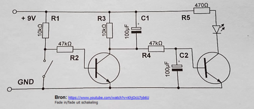

Hallo, ik weet dit is een oud bericht, maar mijn vraag past goed bij het onderwerp. Dus waarom een nieuw topic starten?
Ik heb een mooi schema gevonden dat ik zal proberen toe te voegen.
Nu is mijn 1ste vraag: Kan ik een willekeurige zwaardere NPN transistor voor de uitgang (rechter T) gebruiken om de uitgang zwaarder te kunnen belasten dan de 500mA die een BC547 (waarop deze schakeling is gebaseerd) aankan?
Tweede vraag: In hoeverre heeft dat invloed op het schakel gedrag? Ik wil dat de output gelijk blijft. Dus een Led die opgloeit en uitdooft maar dan ipv 1 led mogelijk meerdere led's en/of gloeilampen.
Bron van het schema: https://www.youtube.com/watch?v=KhjOcU7yb6U
Alvast hartelijk dank voor de feedback.
