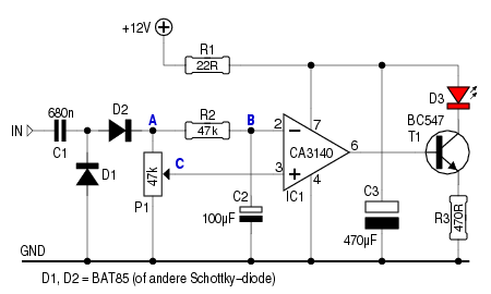

Aanschouw dit:
http://prosje.be/CO/Schemas/Beat-LED.png
R1 en C3 hebben enkel tot doel, de opamp van een "Rustige" spanning te voorzien. Bij een wagen laat dat nog al eens te wensen over.
C1, D1 en D2 vormen een diodepomp. Ze vormen een enkelzijdige gelijkrichter, waarbij een mogelijke gelijkspanningscomponent op de ingang geblokkeerd wordt. Op punt 'A' komen bijgevolg enkel de positieve signalen terecht - minus de doorlaatspanning van D2.
R2 en C2 vormen een laagdoorlaatfilter, waardoor op 'B' de gemiddelde spanning komt te staan.
Met P1 kan je nu instellen, wanneer de LED moet oplichten. Immers, zodra de spanning op 'C' hoger wordt dan op 'B' gaat de uitgang van IC1 van laag naar hoog, waardoor T1 opengestuurd wordt.
Als de schakeling te veel op hoge tonen reageert, kan je een kleine C (1nF of zo) tussen 'C' en GND plaatsen. Maar ik verwacht hier geen problemen, omdat juist de lage tonen de grootste spanningszwaai hebben.
Je kan uiteraard de schakeling meermaals opbouwen, met telkens een andere instelling voor P1, zodat er meer LED's oplichten bij "BOEM" dan bij "boem". In dat geval kan je beter een duo-opamp of een viervoudige opamp (LM324) nemen. R2 en C2 kunnen dan de rederentiespanning aan alle opamps leveren. Ook van C1/D1/D2 heb je maar 1 exemplaar nodig. Enkel P1 en het uitgangsgedeelte moet voor elke LED afzonderlijk uitgevoerd worden.
kijk dit is wat professioneler en meer waar ik op zoek naar ben, heel erg bedankt pros. Ik ga dit dinsdag uitproberen. Ook die uitleg is heel erg handig.

Oke ik heb de schakeling gebouwd en hij werkt precies zoals ik hem wil. Nu moet de schakeling nog werken met het signaal van de autoradio. Ik hoorde van vrienden dat ik dit autosignaal er niet zomaar mag opzetten of wel? Kan iemand mij tips geven hoe ik dit aansluit op elkaar?

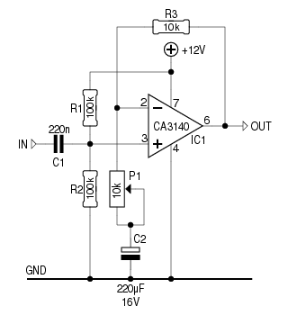

Als je het wil aansluiten op een line-uitgang, moet er nog een versterkertrapje tussen omdat de ingangsimpedantie van dit ding te laag is. Daarnaast is het signaalniveau van een line-out nogal laag, zodat je enige versterking kan gebruiken. Je zou dat zo kunnen doen:
http://prosje.be/CO/Schemas/Opamp-versterker.png
Maar zowat elke schakeling met een niet al te lage ingangsimpedantie en enige versterking is bruikbaar.
oke, en de OUT van de opamp is dus het signaal wat op de eerste schakeling komt?
Zo is het.
Ik zou deze opamp ook voeden vanuit de R1/C3 combinatie, net als de andere opamp.
