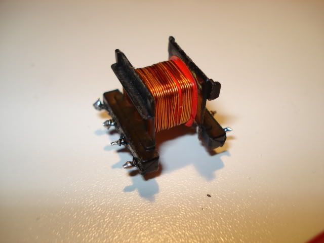

Het spoeltje heb ik alvast gemaakt. Hieronder afgebeeld zonder de kern gemonteerd. Primair 4/6/6/4 windingen (totaal 20) in serie en secundair 220 windingen met 0.1mm gelakt koperdraad, onder de rode isolatie.
De logic level mosfets uit de m'n vorige post is dat een goede vervanger voor de IRLU014?

juiste spoelhouder gebruikt ? juist kernmateriaal ?
we gaan weer iets maken maar beginnenr met er al de verkeerde componentnen in te stoppen ...
Het is inderdaad een andere spoelhouder, maar volgens het artikel mag ook een andere spoel gebruikt worden met vergelijkbare afmetingen. Het kernmateriaal is gelamineerd weekijzer ipv van ferriet, met een gelijke oppervlakte als de EFD20 kern. Ik weet dat weekijzer minder geschikt is voor hogere frequenties ivm met ijzerverliezen, kom ik hiermee in deze schakeling in de knoop?
Anders ga ik opzoek naar een ferriet kern met gelijke afmetingen.
Ja, trafoblik (toch iets anders dan weekijzer) vindt hoge frequenties niet fijn. Je kunt dan nog beter een trafo uit een oude PC voeding o.d. slopen.

bij die spoel zou ik proberen een kern en spoellichaam te vinden die dezelfde grootte is. als het spoellichaam te groot wordt zal de inductantie van de ganse boel te veel veranderen. ik zou zelfs niet afwijken van dat spoellichaam.
voor de psole moet je eerste de secundaire winding ( hoogspanningswinding) en dan de primaire.

@geronimoos : dat je wilt 'experimenteren snap ik . maar het meest kritische in dit ganse ontwerp is die transfo.
andere windingverhouding / spoeldiameter / kernmateriaal en de boel werkt niet.
