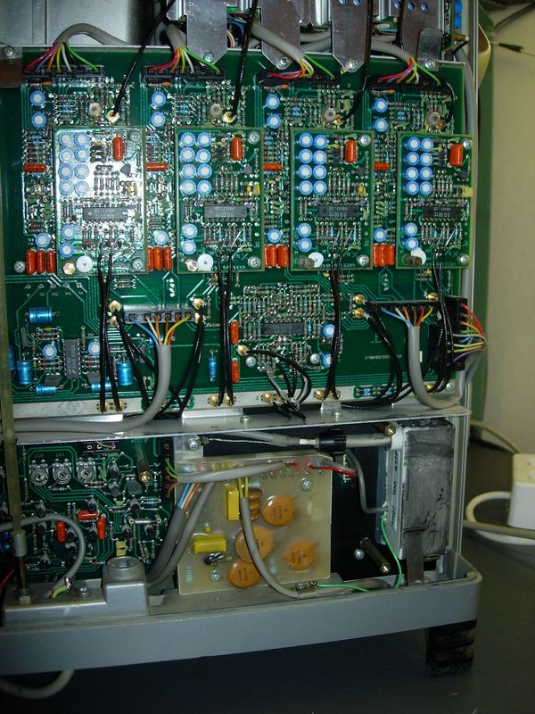

Ik heb hier een 4 kanaals PM3264 scoop waarvan de cascade schakeling voor de 14 kV CRT stuk is (hij knettert). Het cascade blokje staat hier rechts onder op de foto
http://www.uploadarchief.net/files/download/dscn5243.jpg
dit topic gaat precies over het zelfde onderwerp. De oplossing was daar om de condensators van de cascade te vervangen.
http://members.home.nl/a.vermaning/Meetapperaten/Img_3087_small.jpg
Nu wil ik zelf een geheel nieuwe cascade bouwen in het huidige doosje. Dus nieuwe condensators en diodes bestellen en er in solderen.
Dit moeten goede condensators zijn. Maar welke diodes moet ik nu bestellen? En wat komt er nog meer bij kijken? heb namelijk zelf niet echt ervaring met dergelijke hoge voltages.

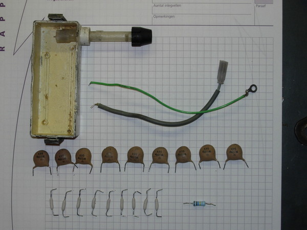

Inmiddels heb ik het voor elkaar gekregen om de onderdelen uit het doosje te halen en los te solderen. Momenteel heb ik dus dit:
http://www.uploadarchief.net/files/download/dscn5249.jpg
http://www.uploadarchief.net/files/download/dscn5247.jpg
Nu wil ik dus nieuwe condensators en diodes bij farnell gaan bestellen en het zaakje weer netjes in het doosje frotten. Daarna wil ik het doosje vol kitten met silicone kit.
Maar....
(1) Welke diodes moet ik bij farnell bestellen?
(2) Is er een methode om de oude diodes te controleren of deze eventueel nog goed zijn?
(3) Is het wel verstandig om silicone kit te gebruiken als isolatie?

Op 31 januari 2010 21:13:57 schreef Fire_IC:
Minimaal 1kV diodes. Een 1N4007 is al bruikbaar. Nadeel is dat deze eigenlijk te klein zijn. Je wilt minimaal een 10mm kruipweg.
Geen diodestand op je DVM? Anders met het weerstandsbereik door meten.
Nee, ik zou de HSP-eigenschappen van siliconekit maar niet vertrouwen. Dan is open laten beter. Bouw het opnieuw op een stuk plexiglas wat in het bakje past. Als isolator aan de onderzijde ook een stuk plexiglas leggen.
Is ingieten in polyester een betere optie? Zou iig beter zijn dan epoxy.
Inderdaad vloeit siliconen niet en laat dus altijd intern kanaaltjes open. Ook de onregelmatige oppervlakte van de componenten maakt het goed aansluiten moeilijk.
Nadeel van polyester is dat het een exotherme reactie is, die intern nogal wat warmte vrijmaakt. Dat kan componenten schaden.

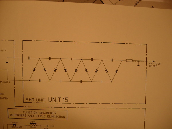

HS van scopen werkt niet op dezelfde princiep als TV.
Het is geen flyback maar wel een sinus oscillator.
Er zijn 9 dioden in serie voor 14KV en elke diode moet dubbel spanning verdragen. Elke diode moet dan 14KV x 2 /9 = 3,11KV verdragen.
Dus moet men dioden van 3,5KV min kiezen.
Deze dioden zijn gemaakt door meerdere dioden in dezelfde behuizing en daarom zijn ze gewoonlijk niet meetbaar met multimeter. (schijnen onderbroken zijn)

Waarom wilt U de componenten van de cascade vervangen?
Knettering komt van isolatie probleem af en niet van defecte componenten.
Dat is inderdaad een gewone probleem van deze cascaden.
Als ik het al geschreven heb, is deze cascade te klein en afstanden zijn te kort voor 14KV.
Ik heb al een paar PM3264 hersteld en dat is een gewone probleem, als gekke oscillaties van verticale eindversterker en hulpvoedingen en slechte contacten in de schakelaar van ingangverzakker (meest van Philips scopen gebruiken reed reles om signalen te schakelen, dus geen slechte contact mogelijk, maar de PM3264 gebruikt geen reed reles) die ook dikwijls gebeuren.

Ik ga wel nieuwe condensators bestellen (sommigen zijn tijdens het los halen beschadigt). Hierna ga ik het zaakje weer in elkaar solderen.
Voor het ingieten wil ik eigenlijk toch iets gebruiken wat weer verwijderbaar is. Dus liever geen epoxy etc.
Ik vond dat lijmpistool spul eigenlijk wel een goed idee. Paar van die lijmpatronen verwarmen in een "pannetje" en het geheel lekker volgieten. Hier kleven misschien wel twee probleempjes aan... (1) Het smeltpunt van de lijm is te hoog waardoor de componenten stuk gaan. (2)De spanningsvastheid van dat spul is nog slechter als lucht waardoor vonk overslag alleen maar toeneemt.
Er zijn specialesilicones voor dit doel en polyestergiethars is ok een middel, maar wordt hard.
Overigens: alles watj e los kunt halen hecht niet, ergo laat een spleet acher met kruip en doorslag als gevolg....

De 3264 gebruikt een spanningsvermenigvuldiger uitgaande van een 1,5 kV spanning. Da's heel andere koek en geen Mc Vittie's....

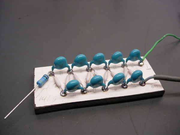

Even een update:
Ik heb zojuist nieuwe condensators en een nieuwe weerstand bij farnell besteld. Verder kwam ik dit nog tegen op de site. Het is Polyurethane waarmee ik het zaakje kan gaan inpotten. Geen idee of dat gaat werken maar daar komen we gauwgenoeg achter.:P
Ik had ook een PM3264 met kapotte HV cascade (de foto boven aan het topic is ook van mij :) ). Wat ik heb gedaan is het volgende:
- oude cascade gesloopt tot de losse onderdelen
- Alle condensatoren vervangen, diodes hergebruikt want de diodes zijn lastig te vinden.
- van enkelzijdig PCB een bakje gemaakt met open bovenkant en uitsparingen voor de draden.
- Hierin een x aantal plastic afstandbusjes op de bodem gelijmd.
- hierop de cascade gelegd en vastgezet met hotglue.
- vol gegoten met Polyurethane resin (precies de zelfde die jij al aangaf)
Ik heb ondertussen de scope al verkocht, maar hij werkte een tijd lang prima.

Even een update.
Zojuist de nieuwe cascade in elkaar gesoldeerd met een stukje trespa als malletje.
http://www.uploadarchief.net/files/download/dscn5251.jpg
Volgende stap is het testen.... Wish me luck
