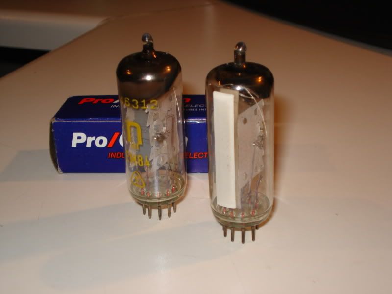

Ik heb twee buisjes EM84 binnen, zie foto. Doosje op de achtergrond is niet origineel, maar kan uit de gele opdruk niet de fabrikant halen. iemand?
Ik kreeg ze trouwens verzonden in een doos voor een videoband, stevig en nagenoeg onbreekbaar voor 1.76 porto kosten.
edit: gevonden, zijn duitse RFT tubes, hier staan ze vrijwel allemaal: http://www.jogis-roehrenbude.de/Roehren-Geschichtliches/Mag_Augen/Baen…

Die buisjes kunnen ook van '' WF zijn, een dochter van RFT, voor zover ik weer, iig Oostduits.
