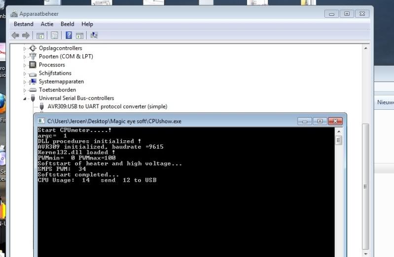

Heb van het weekend een printje kunnen etsen, en ook maar meteen een stuk opgebouwd om de USB connectie te kunnen testen. Dat is dus ook waar het mis gaat in Windows7. De installatie van de avr309.inf (.dll en .sys) zorgt tijdens de install al voor een blauw scherm, met de 'AVR309.sys' als oorzaak. Tijdens de installatie natuurlijk ook waarschuwingen dat de driver niet ondertekend is en het gebruik kan zorgen voor een instabiel systeem.... klopt
Ik heb hier geen WinXP systeem waar ik mee kan testen, maar zou het ook graag werkend krijgen in Win7. Waarschijnlijk dat het in Vista ook problemen geeft. Iemand hier ervaring mee?

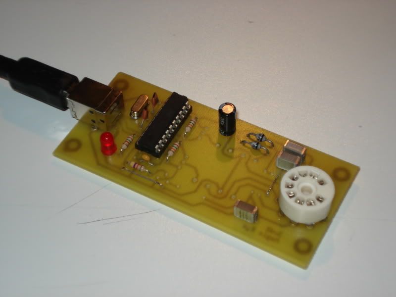

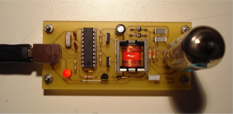

opbouw tot nu toe, print wacht nog een paar torren en spoel
Het wachten is op de USB connectoren van RS, die niet op voorrrad bleken en idem voor de buisvoeten van BACO

Printje ziet er netjes uit! (ook de onderkant?).
Keramsch voetje, of is het witte kunststof?

Voetje komt van dickbest en is kunststof, maar voelt degelijk met goede klemming van de buis.

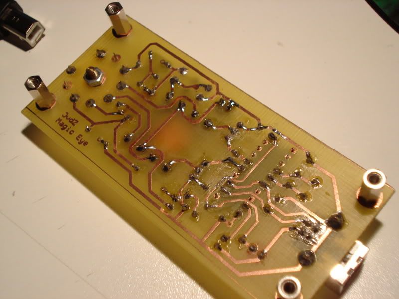

Printje aan de onderzijde is ook goed gelukt, klein foutje tijdens het strijken met een klein baantje rond de chip. Hier was een kleine reparatie nodig. Zal ook de onderkant nog een keer posten.

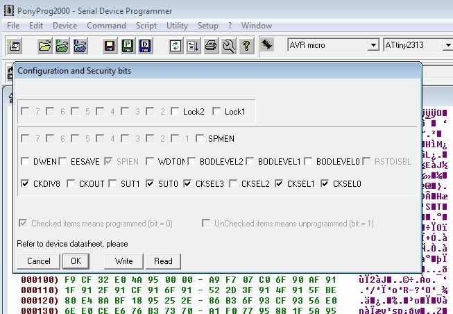

edit: ook op een WinXP systeem krijg ik het nog niet werkend. Online nog wel iemand gevonden met in eerste instantie hetzelfde probleem: daar zat het in de geprogrammeerde fuses. Ik heb geen idee hoe deze zouden moeten staan en hoe ik dit kan checken. Ik heb enkel via ponyprog de hex-file op de chip gezet.
edit2: 'timetec' (die 'iemand' uit de vorige link) heeft hulp gezocht op avrfreaks.net wat betreft de fuses, hier de link met info http://www.avrfreaks.net/index.php?name=PNphpBB2&file=viewtopic&am…

Even verder met de fuses van de AVR; momenteel staan deze zoals in onderstaand screenshot uit Ponyprog. (FOUTIEF dus)
Nu heb ik me ook is ingelezen in de datasheet en deze site waar het programmeren van fuses in ponyprog besproken wordt. Bij gebruik van een externe oscillator, moeten de CKSEL0..3 bits volgens mij op 1111 staan, wat betekent dat ze alle vier uitgevinkt moeten worden. Is dit correct?
Ook hebben we dan nog CKOPT, waar de site het volgende over zegt:
If CKOPT is unprogrammed (checked), than the swing is smaller and power consumption is less as well. Typically if resonator is up to 8MHz then leave CKOPT (checked=unprogrammed) and programmed (unchecked) above 8MHz.
Deze moet in ons geval (12mhz) dus ook op 'unchecked' staan. Is dit de vierde bit in het eerste rijtje, weergegeven als WDTON? CKOPT staat er niet tussen in ponyprog...

Heb je de AVR zelf geprogrammeerd? zo ja, hoe staan de fuses?
Ik heb hem op xp geïnstalleerd
Bij mij werkt het eerst ook niet, maar toen had ik de clk /8 fuse aan laten staan. Die moet uit. De klok stond op 8,0 Mhz -> 65ms. En brown out op 1,8V. Maar dit heb ik in avrstudio gedaan, daar staan de fuses in normale mensentaal uitgelegd.

ok, bij mij zegt XP bij het handmatig selecteren van de drivers dat 'deze drivers geen informatie over hardware bevatten' en vervolgens zijn er geen mogelijkheden tot installeren.
Fuses dus, CLK/8 staat bij mij aangevinkt wat inhoudt dat de bit een 0 is. Volgens deze calculator, http://www.engbedded.com/fusecalc/, moet alles dan uitgevinkt worden, incl SUT0 en SUT1 en CKSEL0..3. Voor het draaien op 12mhz met extern xtal en een opstarttijd van 65ms, staat het dan dus zo: CKSEL = 1111 en SUT = 11
Voor een brownout op 1.8V (is dit nodig??) zou je eventueel BODLEVEL0 aan moeten vinken.

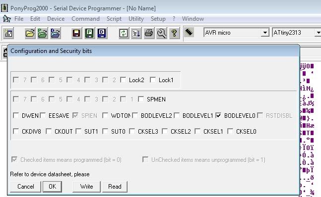

Yes! het is gelukt. En niet alleen in WinXP maar ook in Win7 wordt de AVR nu herkend. Dus de foutieve fuses veroorzaakten meteen een blauw scherm in win7, na het herprogrammeren van de AVR en het in pluggen van de USB gaf het systeem 'Nieuw USB apparaat gevonden' --> 'AVR309:USB to UART'
Zo staan de fuses nu, alleen BODLEVEL aangevinkt (ponyprog)
En hier apparaatbeheer met CPUshow.exe op de voorgrond. Software van Elektor doet het dus ook onder Win7, incl correcte weergave van de processor belasting.

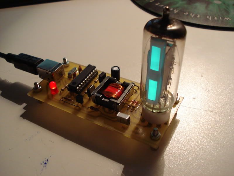

Vandaag de spulletjes van Tidak binnen gekregen, bedankt hiervoor, erg netjes verpakt. En met als gevolg dat ik vanavond gelijk even het spoeltje heb gewikkeld en de mosfets op het printje heb gezet
en ja, hij doet het!
spoeltje met secundaire winding
http://i293.photobucket.com/albums/mm42/jeroenzand/DSC05409.jpg
Totaal
Totaal
En de verplichte onderkant met naast de IC het etsfoutje
