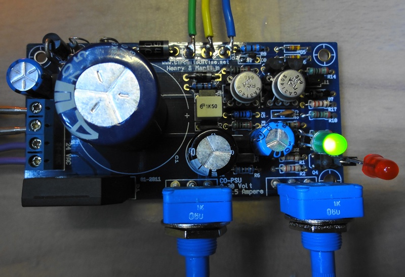

Ik heb mijn eerste exemplaar nu af,en hij doet het. Ik heb in plaats van de TIP142 een TIP132 genomen. Voor U2/U3 heb ik een CA3140S gebruikt, zo'n mooie metal can op-amp.
Ik vond de ruimte rond C3 en C9 aan de krappe kant, mijn elco's waren iets dikker.
Het resultaat:
http://www.uploadarchief.net/files/download/dsc00390sm_cleaned.jpg
Zowel U1, U2, U3, R9, R18 en R19 worden wel warm, zonder dat de voeding sterk word belast. (ca. 1.2W bij 24V). Mijn metal can opamps kunnen de warmte wel goed kwijt.
Wat was eigenlijk het idee op de print rond de ruimte van C1? Mijn elco is een stuk kleiner (wel 4700µF/50V) maar er is ruimte voor een knots van een exemplaar. Op het voorbeeld was de elco ook kleiner dan de ruimte die was gereserveerd. Ik heb trouwens het gat in de PCB onder C1 verkleind door een soldeerbusje.
Als trafo gebruik ik een gemodificeerd 2x24V exemplaar, waar het is gelukt de midden aftakking te splitsen zodat ik nu 2 gescheiden windingen heb. Ik moet nog de tweede print maken zodat ik uiteindelijk een dubbele CO labvoeding heb.
U1, R9, R18, en R19 worden wat warmer maar zijn daar op berekend. Je opamps worden warm. Ik heb geen datasheet van de CA3140S bij de hand, misschien zijn er wat verschillen met de standaard DIL CA3140E.
De diameters van de elco's is gedaan aan de hand van de meest gangbare recente types. Behalve C1, onze voorkeur ging uit naar een platte versie met snap-in pootjes. Het gevolg daarvan is dat ook twee elco's van 2200µF passen.

Ik denk dat de CA3140E ook wel warm word. Bij een ander schema waar ik een CA3140E voedde met +/- 15V werd deze ook al licht warm.
De voeding spanning voor OP-AMPs in het ontwerp ligt dicht tegen het maximum. Door de belasting van de groene led (LED2) en R9 aan de uitgang, ging mijn open afgevlakte elco spanning (op C1) gelukkig wel een paar volt terug.
Alléén de trafo, brugcel en de afvlak elco leverde een spanning van rond de 35V op, dicht bij het maximum van de OP-AMP.
Wel vreemd dat ik de datasheet voor de 'S' versie nergens kan vinden.
toffe opampjes in zo'n blikje. Op de plaats van de elco kunnen inderdaad ook 2 kleine modellen van 18mm diameter en 7.5mm pitch (zo uit mn hoofd).
Kijk wel wat uit met die solderingen bij de aansluiting van de TIP. Daar loopt alle stroom door en je wilt niet dat ze zichzelf gaan lossolderen.

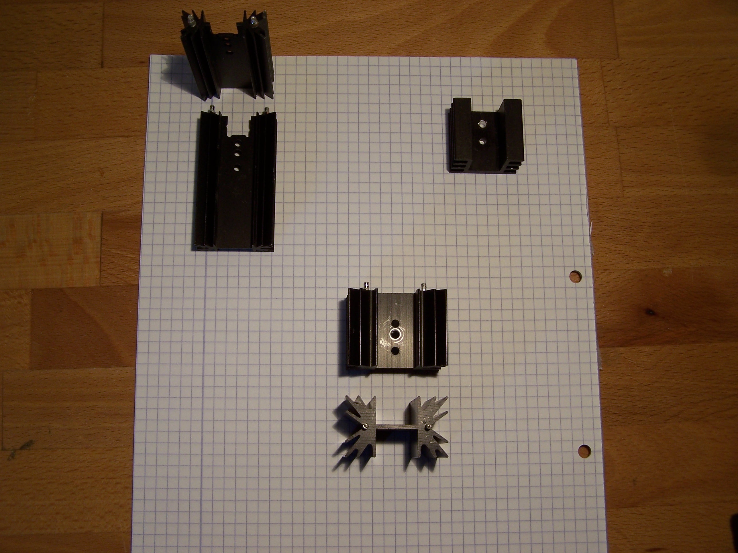

In de beschrijving van de labvoeding staat dat je een koelvin van maximum 1.5K/W moet gebruiken.
Ik heb hier in de rommelbak wel wat koelvinnen gevonden, maar op geen een van allen staat een waarde vermeld. Kan iemand beoordelen of een van deze koelvinnen geschikt is voor de labvoeding?
http://www.imgdumper.nl/uploads4/4df6057bea6ac/4df6057bea2d7-100_6194.thumb.jpg
Is dat 5mm papier? Denk niet dat deze voldoende hebben. De profielen van 1.5K/W zijn een stuk groter.
Zie bijv:
http://www.okaphone.com/artikel.asp?id=463805
http://www.okaphone.com/artikel.asp?id=463802
Vergelijk op http://www.okaphone.com/artikelen.asp?groep=399 jouw maten eens met vergelijkbare profielen. Dan heb je een idee wat ze kunnen koelen.
Het is inderdaad papier met 5mm vakjes.
Dan zal ik een grote koelvin moeten aanschaffen... bedankt!
